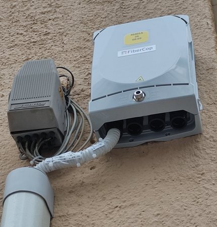

    È stato installato il PTE vicino alla chiostrina al quale sei connesso con il rame?
    Può essere sulla facciata, all'interno del condominio o in una piccola colonnina in strada se abiti in una casa indipendente. In ogni caso dovrebbero esserci dei numeri gialli e, se è presente il PTE, il logo FiberCop/TIM

      Da me lo hanno installato nel locale contatori ma ad oggi ancora non è vendibile e la connessione FTTC è pessima. Arrivo a stento a 18mb
      Anche io ho lo stesso problema. A fine gennaio Fibercop ha terminato la posatura nella via nella quale abito, hanno installato il PTE all’interno del condominio, ma ancora all’indirizzo la FTTH non risulta disponibile. Qualcuno puó aiutare?

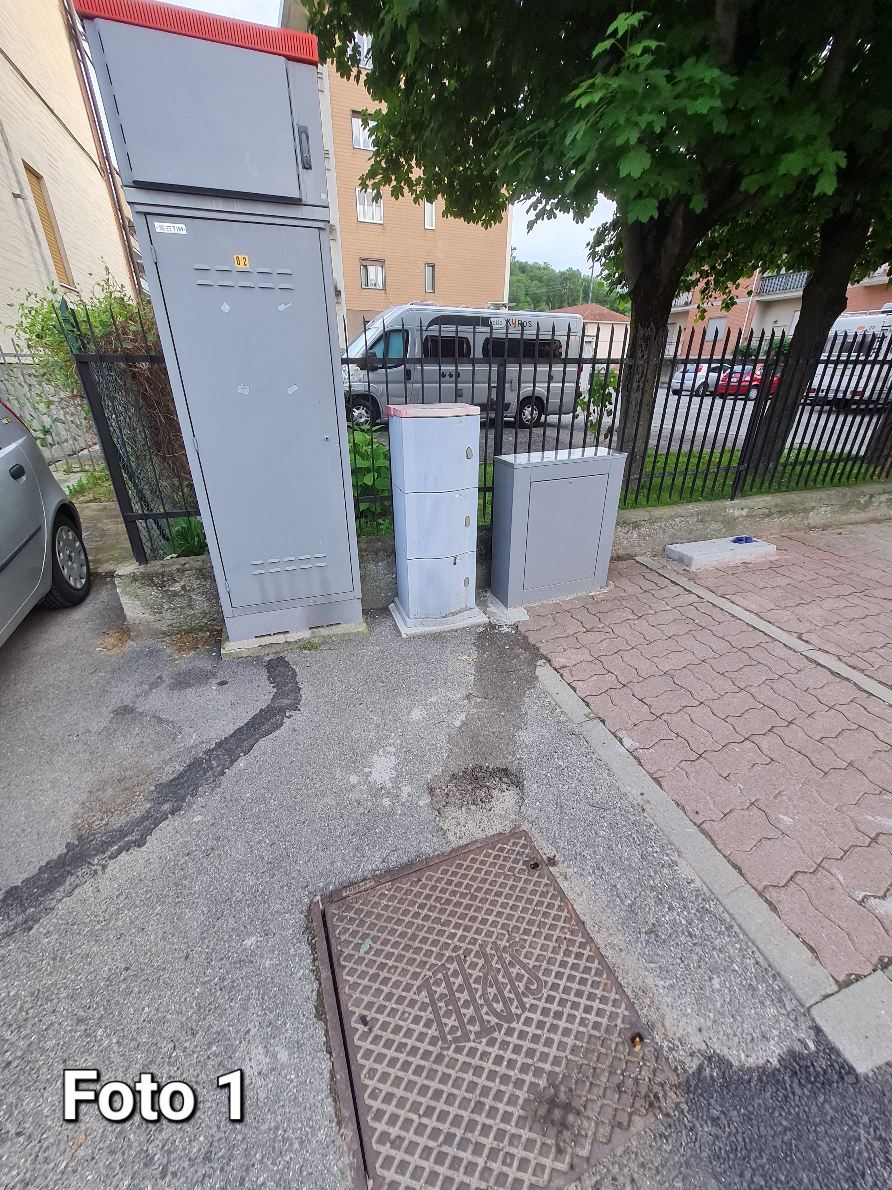

        Allora ti allego le foto e vedi anche la situazione ora com'è.

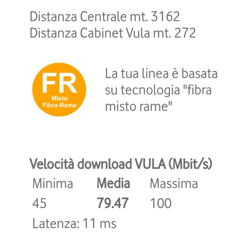

        Leggendo qui sul forum alcuni avevano suggerito Gea per vedere la distanza del cabinet e me la da a circa 270 metri:

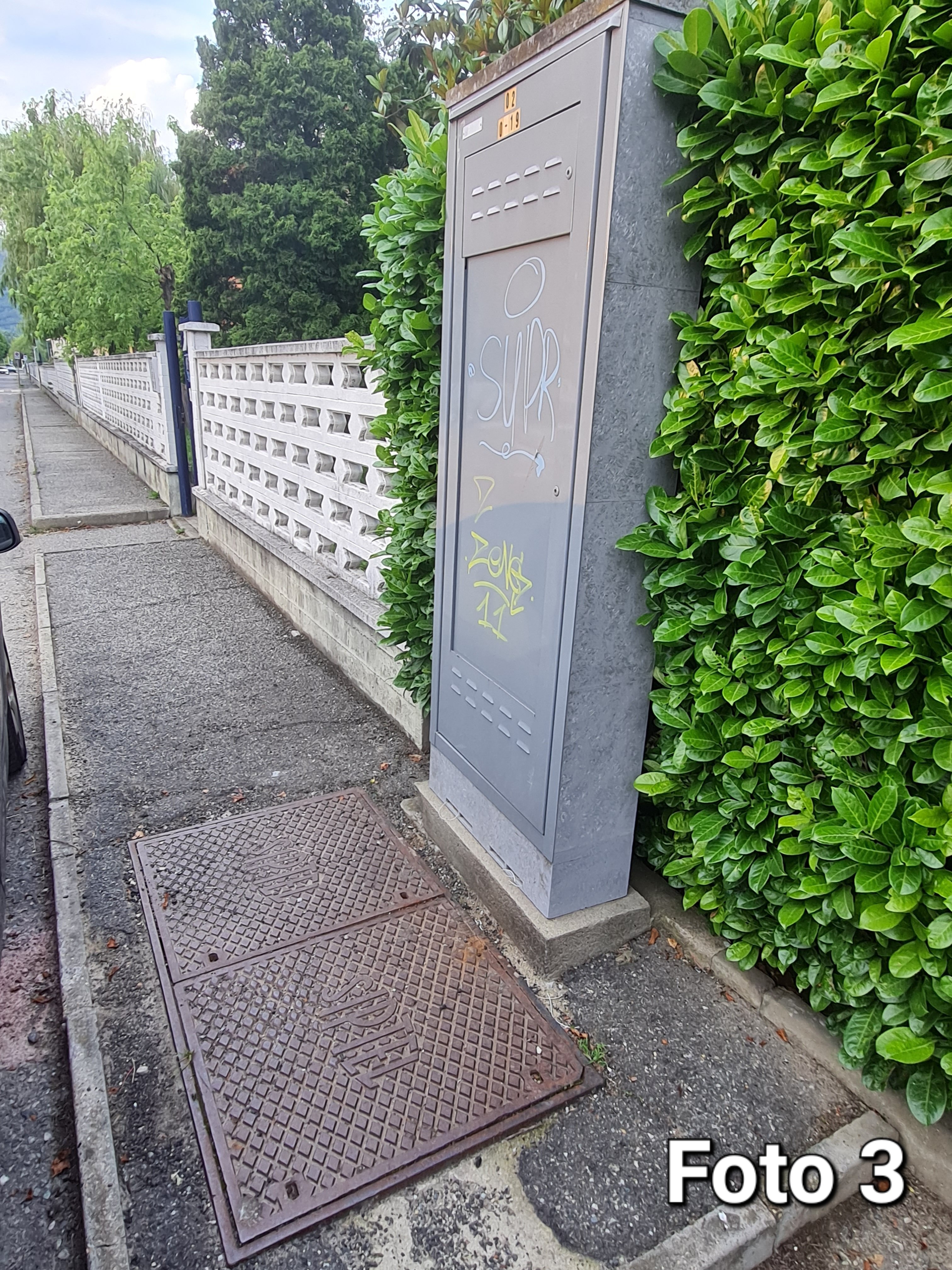

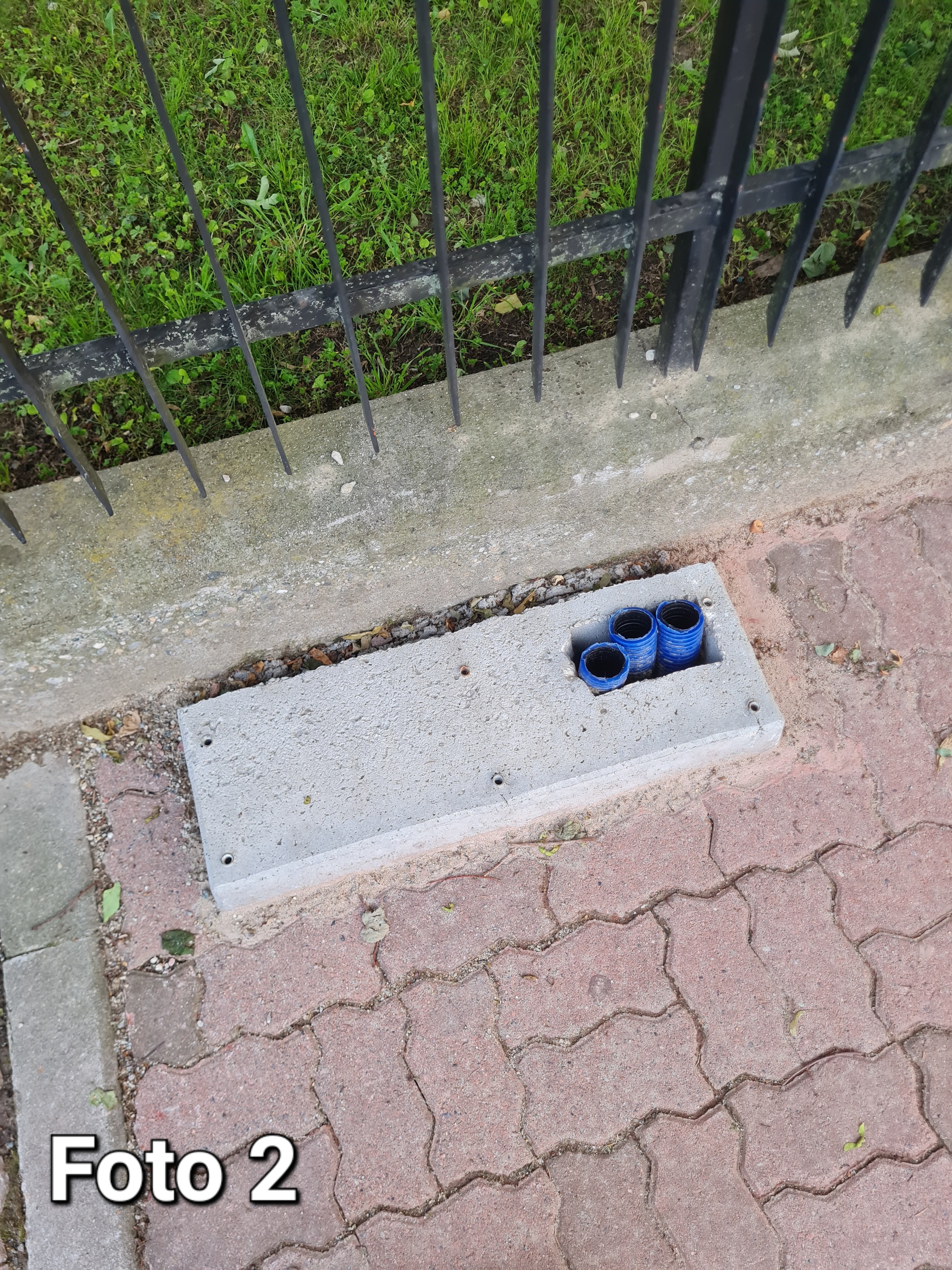

        A quella distanza, ci sono questi vari armadi (non so se si chiamano così) e anche una parte in cemento con dei tubi blu vuoti
        Da lì sono partiti con i lavori per posare la fibra fino ad arrivare a questo armadio che è proprio fuori casa.

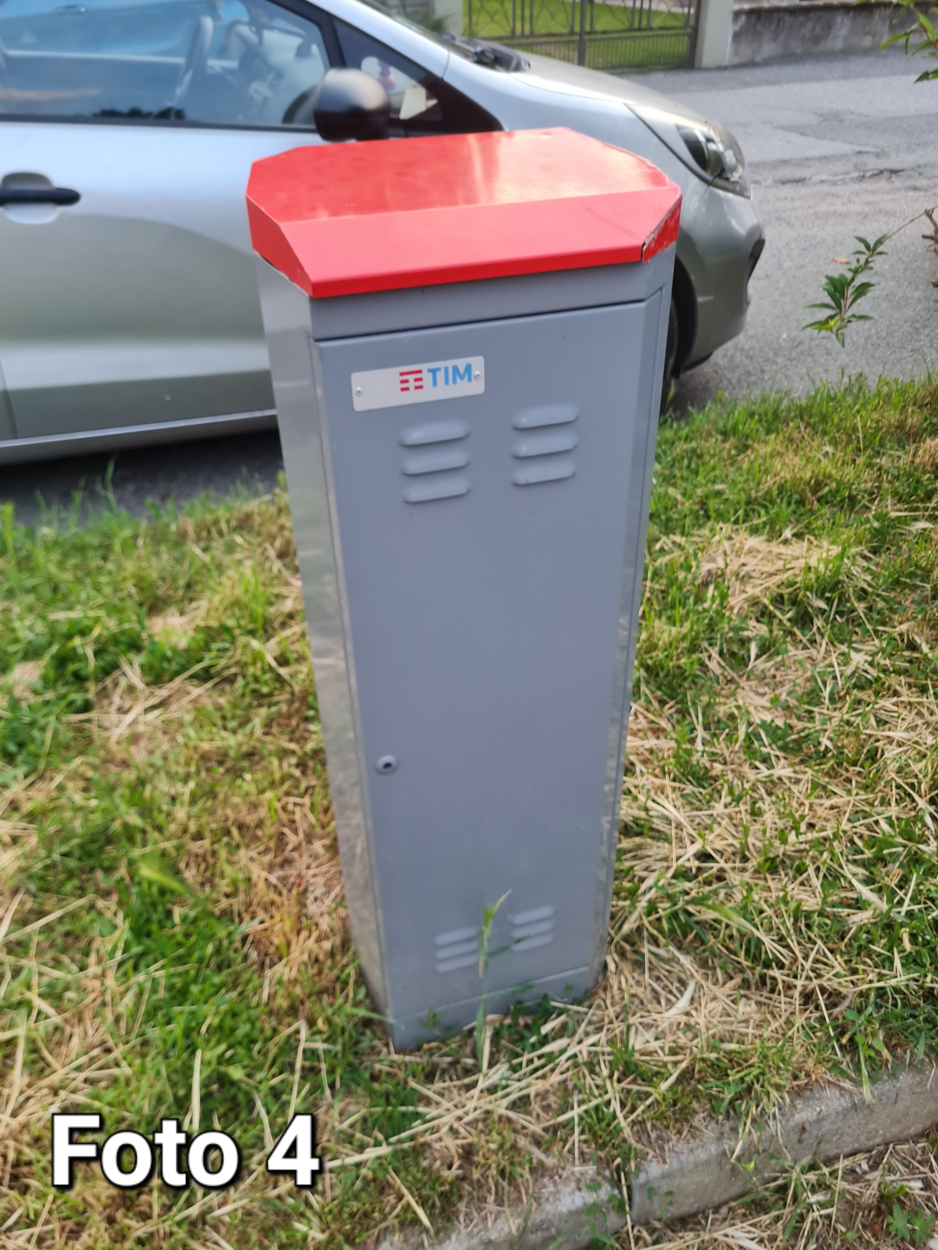

        Poco distante da quest'ultimo cabinet (saranno circa 10-15 metri), c'è anche questo:
          pdstn La prima foto é l'armadio rame, la seconda la base per l'ARLO (armadio per FTTH, se non é ancora stato installato allora c'è ancora un po' da attendere).
          Il terzo é un sotto-armadio, puoi ignorarlo, mentre la colonnina dell'ultima foto é proprio la chiostrina. Se é la più vicina a casa tua dovresti essere connesso lì, attendi di vedere un adesivo FiberCop/TIM all'esterno
