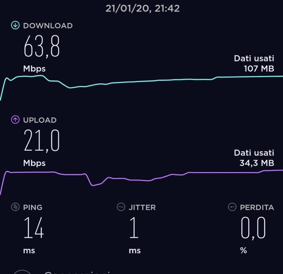

Velocità che dovrebbe avere

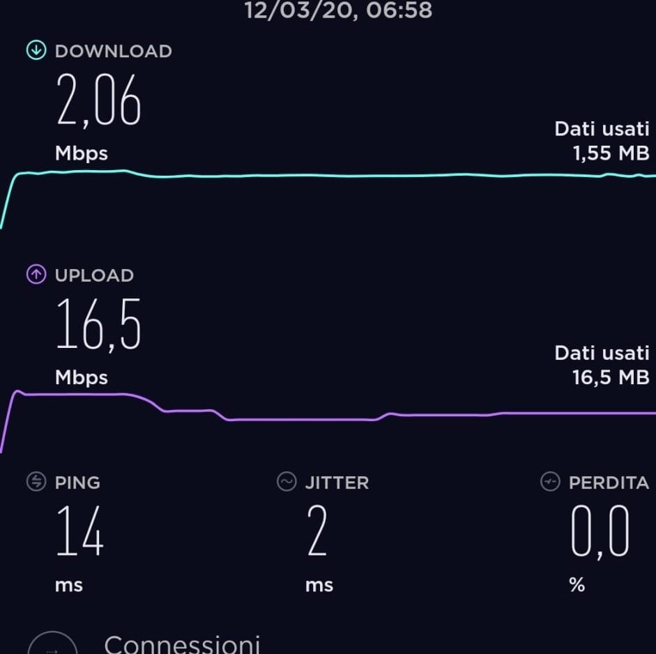

Dopo che ho messo mani la prima volta

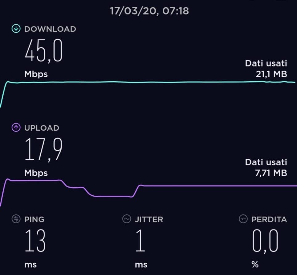

Dopo che ho messo mani la seconda volta

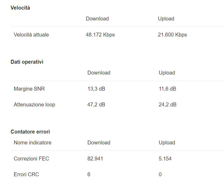

Statistiche Vodafone Power Station
