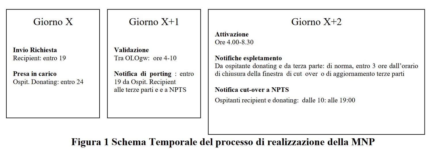

La tempistica in 48 ore, ovvero al mattino del secondo giorno lavorativo, significa che se richiedo portabilità ad esempio il lunedì sera il mercoledì mattina passo già? Interpreto giusto?

          barone2k sì, ad esempio in questo caso una portabilità richiesta il lunedì si completa il mercoledì, ma non so l'orario limite di accettazione qual è, perché poi (sempre in questo caso) passerebbe giovedì; inoltre, se l'operatore supera la capacità giornaliera per l'MNP in uscita il termine può slittare, anche se capita più per gli operatori virtuali che per quelli fisici.

          Le portabilità se tutto va bene avvengono nelle prime ore del secondo giorno lavorativo che segue l'avvio della procedura.
          È tutto spiegato in questo documento AGCOM
            itreb grandissimo, ora mi salvo l'immagine!
            Quindi ora so anche l'orario di cut off, le 19 del pomeriggio.

                barone2k in realtà il passaggio avviene sempre la mattina entro le 8, mai dopo. Lo dico lavorando in un negozio di telefonia. Fammi sapere 🙂
                  Flyint Vero, se tutto va bene per le numerazioni dispari entro le 6 (fascia oraria 4-6), quelle pari entro le 8 (fascia oraria 6-8). Le 19 sono il termine assoluto dello scambio di dati tra i vari soggetti che sono coinvolti nella portabilità, ma dal punto di vista dell'utente per le 8 di mattina dovrebbe essere tutto completo, salvo qualche eventuale problema di routing chiamate e SMS che si risolve entro il giorno dopo.
                  Comunque è un processo molto affidabile, che ci sia qualche malfunzionamento o ritardo è estremamente raro... Personalmente, facendo tante protabilità a me e conoscenti, anche con numeri pari, ho sempre visto tutto completato e funzionante già per le 7 di mattina, e sempre rispettando la regola del secondo giorno lavorativo.
