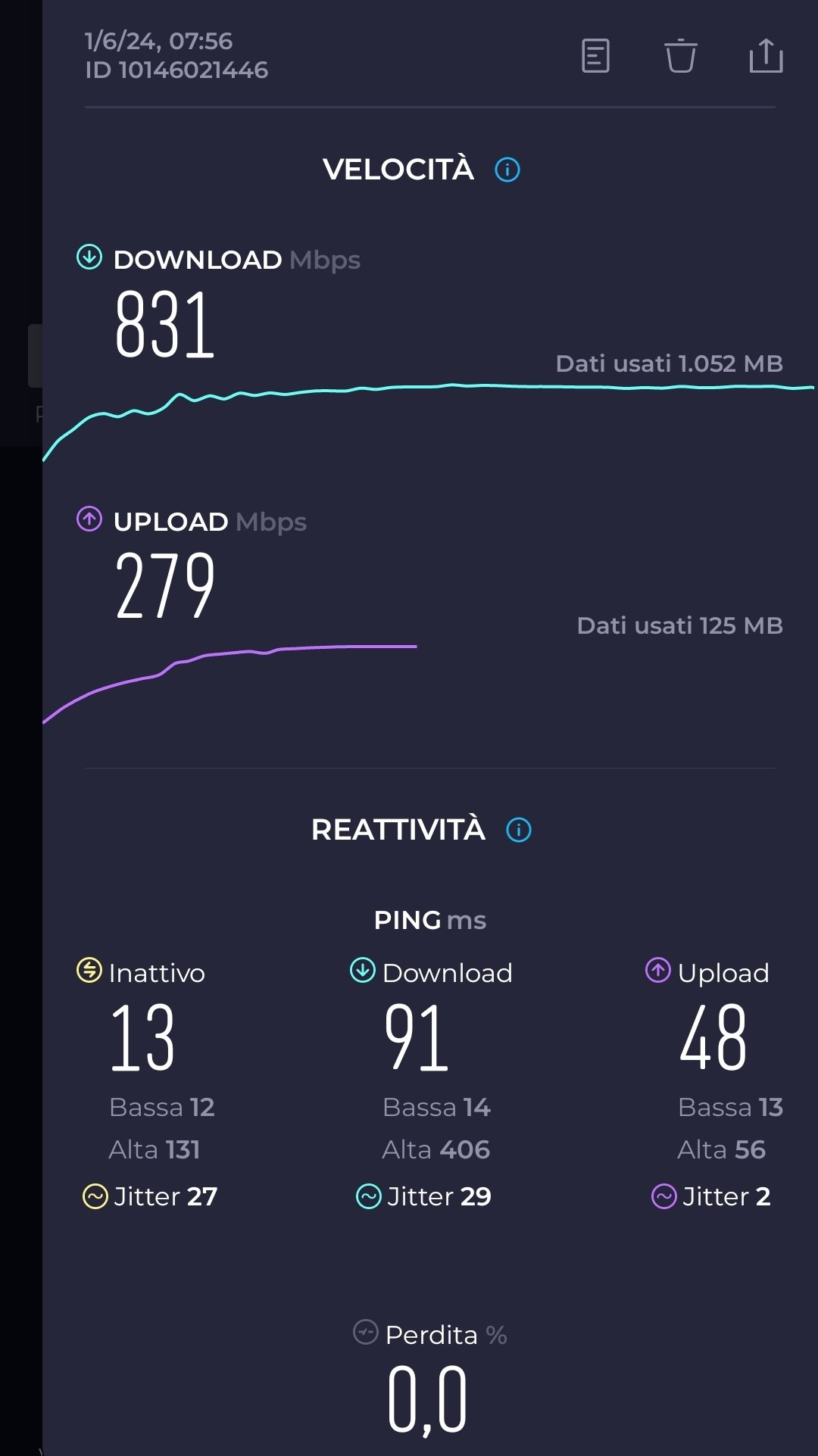

                Io ho la 1000/300 e la mia velocità è quella indicata: circa 700/750 in wifi6 (ho un fritzbox 7530ax e S23 Ultra)
                Edit:
                Giusto x curiosità, speedtest fatto adesso
                  darknike appunto avevo precisato se non ricordo male…mi hai tolto il dubbio facendo lo speed test 😜 però vedi tu hai dei dispositivi con il Wi-Fi 6 io ho dei dispositivi Wi-Fi 6E quindi leggermente superiori…però adesso bisogna vedere Sergio cosa possiede lui…come ha posizionato il Tim hub e quanta distanza visto che lui parla di Wi-Fi…non tutti sono afferrati sui tecnicismi del router…quindi se farà ancora domande bisogna aiutarlo in modo più efficace possibile ☺️
