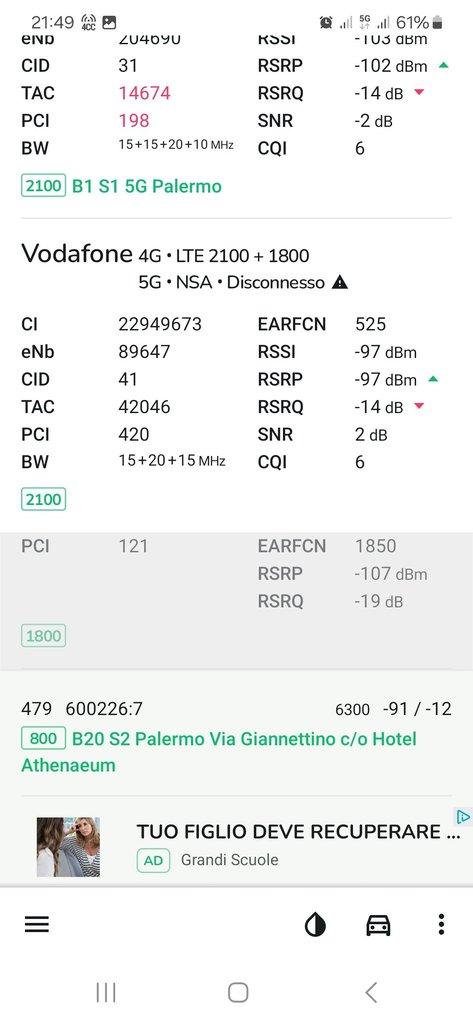

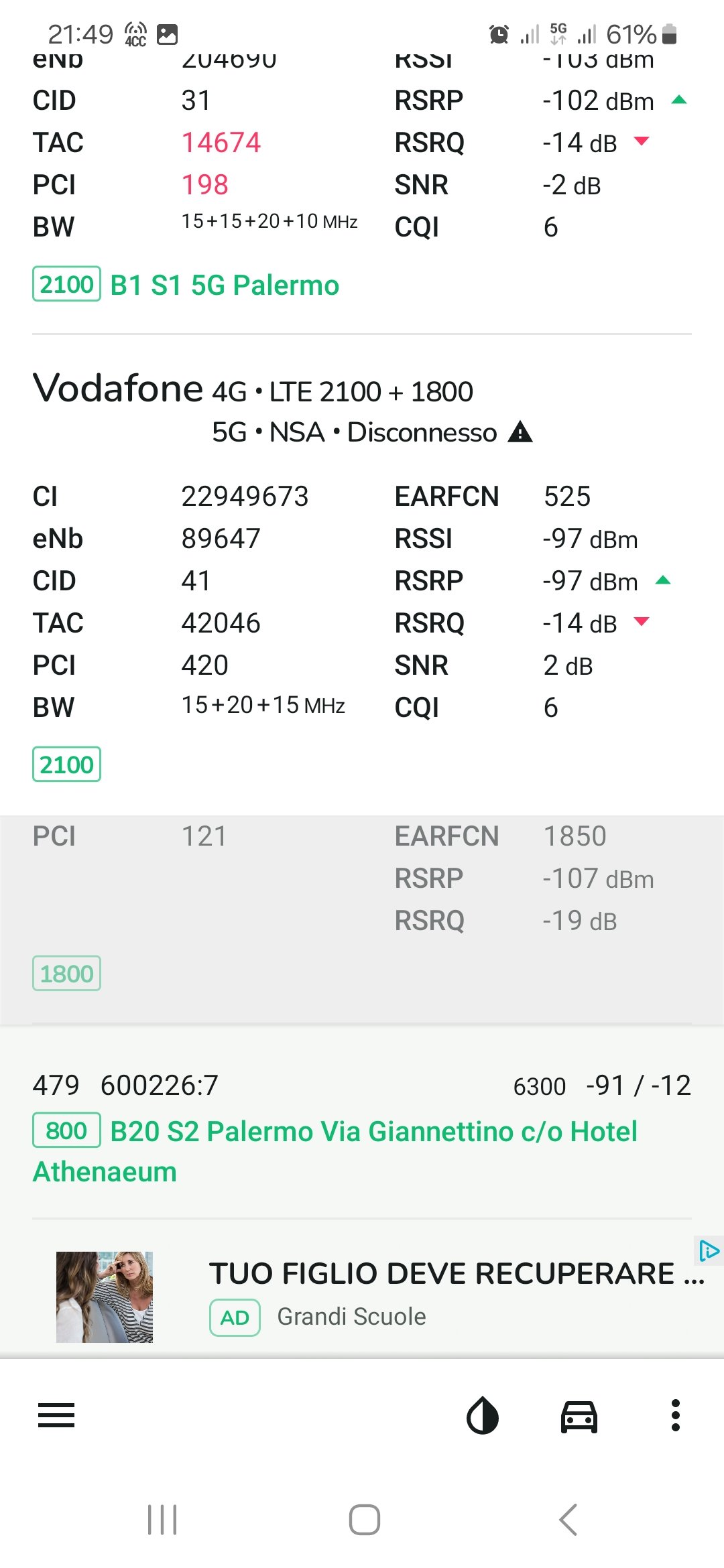

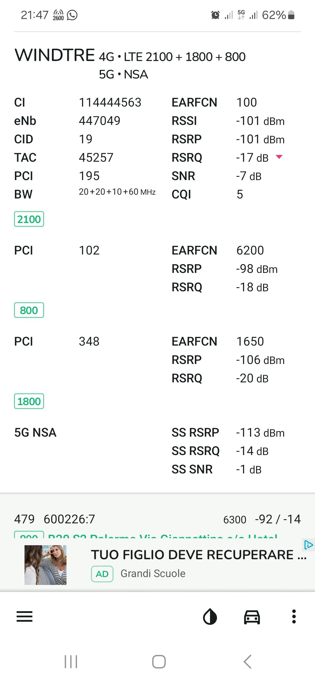

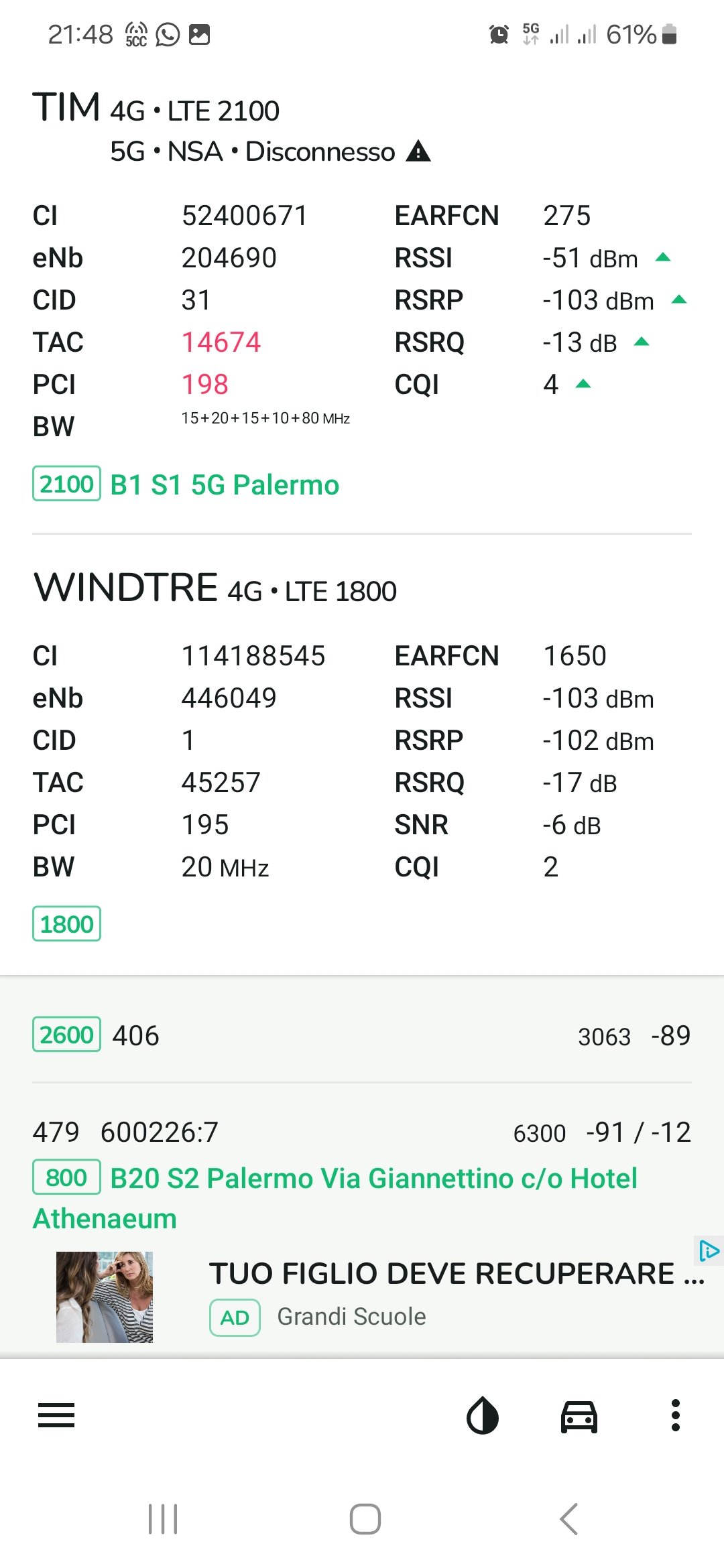

              @leoventu @cristopher99 ciao riesumo il post perché ho fatto un poʻ di prove e...
              Quella che va peggio è proprio tim, per ora sta soffrendo anche di saturazione.
              Ho fatto prove con una sim ho.e adesso con wind tre, ma in ogni caso con tutti è tre il tel si connette al 5G e a volte si disconnette.
              Tim sta quasi sempre in 4G.
              In ogni caso sto facendo portabilità a W3 per avere più giga e sfruttare il wifi calling cosa che con ho Non avrei potuto fare.
              Tra l'altro in base in quale punto mi trovi della casa mi connetto ad altri ripetitori.
