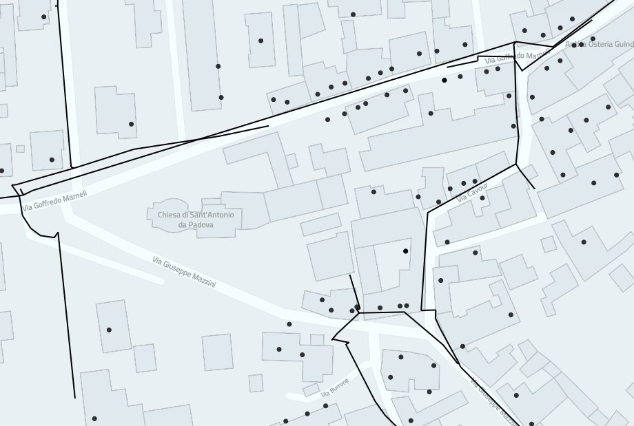

      Nomad99 Purtroppo non sono previsti lavori di posa fibra (almeno a breve)
      Dovresti comunque venire coperto da BUL ma se non hanno ancora iniziato i lavori, almeno nella tua frazione, sicuramente ci vorrà un bel po'.
      Scartando Eolo tutte le "FWA" che rimangono sono su rete 4G/5G quindi non immaginarti ping estremamente basso.
      La FWA di Fastweb dovrebbe basarsi sulla stessa infrastruttura di Linkem o sulla rete mobile WindTre, non ho ben capito come sono diventate adesso le cose.
      C'è Alpsim su rete Wind oppure Broker/Lundax su TIM, di cui avresti una BTS molto vicino. In entrambi i casi dovresti comprarti un tuo modem 4G o ancora meglio 5G.
