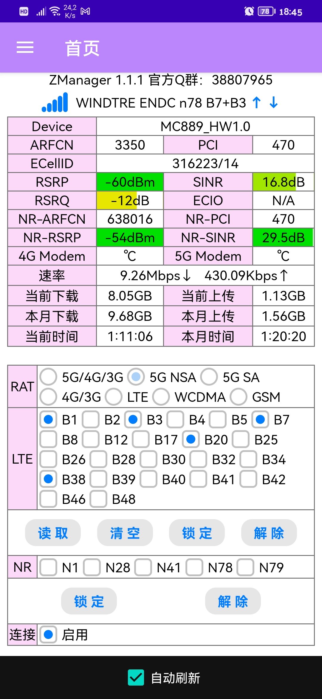

Stefan1578 no 30mhz non è possibile, al massimo 40
Invia dei dati
    vivt e quali dati posso inviare? Se faccio il lock a 60mhz non si connette, se lo faccio a 30mhz si connette.
    L'889 non ha schermate info così dettagliate.
    • vivt ha risposto a questo messaggio

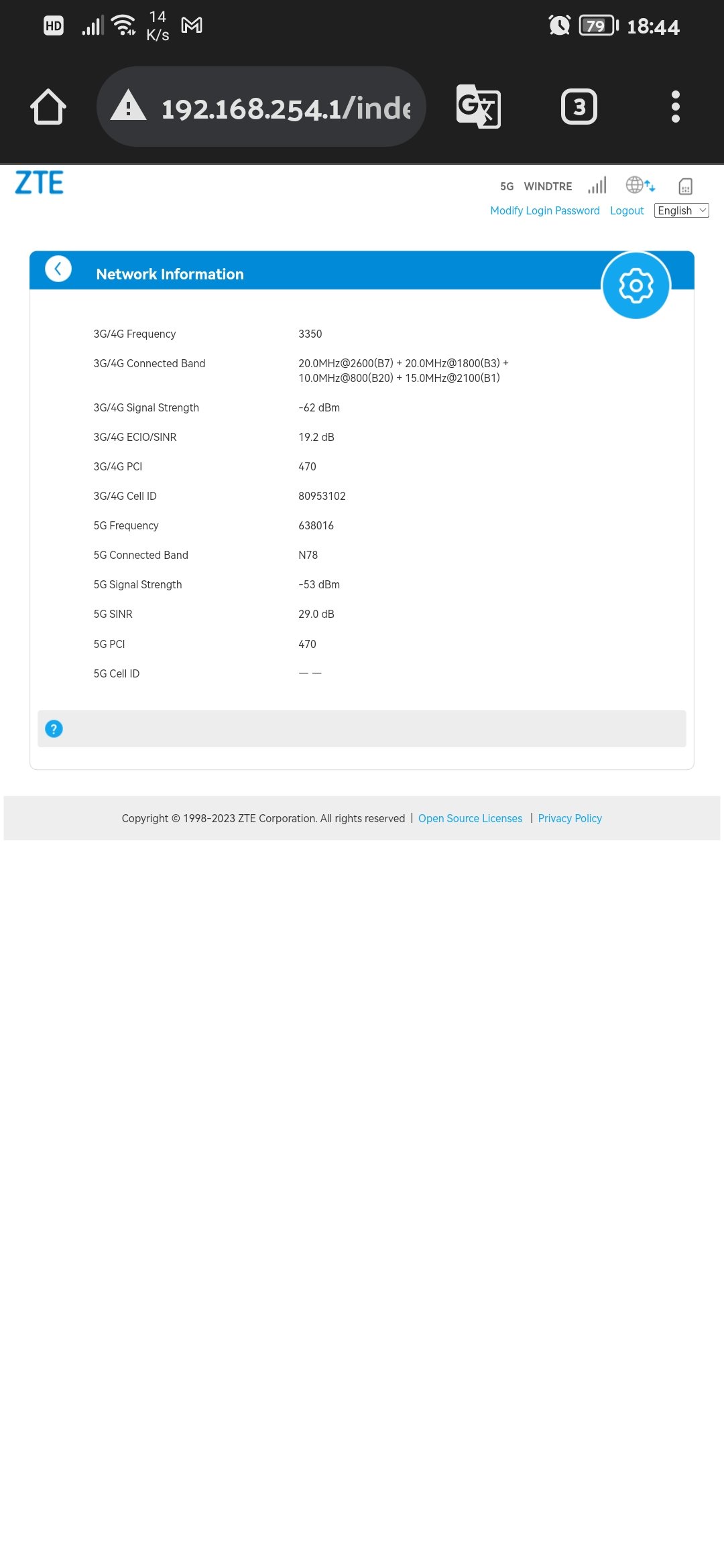

      Stefan1578 qua non vedo nulla di strano, 30 MHz di N78 non so dove tu li veda.
      A Roma WindTre ha 60MHz. Non può essere diversamente
        vivt infatti ti ho detto che l'889 non ha schermate dettagliate. L'unica cosa che mi fa affermare che l'n78 non sia a 60mhz è che se faccio il lock a 60mhz non si connette e a 30mhz si connette 🤷🏻‍♂️
        vivt

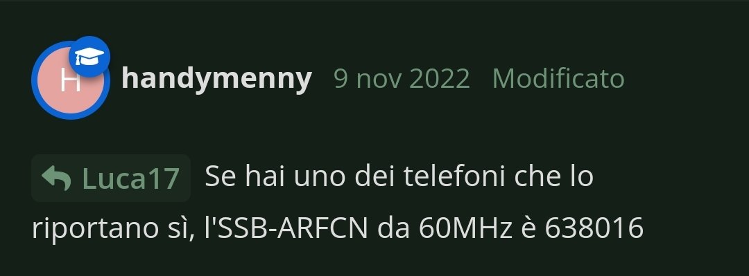

        Allora, ho trovato questo
        Quindi si, è 60mhz perché l'ARFCN è quello indicato da @handymenny
        Allora sarà un bug dell'889 che non mi permette di lockare a 60mhz

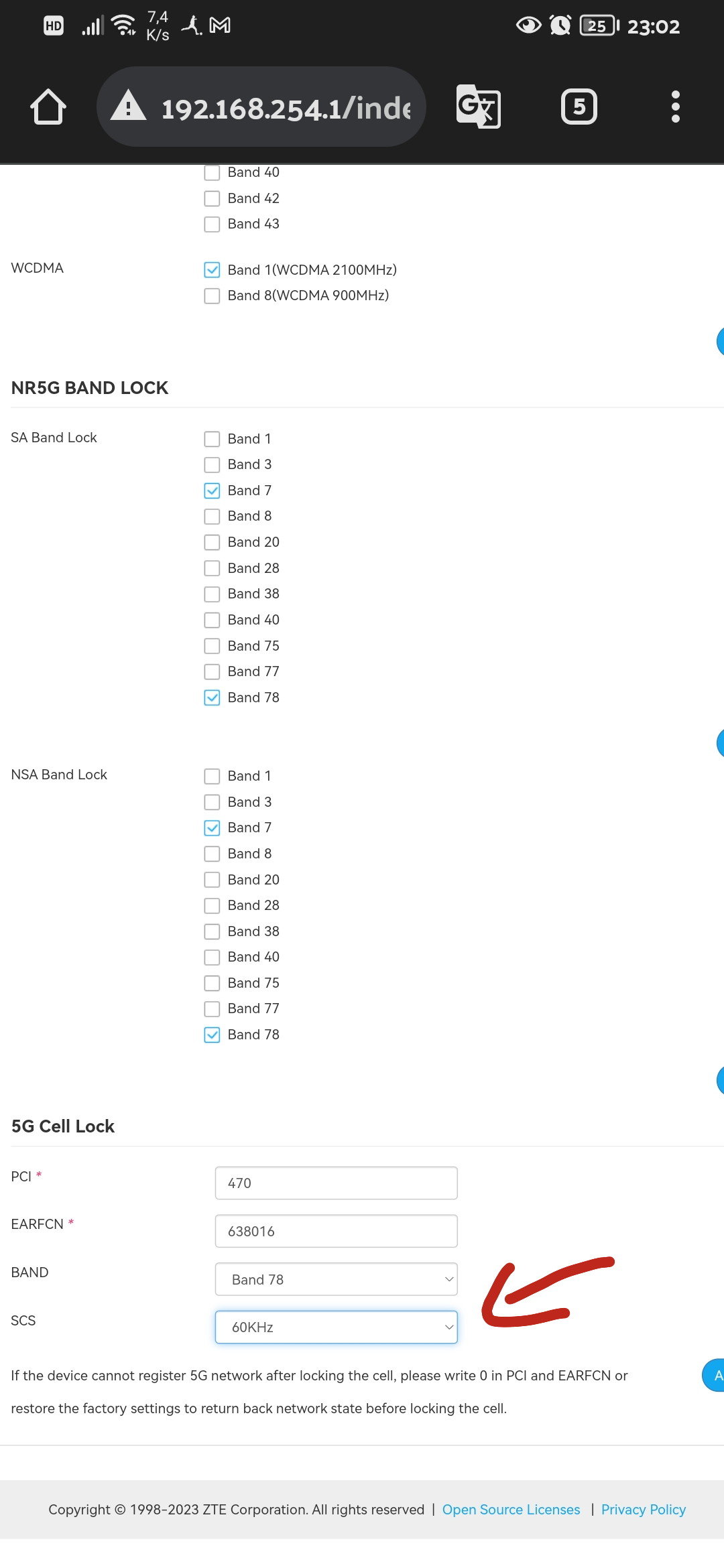

          Stefan1578 okok, comunque non vedo l'utilità di lockare l'ampiezza di banda perché non puoi sceglierla te, è quella e punto 😂

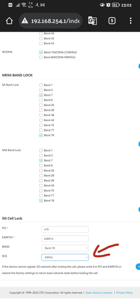

            vivt è un parametro che devo inserire per fare Cell lock
            e se metto 60mhz non aggancia il 5g, con 30mhz si.
            Ma siamo nell'ambito delle prove, perché comunque preferisco lasciare tutto in automatico.
              Stefan1578 il lock della cella 5G non funziona ed è valido solo per deployment SA e non NSA. Non capisco perché ZTE non lo scriva…
                stich86 non avendo altre BTS nei paraggi, comunque, non avrei possibilità di provare il Cell lock 5g su un'altra, perché non ho i parametri da immettere, o sai per certo che non funzionerebbe?
                • stich86 ha risposto a questo messaggio
                  Stefan1578 il lock su NSA non è proprio supportato, dato che è il 4G che fa da anchor
                  E comunque testato su delle 7010 e non locka una mazza, al max ti spacca la connessione come nel tuo caso 😂
                  Stefan1578 intanto comunque sono 30 Kilo Hz, è un parametro diverso infatti, non la larghezza di banda.

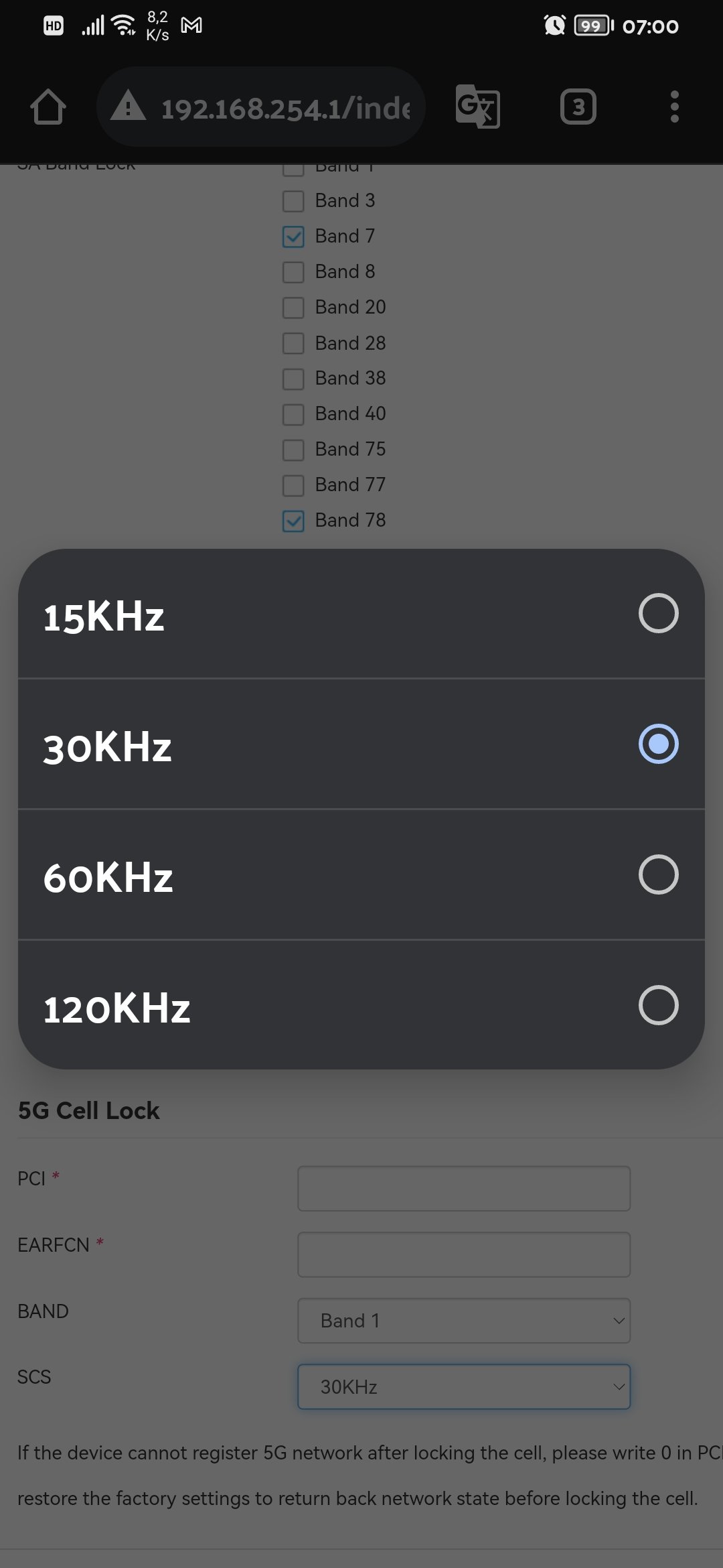

                    x_term eh... infatti... quindi che parametro è? Mi fa scegliere tra 15, 30, 60 e 120KHz... ho pensato ad un errore di trascrizione... Fatto sta che a 30KHz si connette e a 15, 60 e 120 no 🤔
                      stich86 in realtà si è scoperto che "funziona".
                      In pratica sembra che il dispositivo manda errori alla rete così capisce che quella cella non è buona ...
                      Già testato su diversi dispositivi
                        Camel90 si ma è più un bug del firmware modem che un supporto lato rete 😉
                          Stefan1578 eh... infatti... quindi che parametro è? Mi fa scegliere tra 15, 30, 60 e 120KHz... ho pensato ad un errore di trascrizione... Fatto sta che a 30KHz si connette e a 15, 60 e 120 no 🤔
                          Perché la N78 italiana è da 30Khz, se noti le bande NR FDD sono a 15KHz e le mmWave a 120KHz
                          Non hanno a che fare in alcun modo con la dotazione spettrale su una determinata banda
                          stich86 Non so se chiamarlo bug, ma in ogni caso sembra funzionare 😅
                          Stefan1578 quindi che parametro è?
                          Sub Carrier Spacing, “spaziatura tra le sottoportanti” che compongono il segnale modulato che ricevi.
