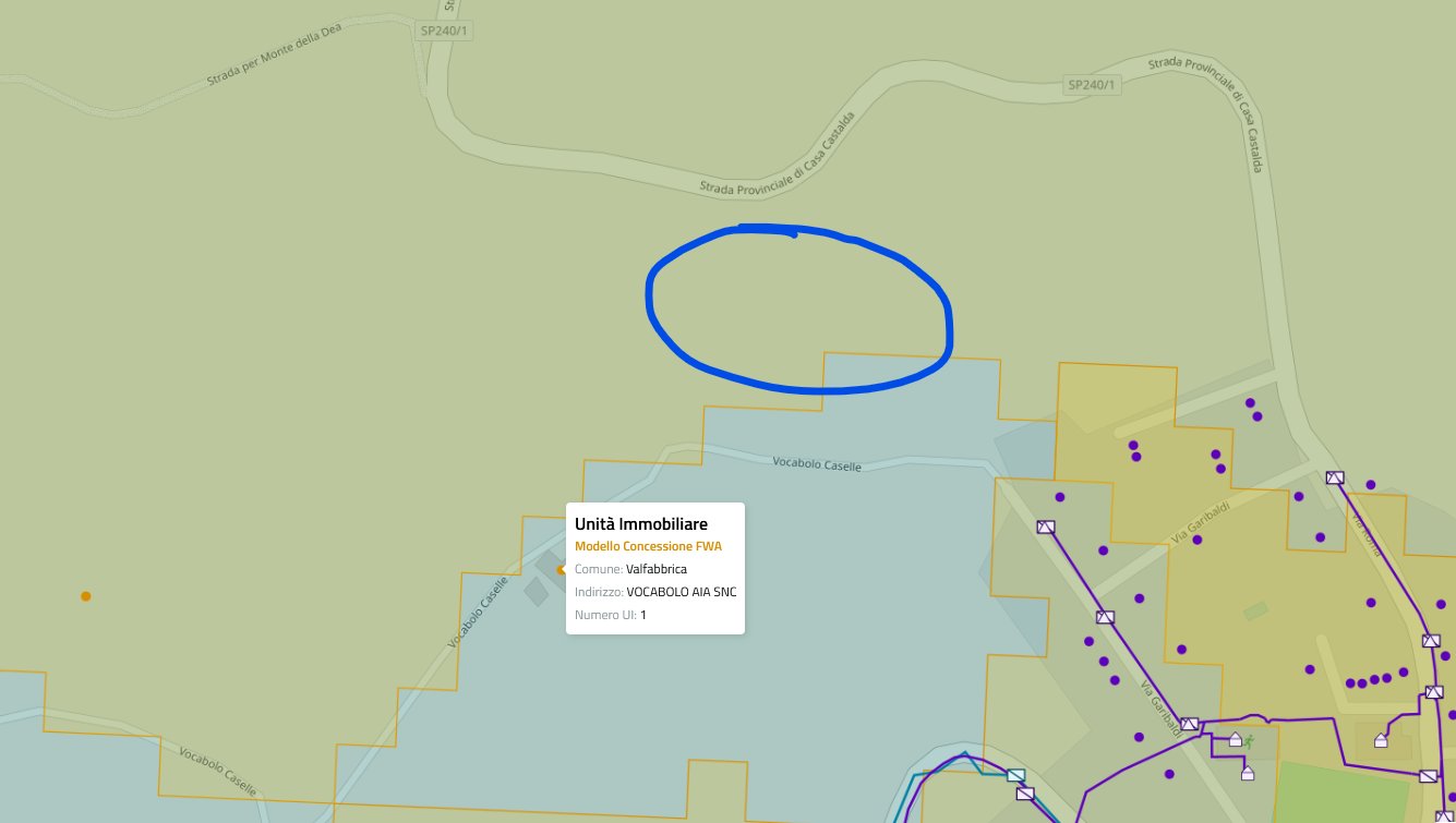

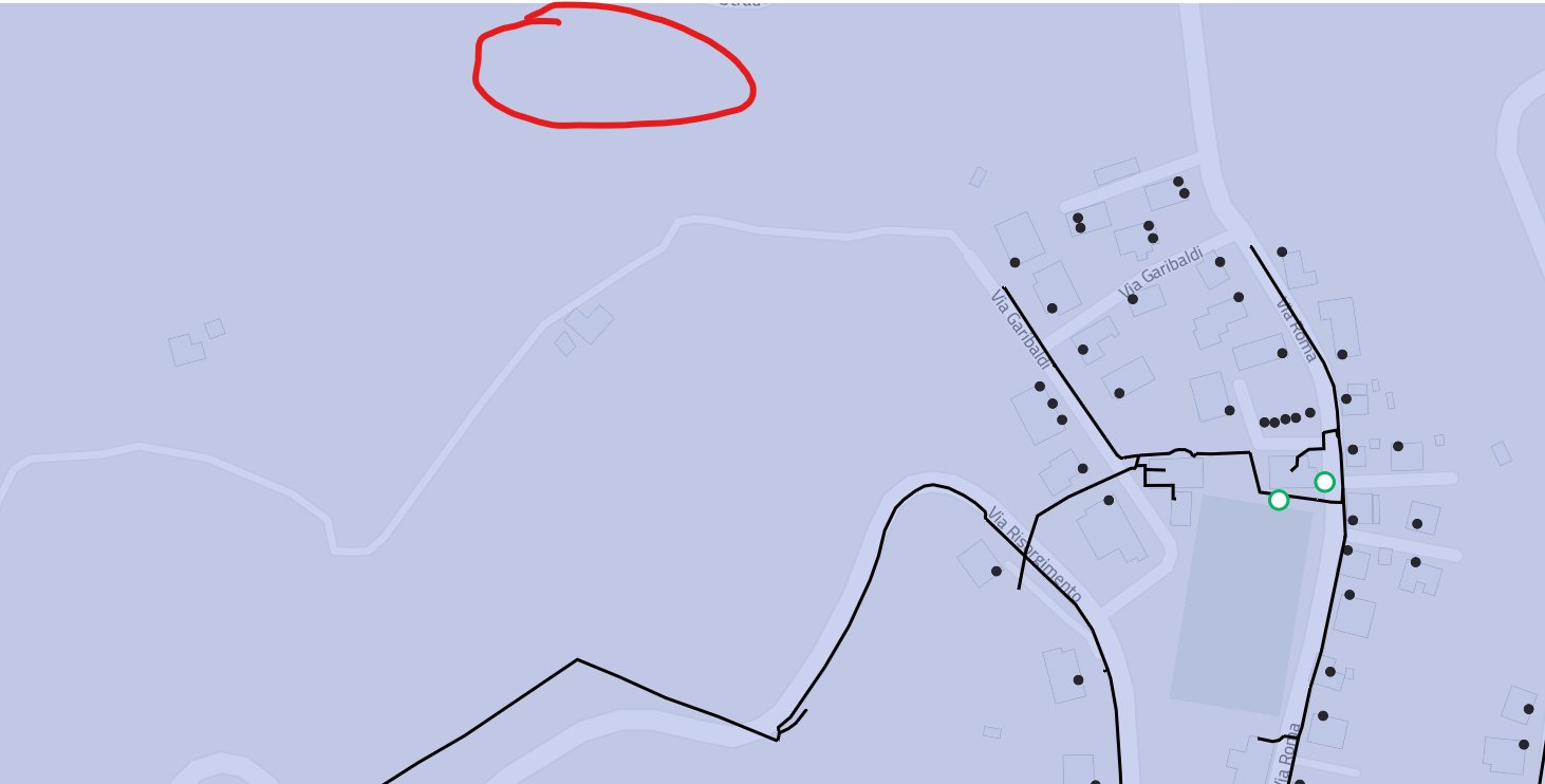

      enricoz il mio è un "vocabolo".. è difficile fare questo tipo di ricerche senza una via precisa.
      La mia casa è qui:
        agente probabilmente sei sotto copertura FWA.. comune ?
          agente Direi che sei troppo lontano anche per chiedere un censimento tramite un piccolo ISP.
          Dal WebGis c'è un pallino arancione?
          C'è un pallino arancione in tutta l'area (la collina dove si trova la casa) con "concessione FWA"
            agente Allora sei/sarai coperto dalla FWA 100/50 di OpenFiber, risulta solo quello senza il civico con cui sei censito?
            Alcuni piccoli operatori la vendono (Dimensione, Navigabene, Spadhausen), se li contatti possono fare una verifica più approfondita sul modo in cui attivarti se non sai quale potrebbe essere il civico.
            Prima però se indichi il comune possiamo capire se sia vendibile o meno
              enricoz comune di Valfabbrica..
                enricoz 1000/50
                100/50 *

                    agente La FWA OF dovrebbe essere vendibile ma non mi risulta che nel punto che nella zona segnata sulla mappa ci sia un pallino arancione, ovvero una UI coperta dalla FWA.
                    Per gli altri civici è segnato l'indirizzo con cui sono censiti.
                    Proverei con un piccolo ISP ad approfondire la situazione e capire se in qualche modo è attivabile
