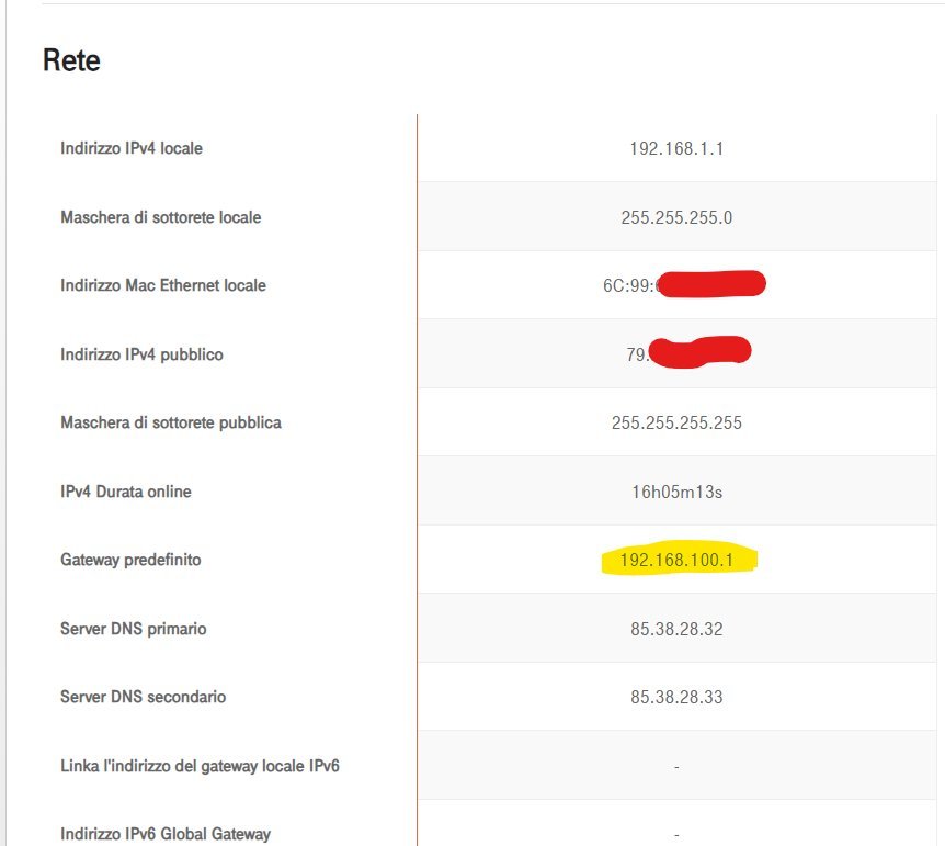

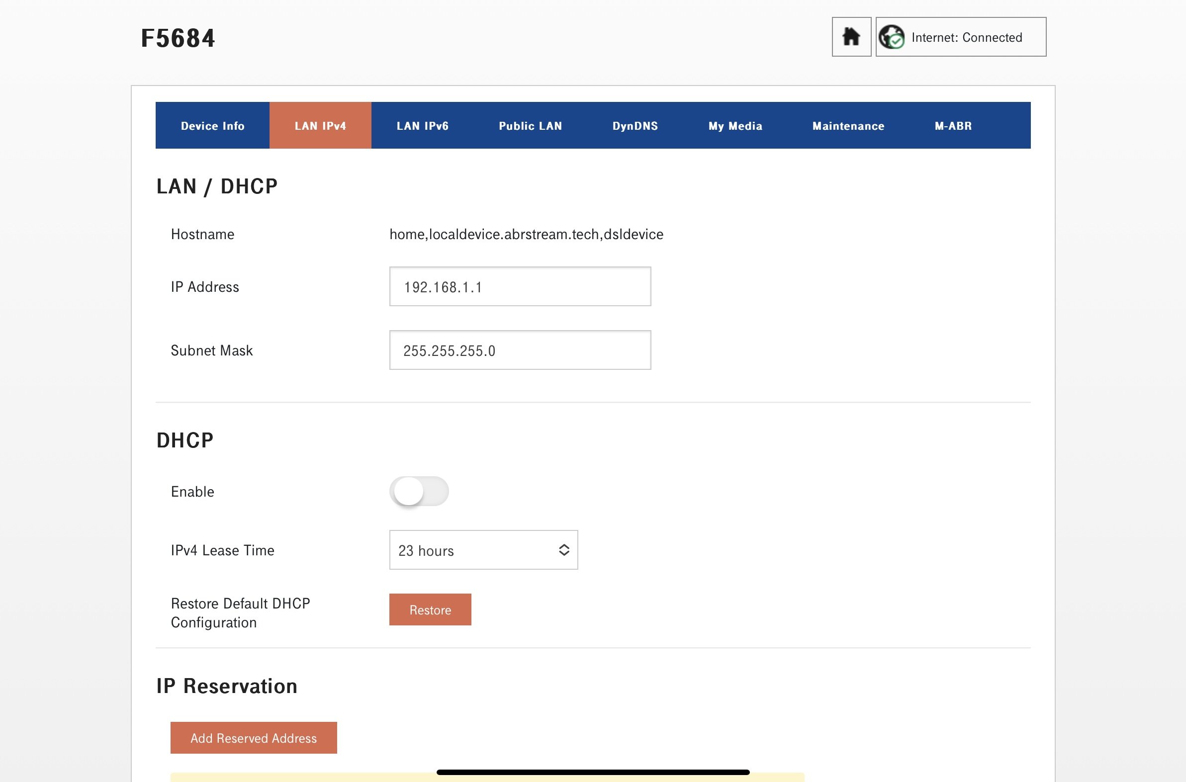

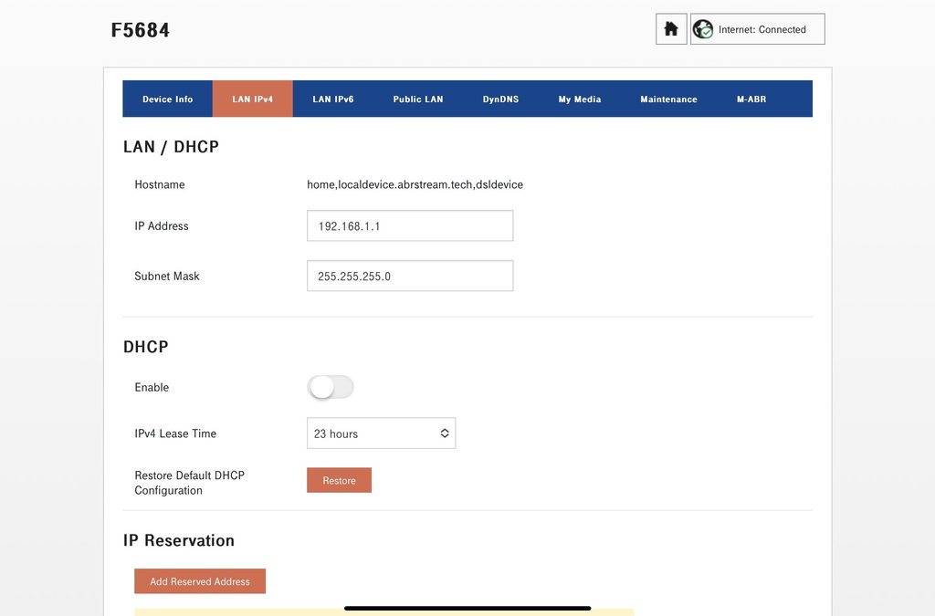

    Questa la conf attuale:

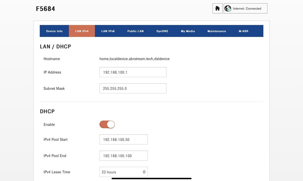

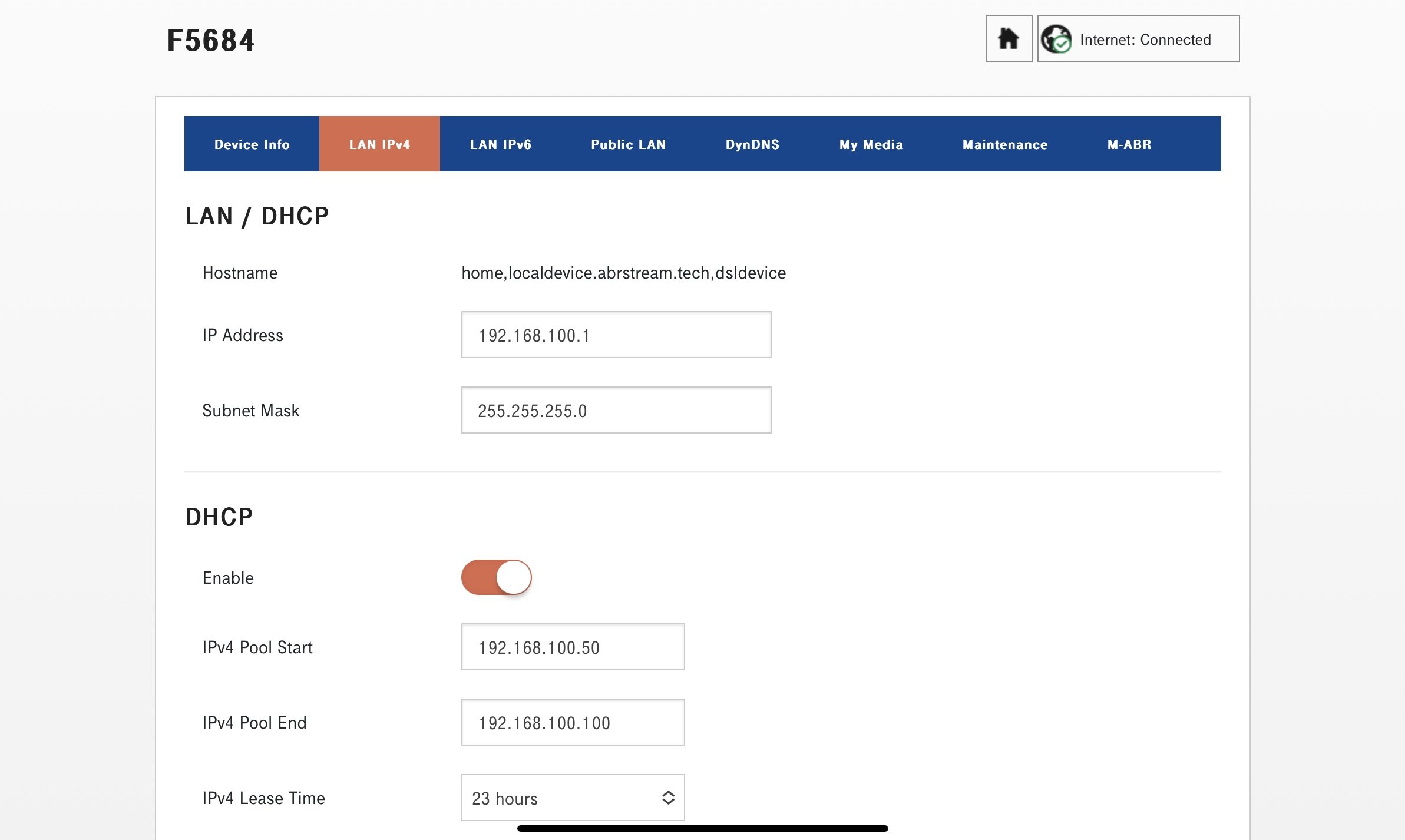

    Questo il desiderato
