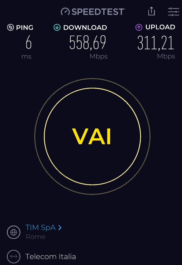

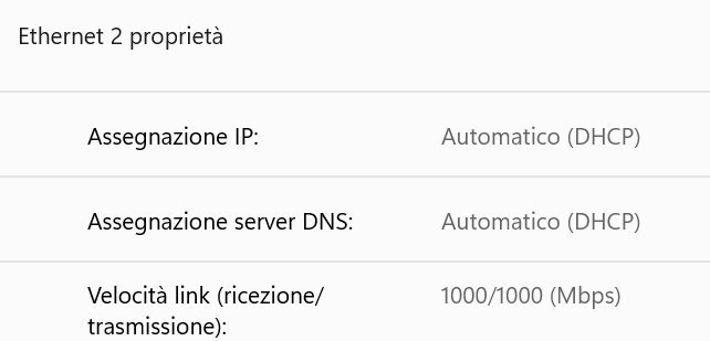

            Ho provato oggi con il cavo qualche speed test con App.
            Il cavo è un cat. 5e ed ho usato un adattatore della TP-Link UE300.
            Il link tra il laptop ed il modem è il seguente :
            Mentre questo il risultato migliore che ho avuto fino adesso :
