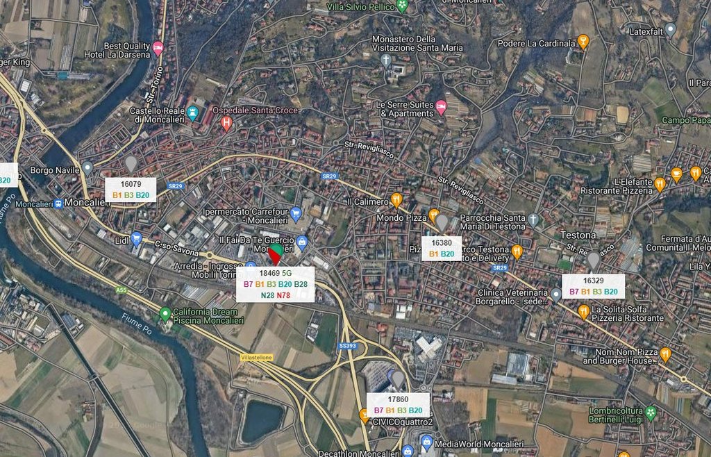

Se mi confermi che stiamo parlando di questa bts, noto che può coprire una buona parte della popolazione di questa città, perché le altre mi sembrano celle piccole, che coprono poca area, quindi credo che la congestione sia una delle cause possibili della tua connessione che è calata (anche se da un giorno all'altro dubito potrebbe essere esclusivamente per questo motivo)
Poi mi dici che hai segnale diretto a vista con l'antenna. Se puoi mandare foto di come si vede la bts se ti metti sul router aiuterebbe a capire varie cose, perché la bts sotto io l'ho vista su gmaps, e si trova sopra a un palazzo non molto alto, questo non aiuta generalmente a ricevere un buon segnale.
Ho controllato anche che la tua antenna spara l'n78, quindi se sei alla ricerca di connessione buona, io ti consiglio decisamente di passare al 5G (se la tua sim aziendale già lo comprende meglio ancora) e investire su un router 5G. Se sul 5G l'antenna è poco congestionata (cosa molto probabile nel tuo caso, non essendo molto alta e dunque copre un po' di meno la città) puoi tranquillamente raggiungere 500+mb in down e 100 in up, se non di più, ammesso che hai vista diretta con l'antenna e ti trovi vicino, e pure se non la hai a vista puoi comunque raggiungere valori ottimi, e ti risolverebbero il problema, a occhi chiusi.
