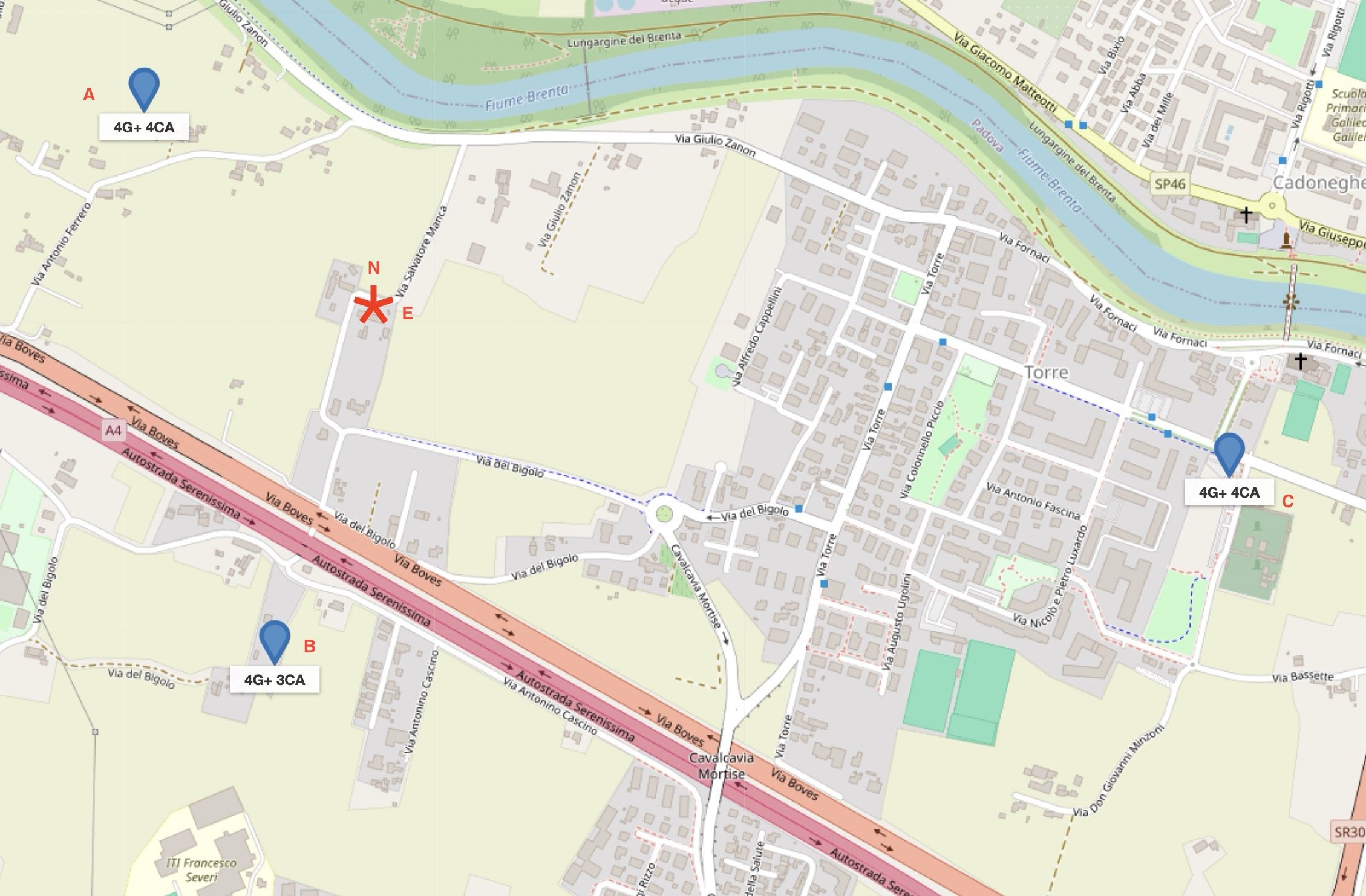

Questa la situazione attorno a me (appartamento orientato a nord-est):
L'antenna A l'han messa su da pochissimo, sembrava perfetta, ma dal terrazzo la vista è ostruita da alberi (sto al secondo piano). Dubito che dal tetto la situazione migliori.
Le antenne B e C le vedo distintamente, ma sono più distanti.
Se non altro l'abitazione è coperta da 5G Tim (l'unica tra i competitor).

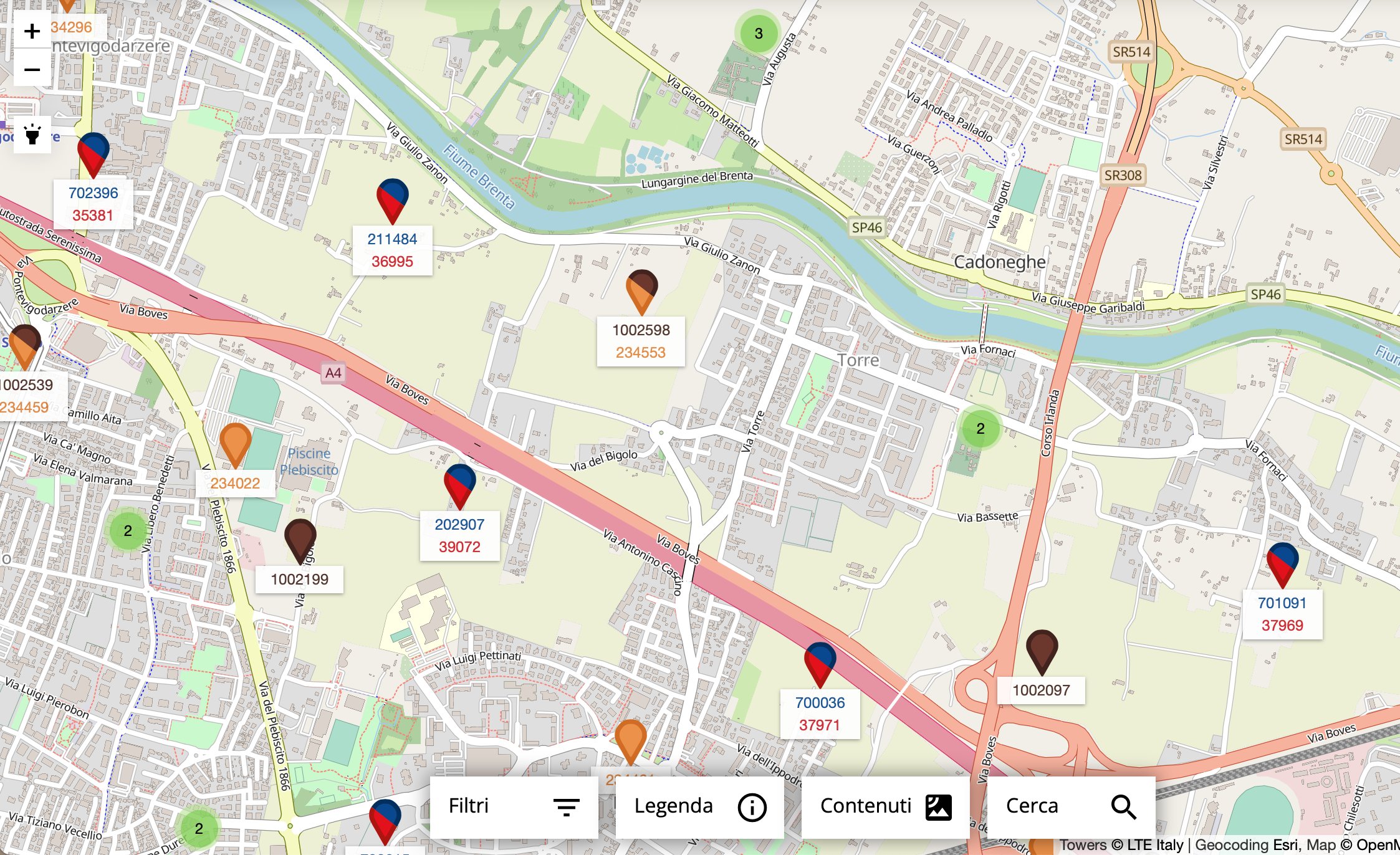

    Nel tuo caso per quanto riguarda FWA 5G sei coperto da windtre e iliad in 5G n78 dalla seguente BTS (quella arancione/marrone):
    Ti conviene farti prestare delle sim di iliad e windtre e provare un po' la stabilità e la velocità, oltre a verificare la visibilità dall'abitazione.
    Nel caso in qui sia tutto ok potresti prenderti una sim illimitata con alpsim (windtre) e comprarti ruoter 5G + antenne outdoor.
    PS Se ti iscrivi al sito di lteitaly hai la possibilità di avere molte più informazioni, bande e altri dati.
    Grazie mille dani! In realtà mi sono reso conto che quella a sud (Tim 5G) è la più vicina e la vedo distintamente dal mio terrazzo. 400 metri in linea d'aria è una buona distanza?

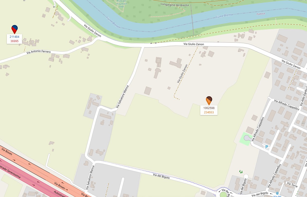

      @"zeurymer"#p1058067 Grazie mille dani! Io la BTS arancio-marrone non la vedo, anche dopo registrazione. Come la trovo?
      È qui, è la 234553, la parte arancio è Wind3 ed ha il 5G N78 che è il più performante.

        OrsoSelvatico lteitaly, serve per vedere le bts della rete mobile
          zeurymer quella a sud (Tim 5G) è la più vicina e la vedo distintamente dal mio terrazzo.
          La FWA di TIM però é solo 4G, se vuoi fare un tentativo con quella BTS devi usare una SIM illimitata tipo quelle di Broker o Lundax
          dani12_ lteitaly
          Grazie dani. Non vengono però visualizzate le antenne per il 5G, o sbaglio?
            OrsoSelvatico Non vengono però visualizzate le antenne per il 5G, o sbaglio?
            Devi registrarti per vedere tutti i dettagli sulle bande 4G e 5G
