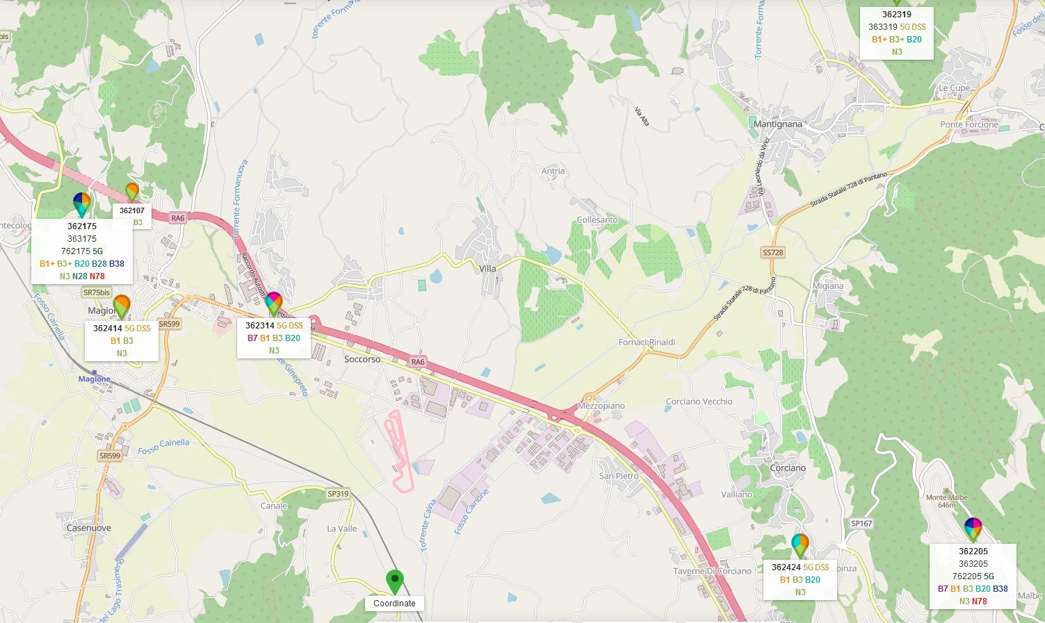

Queste le coordinate della mia abitazione; con sim wind, impostata in auto a livello di bande selezionate, mi aggancia la bts 362319 (disponibile solo banda N3 su rete w3) con risultati, naturalmente, più che mediocri.

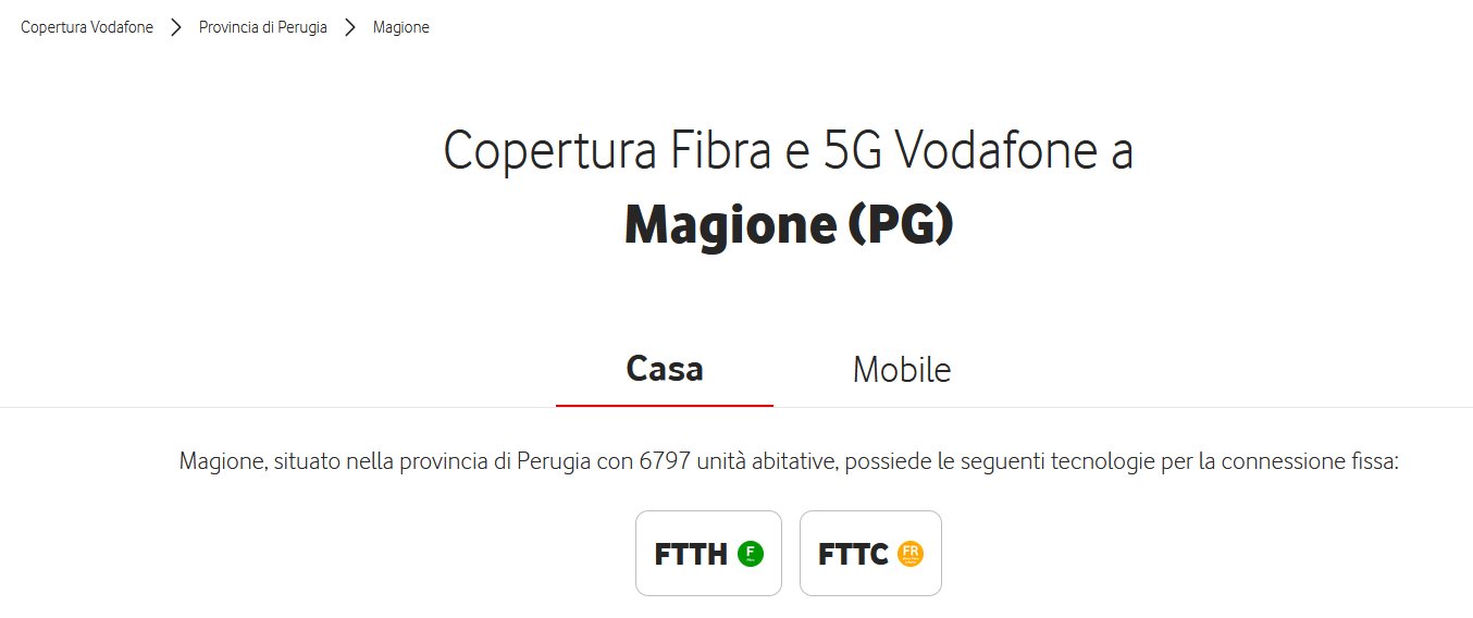

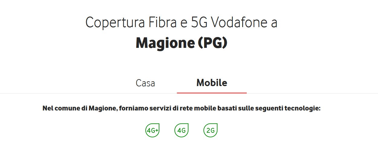

      Per quanto riguarda la copertura, questa la situazione riportata dal portale vodafone....no 5g in mobile e no fwa....🤔

        Comunque rettifico; non avevo guardato le coordinate di casa tua e avresti una BTS Vodafone molto più vicina (quindi ti agganceresti a quella) solo 4G, non ha molto senso quindi fare test.

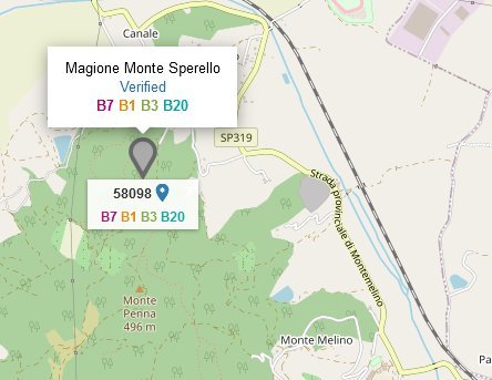

          enricoz Ti riferisci alla 58098?

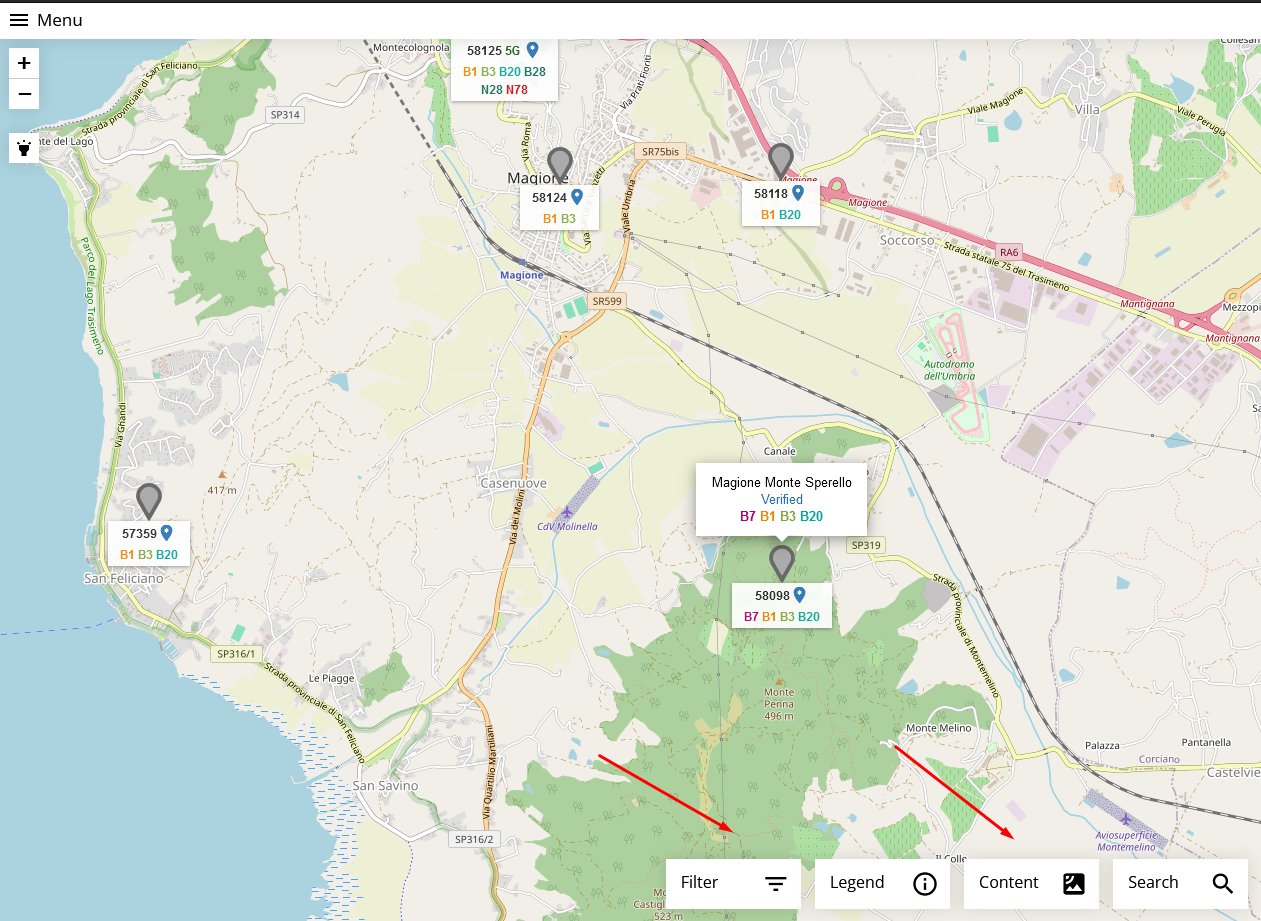

                tesking In realtà è una schermata presa proprio da lteitaly... 🙂
                Prova a buttare un occhio ai filtri impostati in visualizzazione (tab "filter" e "content")

                ThePira Per quanto riguarda le bts w3 con N3, a quali ti riferisci?
                Come vedi ce ne sono altre molto più vicine di quella che hai indicato nel primo post. Quelle con N78 direi che non le agganceresti...
                Attenzione che "Magione Monte Spello" è solo TIM/VF

                  enricoz Si, chiaro. Se ti riferisci alla 58098, l'ho domandato esattamente in riferimento a Vodafone (che non avesse wind lo avevo notato).
                  A questo punto però non capisco quale sia la scelta "meno peggio": vodafone solo in 4g ma con bts vicine e, forse (ma molto forse) n3 (direzionando correttamente la cpe outdoor che sto testando), oppure windtre e giocare con la 382319 (che poi è la bts che durante i miei test preliminari con sim wind agganciavo in automatico)?
                  Nel caso di bts con solo N3, conviene agganciarla o è meglio andare di 4G e basta (b1+b2+b20)?

                    ThePira Anche W3 potenzialmente potrebbe andare su BTS più vicine, magari non su 362424 perchè c'è di mezzo un rilievo, prova a cambiare l'orientamento della CPE esterna dato che la hai.
                    Teoricamente N3 dovrebbe darti qualcosa di più, la risposta la puoi avere solo tu facendo vari test
