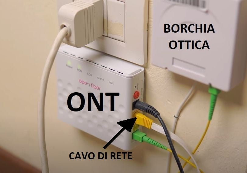

    Quella nella foto é una borchia ottica, l'equivalente della presa telefonica, da cui esce un'altro cavetto in fibra (bretella ottica) fino all'ONT, che "converte" la fibra in ethernet per poi collegarsi ad un router che può essere tuo o fornito dall'operatore.

    In casa monteranno la BORCHIA OTTICA che non è altro che la terminazione del cavo in una presa.

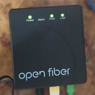

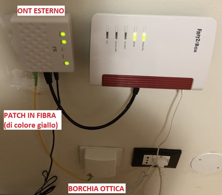

    Poi verra installato un cavo patch in fibra che dalla borchia andrà dentro un ONT, dispositivo che trasforma il segnale da ottico ad elettrico.
    Dall'ONT partirà poi un cavo ethernet per collegare il router dell'operatore da te scelto.
