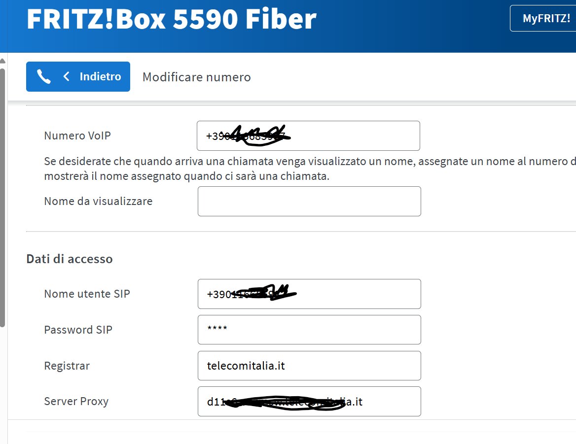

Ciao ragazzi ho configurato il 5590 su rete tim tutto ok, funziona. Però non riesco a configurare la parte voip per il numero di casa, praticamente mi dice: 1 numero in funzione, nessuno di questi è registrato. Qualcuno è riuscito a risolvere o attivare il voip su rete tim?

    Riky si si , li ho ma quando li inserisco mi dice che non riesce a completare la registrazione del numero. Tu ci sei riuscito?

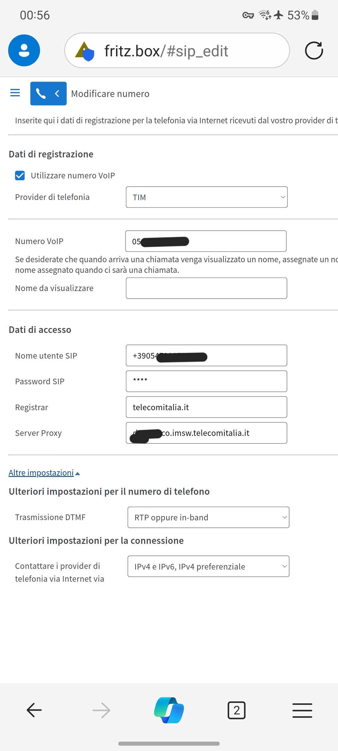

      Io sono con TIM su linea FTTC con modem 7530 e si ci sono riuscito.
      Non so se riesci a postare qualche screen-shot in modo che si più facile capire.
      Perché sinceramente non ho idea di cosa tu stia sbagliando

        guarda, magari dimmi cosa devo settare. Io ho fatto così
        Prova a compilare anche il campo "Nome da visualizzare", perché nella guida che ti ho mandato lui lo configura
        • Alexter ha risposto a questo messaggio
          Riky
          avevo già seguito questa guda non va. Tu non puoi far euno screen dei tuoi parametri ?

            Alexter
              Riky Grazie mille, il server proxy la parte iniziare è da 5 caratteri o 6?
              • Riky ha risposto a questo messaggio
                Alexter
                Non è uguale per tutti.
                Te la devono dare quando richiedi i dati di accesso
