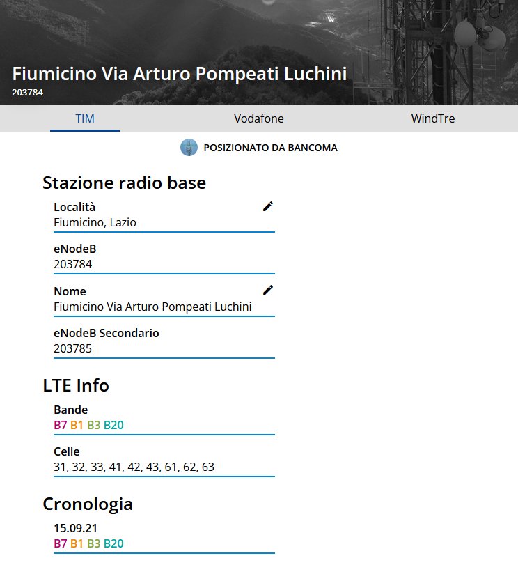

La BTS dista 1,0km e non è a vista, ho una collina davanti.

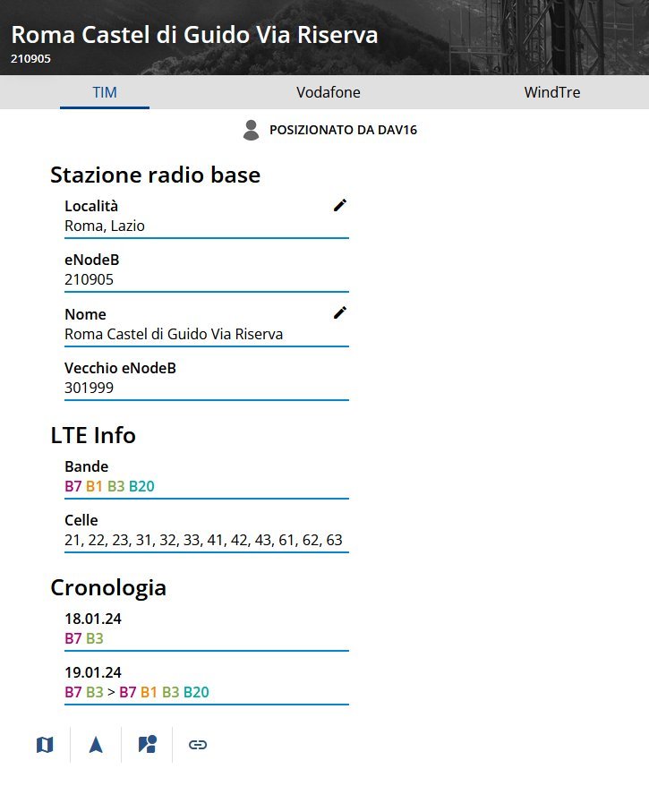

Di seguito le info della BTS:

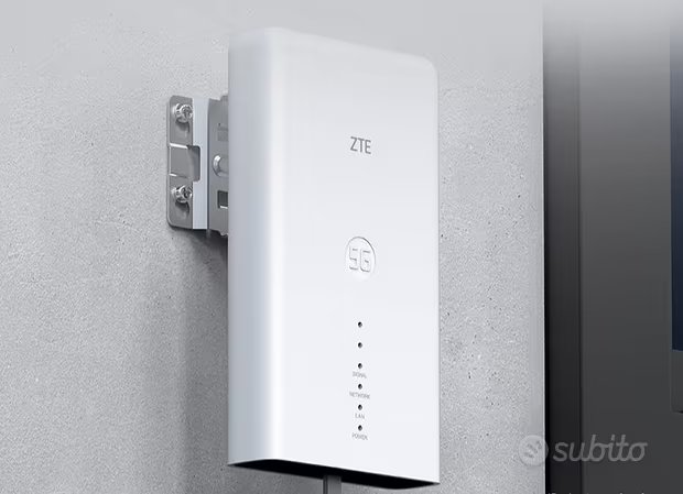

        steff70 Forse val la pena una CPE outdoor PoE.
        Per CPE esterna, intende un modem esterno che viene alimentato tramite cavo di rete Cat. 5A-6 tramite Poe (Power over ethernet). Con questo tipo di CPE (che ha le antenne interne e la puoi mettere sul palo della TV), la colleghi solo con un cavo di rete e non hai perdite di segnale. Secondo me è la cosa migliore.

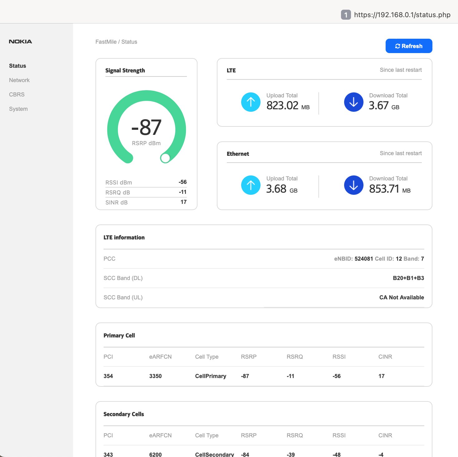

            No, non hai sbagliato niente, però una volta puntata verso la BTS giusta non la devi più toccare, lo Zyxel deve avere un ingresso WAN. Io ho una Nokia Fm2 connessa con Wind3, abitando in campagna, la BTS utile per me è a 5,27Km ed ottengo questi risultati:

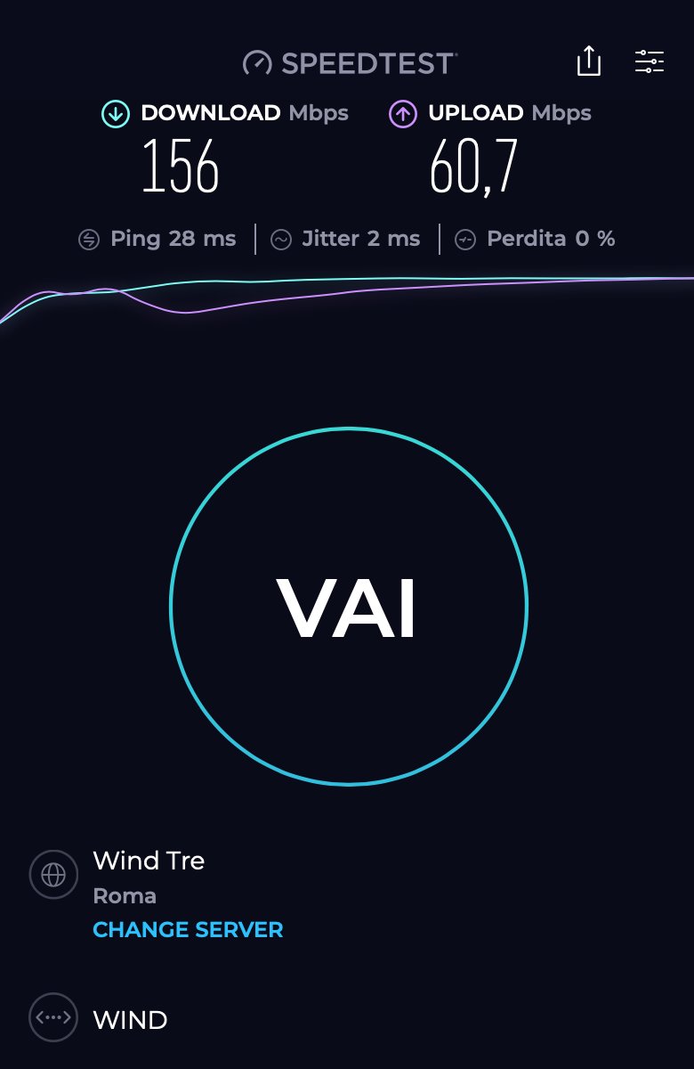

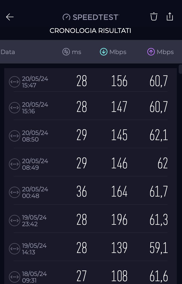

            e non è che ti ho fatto vedere solo il migliore:

                giomatt94
                La SIM va dentro e se hai problemi per salire sul terrazzo per problemi ( cosa rara ma effettivamente potrebbe accadere), potresti valutare di attaccarla fuori da una finestra o in terrazzo, ma solo tu sai come è casa tua.
                Le CPE se si piantano si possono resettare da remoto e la sim in genere non va mai rimossa.

                          il Nokia che hai tu, vedo che ha 2 ingressi. Uno POE e l'altro LAN Gb. Il POE funziona anche da LAN Gb o vanno portati per forza 2 cavi di rete dal router indoor alla CPE?
                            giomatt94 il Nokia che hai tu, vedo che ha 2 ingressi. Uno POE e l'altro LAN Gb. Il POE funziona anche da LAN Gb o vanno portati per forza 2 cavi di rete dal router indoor alla CPE?
                            Da quello che mi ricordo la FM2 ha solo un ingresso Ethernet, da li esce il cavo ethernet che entra in casa nell'alimentatore Poe che ha 2 uscite 1 alimenta la FM2 sul tetto, l'altra entra nell'ingresso WAN del router (il mio è uno Zyxel DX3301-T0) ed ha un cavo di alimentazione 230VCA.
                            Comunque la FM2 aggrega sino ad un massimo di 4 Bande, con possibilità di blocco delle singole celle.
