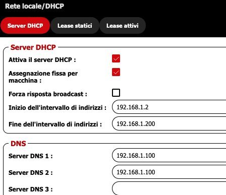

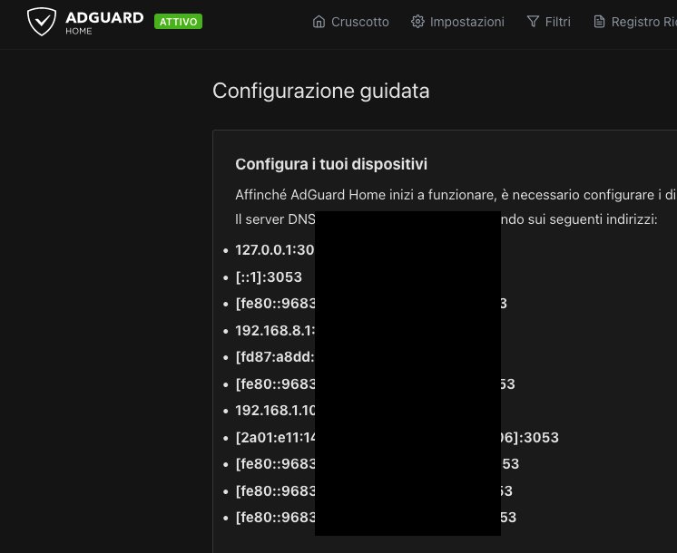

Adesso stavo valutando di utilizzare una mia installazione di AdGuard Home come DNS, solo che sto trovando un po' di difficoltà. Ho installato AdGuard Home sul mio router GL-Inet che è collegato alla Iliadbox tramite ethernet ed ho anche impostato un indirizzo IP privato (192.168.1.100).
Ho quindi impostato i server DNS nella schermata di configurazione della Iliadbox:

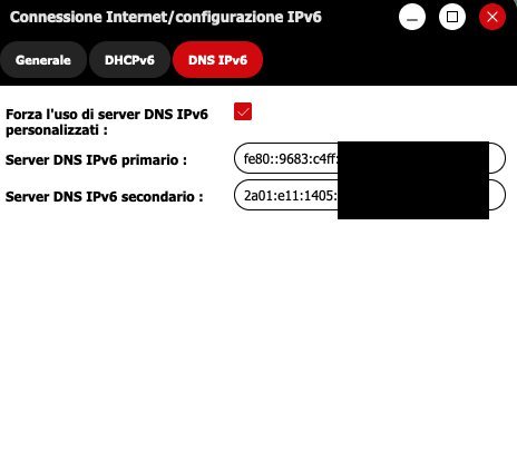

Dopo di che, sono andato nella sezione della Iliadbox Configurazione IPv6 ->DNS IPv6 ed ho inserito i DNS che mi vengono mostrati nella schermata di configurazione di AdGuard Home, provando tutti i suggerimenti, ma la risoluzione DNS IPv6 non risulta funzionante con nessuna configurazione, mentre quella IPv4 funziona.
Cosa sto sbagliando? Avreste qualche suggerimento da darmi?
