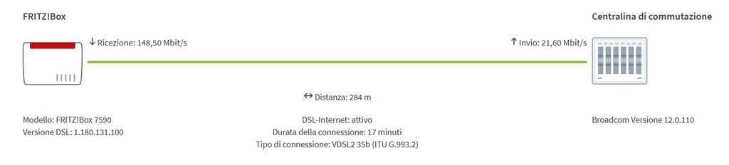

Informazioni sul mio setup: FritzBox 7590 su FTTC, in teoria dovrei essere senza derivazioni e connesso alla prima presa disponibile in casa mia.

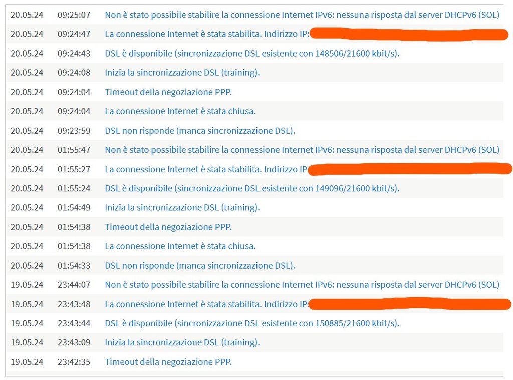

Questo è l'errore che ogni volta trovo nel log del fritz:
Non so se può essere utile ma in queste (come in molte disconnessioni) l'ip e il gateway rimangono sempre uguali.
Inoltre una singola volta nel log ho avuto un errore riguardo ad un cablaggio non corretto, possibile derivazione (purtroppo ho perso il log) e la linea era passata da 150Mb a 55Mb finchè non ho riavviato il modem.
