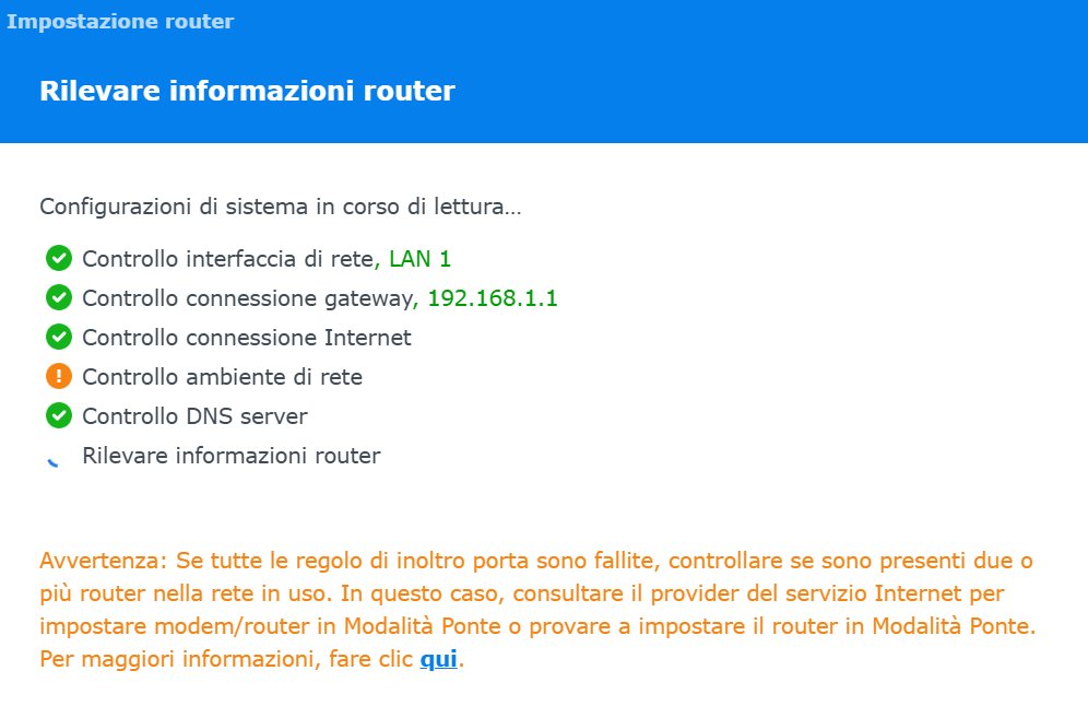

Ora sorge un problema in fase di configurazione, in quanto avendo una connessione rete dati 4G pare che Yallo (provider svizzero) non permetta il port forwarding nonostante la porta dedicata ad open VPN sull'indirizzo del NAS è stata aperta correttamente.
Tramite l'upnp del router attraverso il synolgy, quando fa le verifiche da errore sull'ambiente di rete come riportato nello screenshot sotto e il raggiungimento delle porte fallisce.

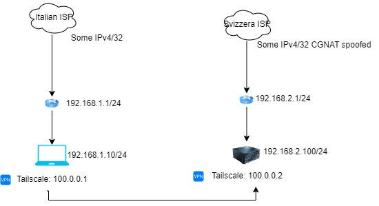

                      Lorenzo1635 stavo provando ad usare tailscale ma non fa esattamente cosa mi aspetto, anche perchè io non lo osso raggiungere da altri client in VPN....
                        MarcoCarl stavo provando ad usare tailscale ma non fa esattamente cosa mi aspetto, anche perchè io non lo osso raggiungere da altri client in VPN....
                        Può essere che io non abbia capito il tuo usercase.
                        Se i client in VPN si ritrovano la rotta 0.0.0.0/0 iniettata dal tuo software di tunnelling allora non sarebbe andato nemmeno il tuo piano con OpenVPN.
                        Riesci a descrivere meglio il tuo setup?
