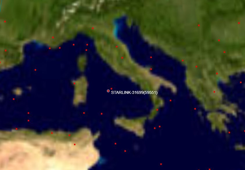

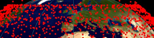

Ad oggi sono stati lanciati poco più di 6800 Starlink, tra Gen1 e Gen2. Può sembrare un numero enorme ma non lo è. Lo spazio in orbita è tantissimo e anche se di certo c'è da parlare di questo problema, per ora non esiste.
Ti faccio un esempio pratico, guarda questa immagine:
Sembra un gran casino no? Però se andiamo ad ingrandire...
