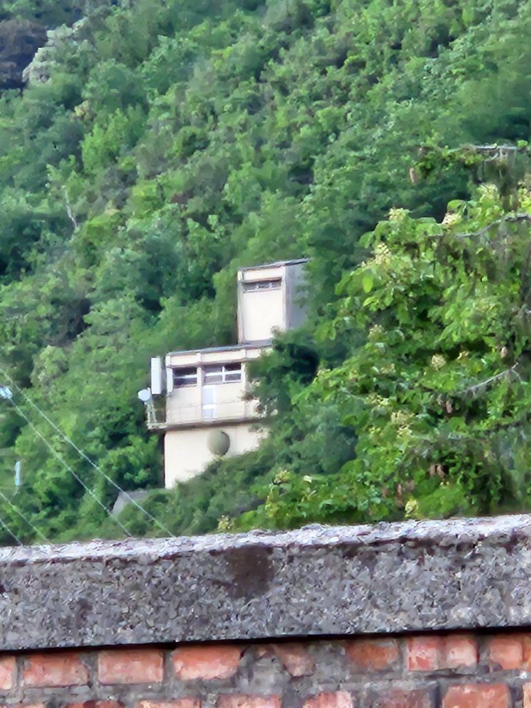

Ho un modem Huawei B535-232, collegato a una BTS che si trova a 500 metri da casa mia, nella centrale idroelettrica Enel. La BTS trasmette su B1+B3(20MHz)+B20 (sia 4G che 5G NSA).

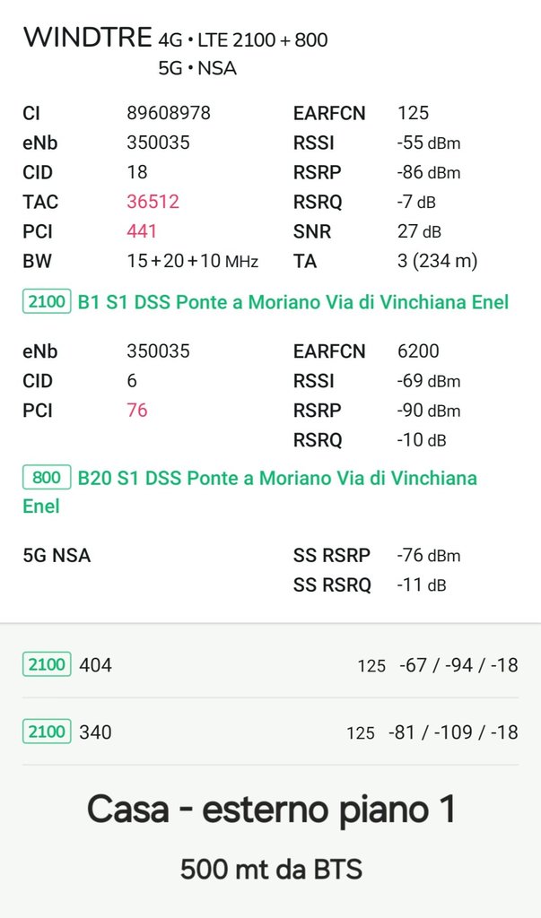

In casa, i valori registrati da netmonster sono questi:
la BTS si trova nel bosco ed è raggiungibile solo dai tunnel della centrale

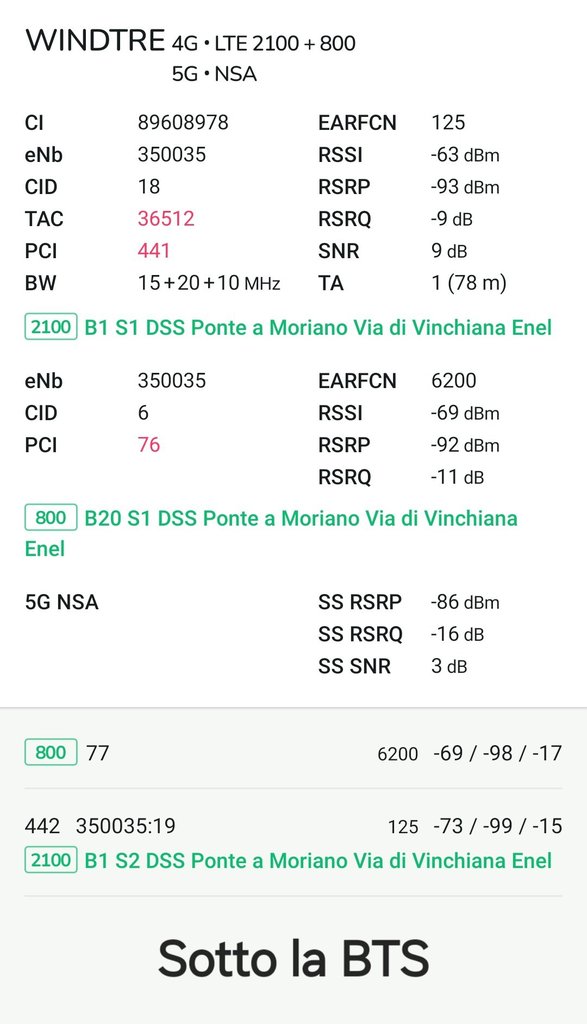

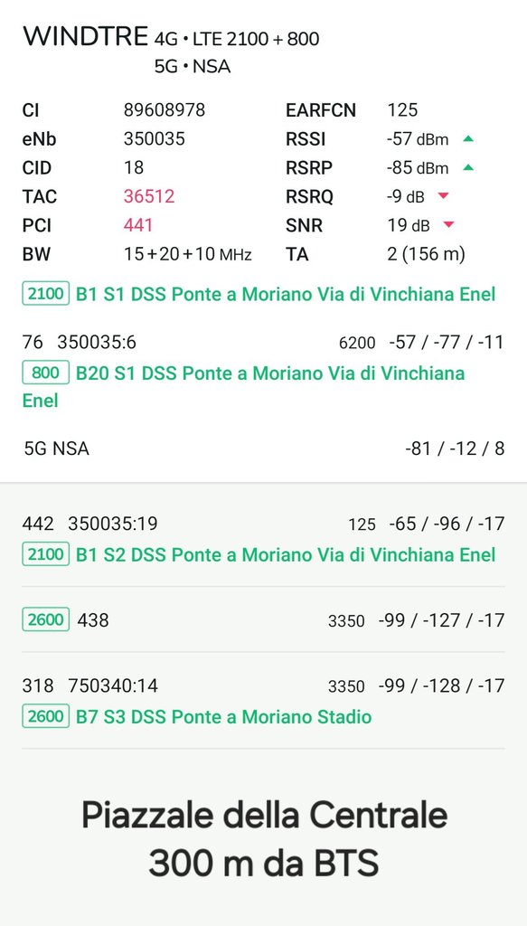

di conseguenza, ho provato ad avvicinarmi il più possibile, ottenendo questi valori:
Tuttavia, i risultati migliori li ho registrati a circa 300 metri dalla BTS, nel piazzale della centrale.
Il dubbio che ho è sul il valore RSRP, che anche vicino alle antenne non scende mai sotto -89 / -90 dBm. Non è un valore troppo basso per essere a poche centinaia di metri dalla BTS?

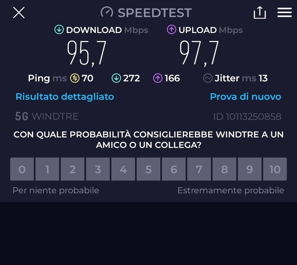

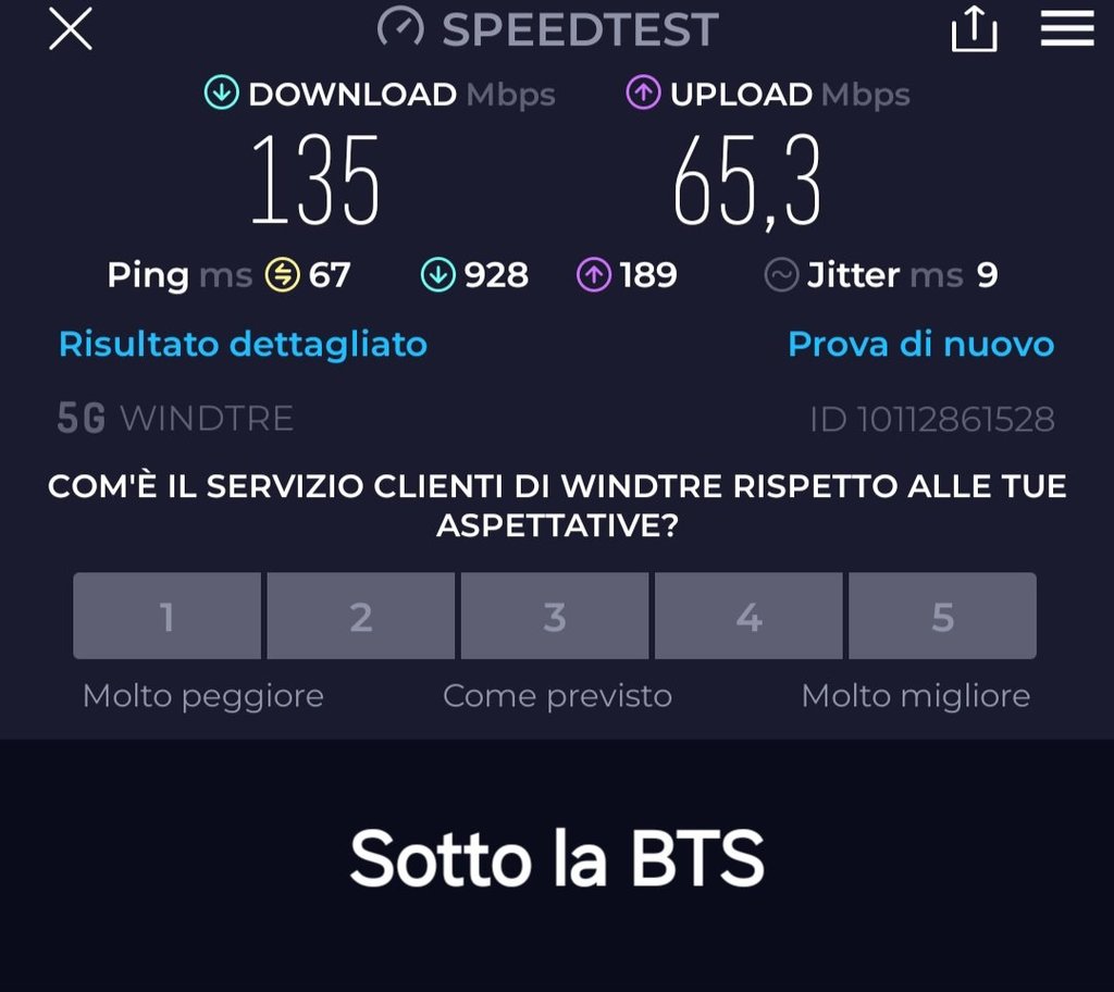

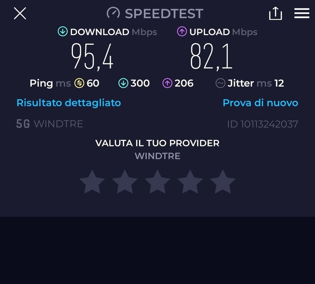

Infine, ecco gli speedtest da casa (sempre sotto 5G)
Di giorno, siamo sui 120 Mb/s in download e 55Mb/s in upload, mentre di notte, i valori sono questi:
