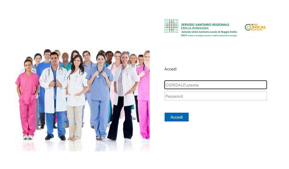

devo seguire un corso sul portale regionale ER (e-llaber.it) e noto che se provo ad entrare nel corso con il collegamento ad internet tramite iliadbox nel momento in cui con il menu a tendina seleziono l'asl di competenza la pagina (del portale regionale) sembra bloccata e non si apre la finestra di login (servizio sanitario regionale ER) e non posso usufruire del corso.
Se il portatile che utilizzo per seguire il corso lo scollego dal wifi della iliadbox e lo collego al wifi del mio cellulare (ho sempre iliad) il portale suddetto si sblocca immediatamente, si apre nuova finestra che mi permette di inserire le credenziali e di entrare e seguire il corso.

    Il sito che mi blocca è il seguente: e-llaber.it/login/index.php : quando selezione la mia organizzazione (ausl di reggio emilia) e poi clicco su continua non si apre la pagina di login!?

        Si ok , ma anch'io entro con le altre reti! È quando entro con il portatile (o provati anchealtri pc) attraverso la iliadbox (sia via cavo sia via wifi) che non mi apre quella schermata di accesso! Anche con iliad su cellulare entro! E' la iliadbox che mi da problemi. Grazie x linteressamento
        Ho appena provato con VPN su mio server in Germania e non funziona, mentre da IP italiano va: il sito problematico è https://login.asmn.re.it/adfs/ls/ (su VPN non carica)
