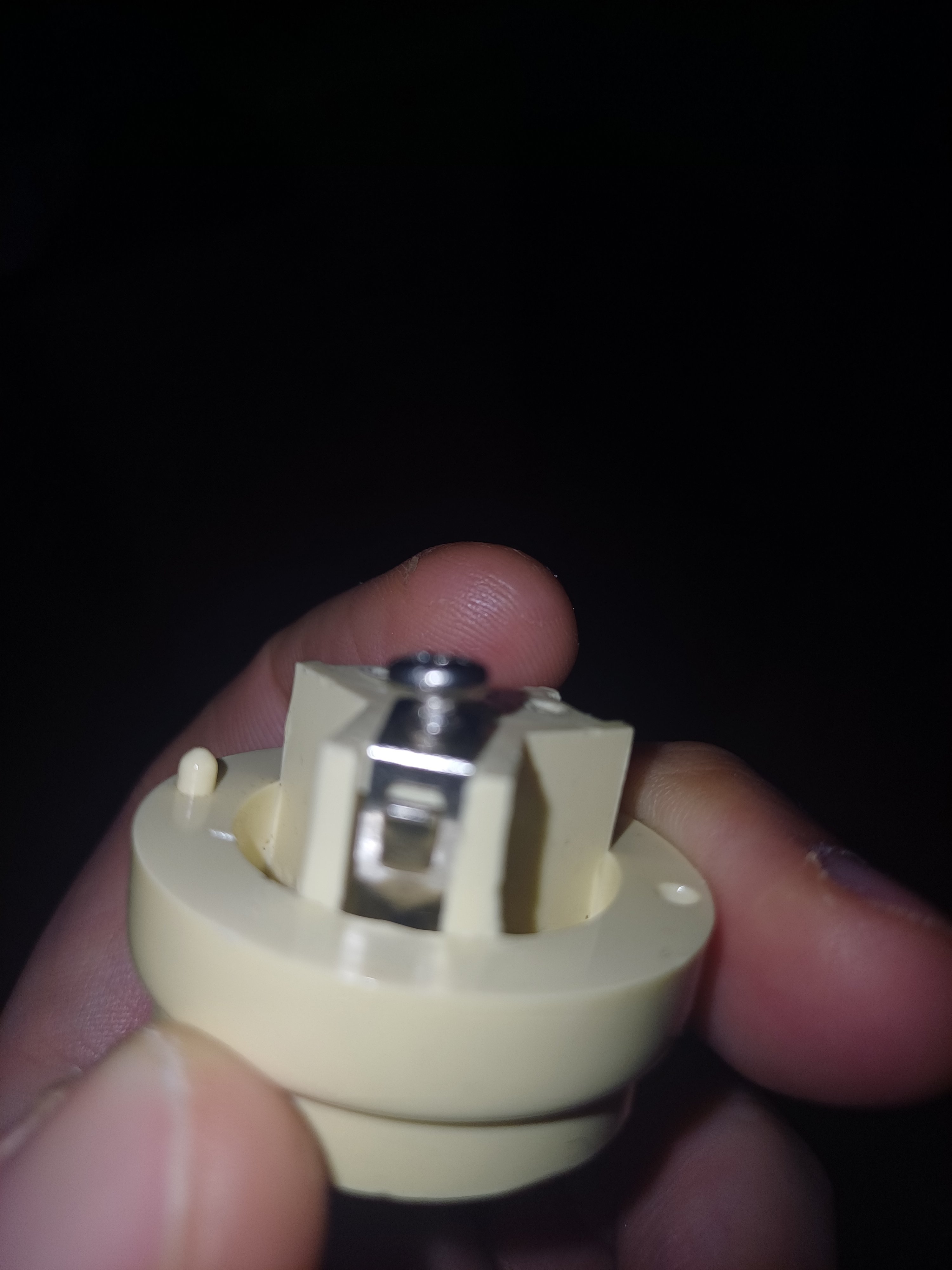

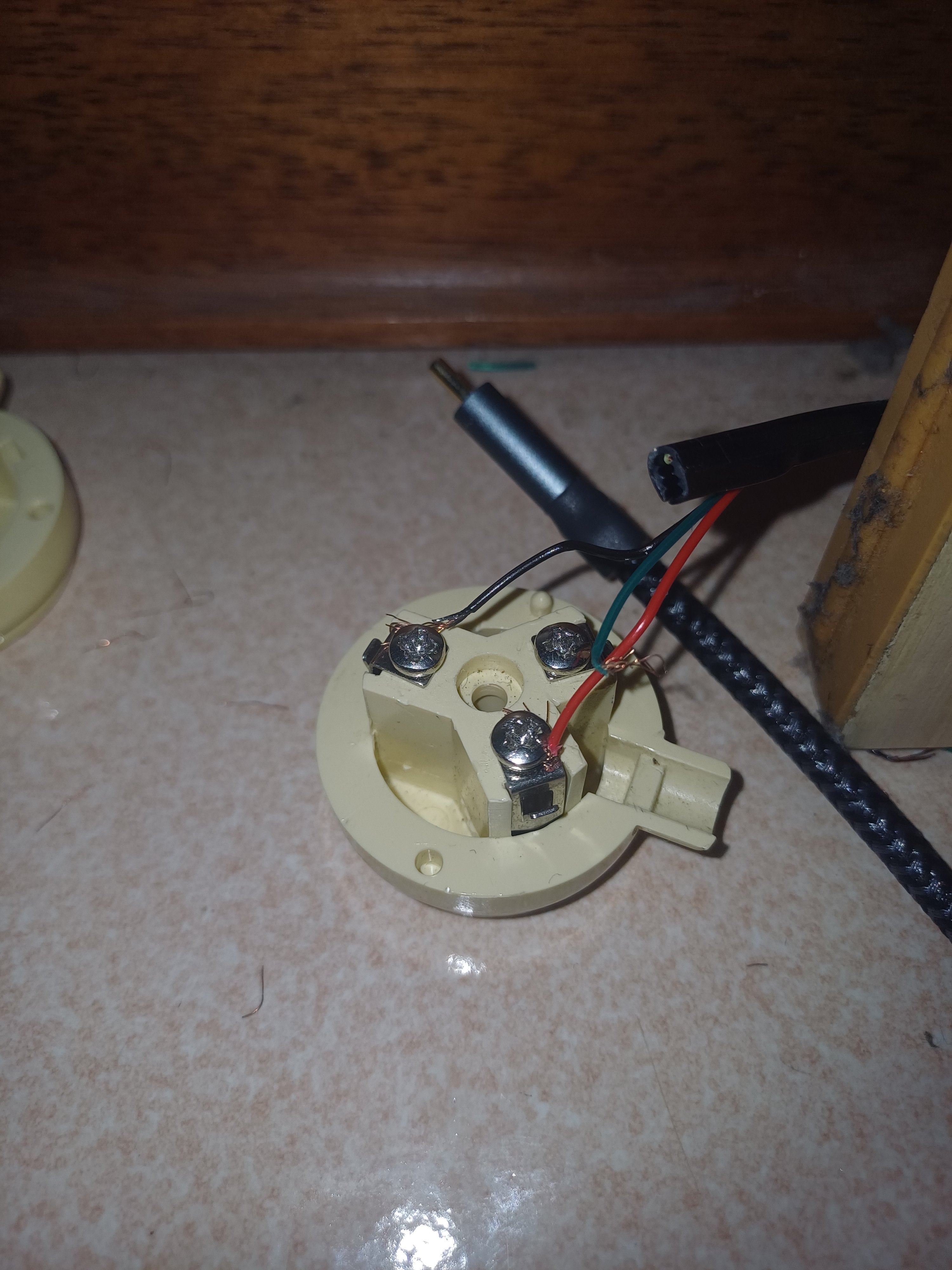

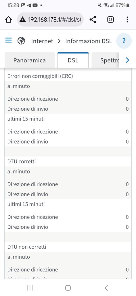

garbiuss93 Buongiorno ho aperto questa presa e ho accidentalmente staccato un cavo in rame dalla vite ho svitato le altrettante viti dove ci sono un cavo rosso un cavo nero e un cavo verde mi sono ricordato la sequenza ma non come erano avvitate se avvolte nella vite o solo appoggiate quando devi stringere la vite con il cacciavite qualcuno ne sa qualcosa grazie perché ho attaccato tutto come era in sequenza con valori di download e upload valori come prima ma ho tanti errori es e dtu alti
pgxx garbiuss93 se vuoi tentare di migliorare seriamente qualcosa nell'impianto, come ti è stato già consigliato negli altri post, elimina la presa al piano di sotto giuntando i cavi e possibilmente sostituisci "l'accrocchio" a cui è connesso il modem con una nuova presa RJ11 e relativo cavo. La situazione ideale è questa, senza adattatori, prolunghe varie o altre prese in mezzo.
garbiuss93 Ok lo so appena tempo lo farò ma volevo sapere tenendolo così i cavi in rame vanno attaccati alla vite attorno o no?
pgxx garbiuss93 dipende da come è strutturata all'interno. Quello in foto a me sembra un cavo e non una presa.
pgxx garbiuss93 "così" come? Non si vede quello che hai fatto, di conseguenza come si fa a sapere se è giusto o meno?
pgxx garbiuss93 i fili devono andare sotto le viti ed essere serrati da esse contro i morsetti metallici.
garbiuss93 Ho attaccato i fili in rame alla vite ma non so se va girato intorno alla vite o solo appoggiato

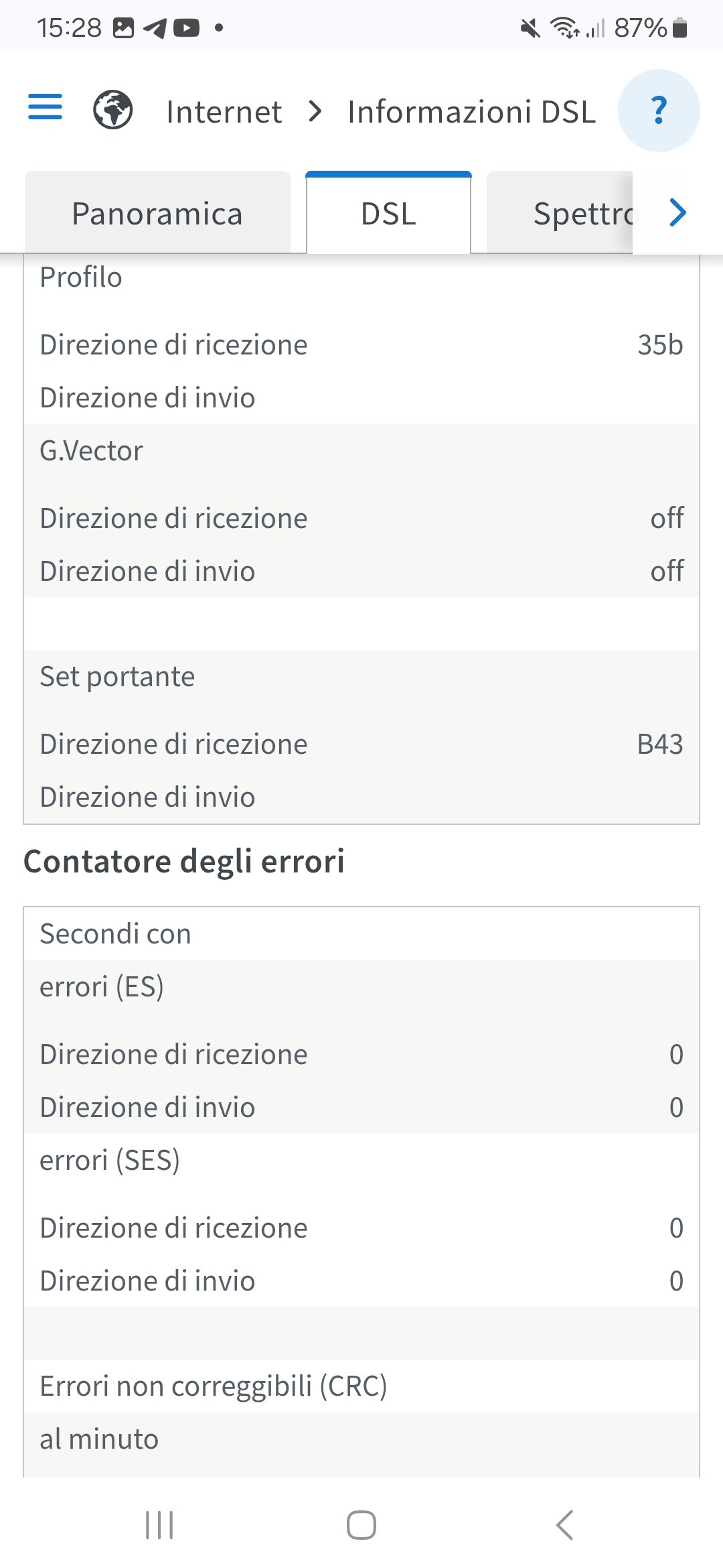

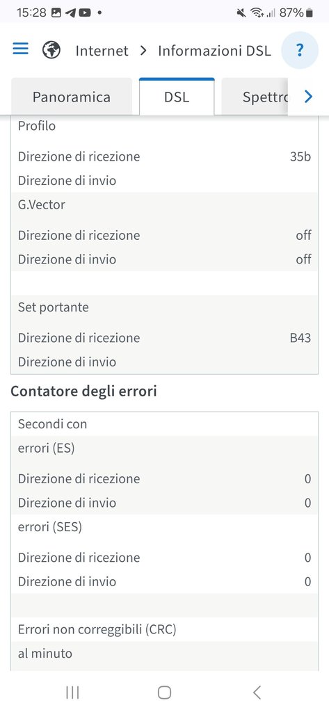

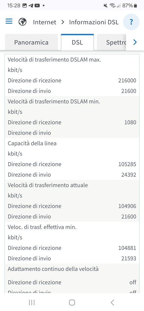

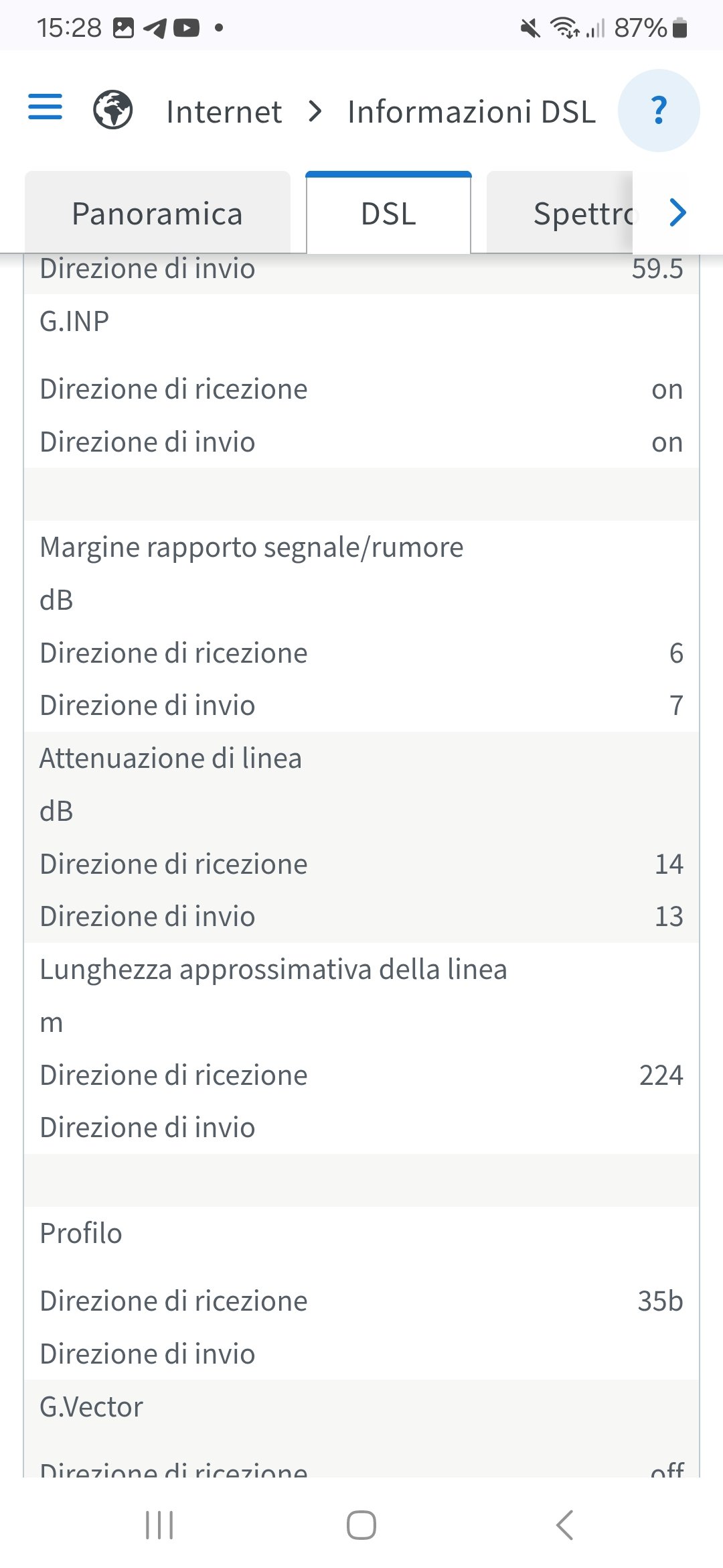

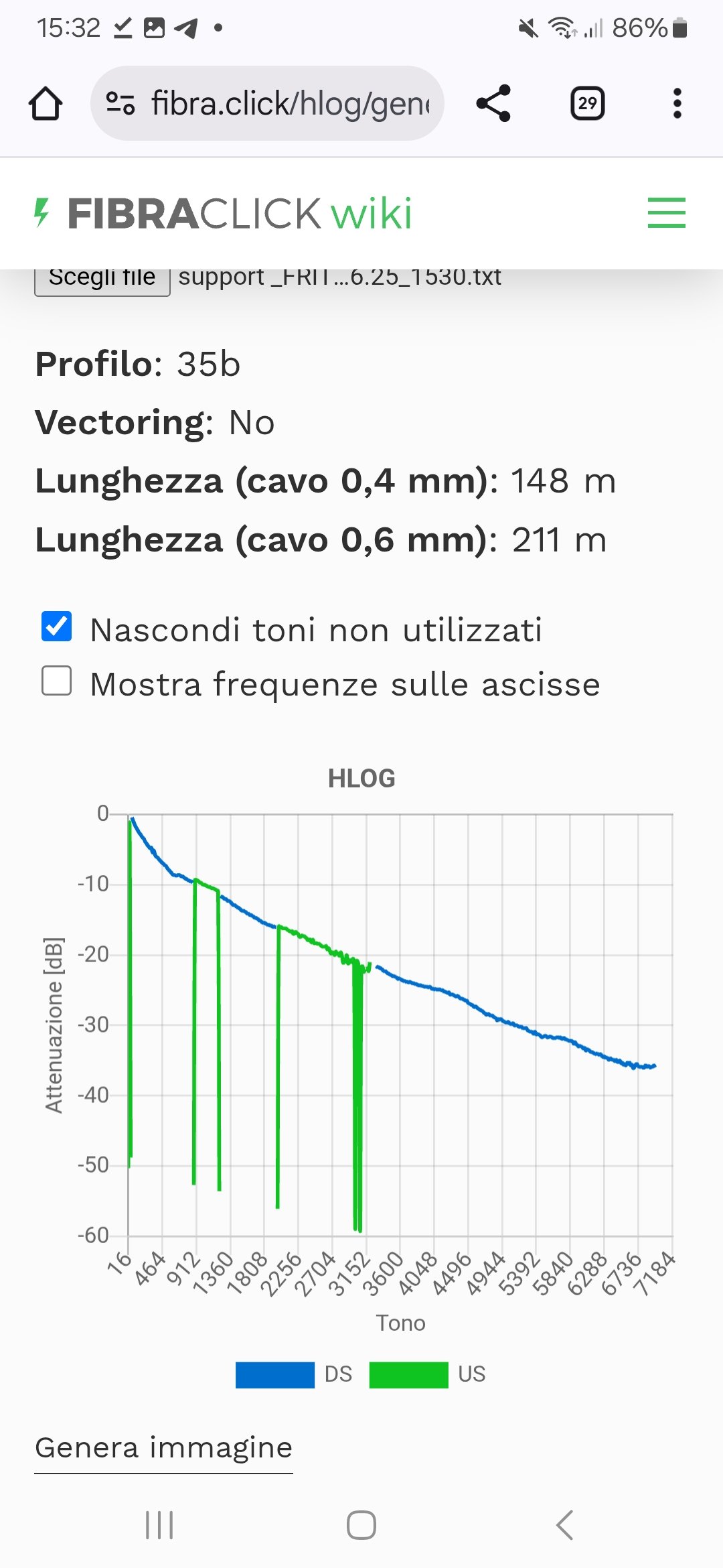

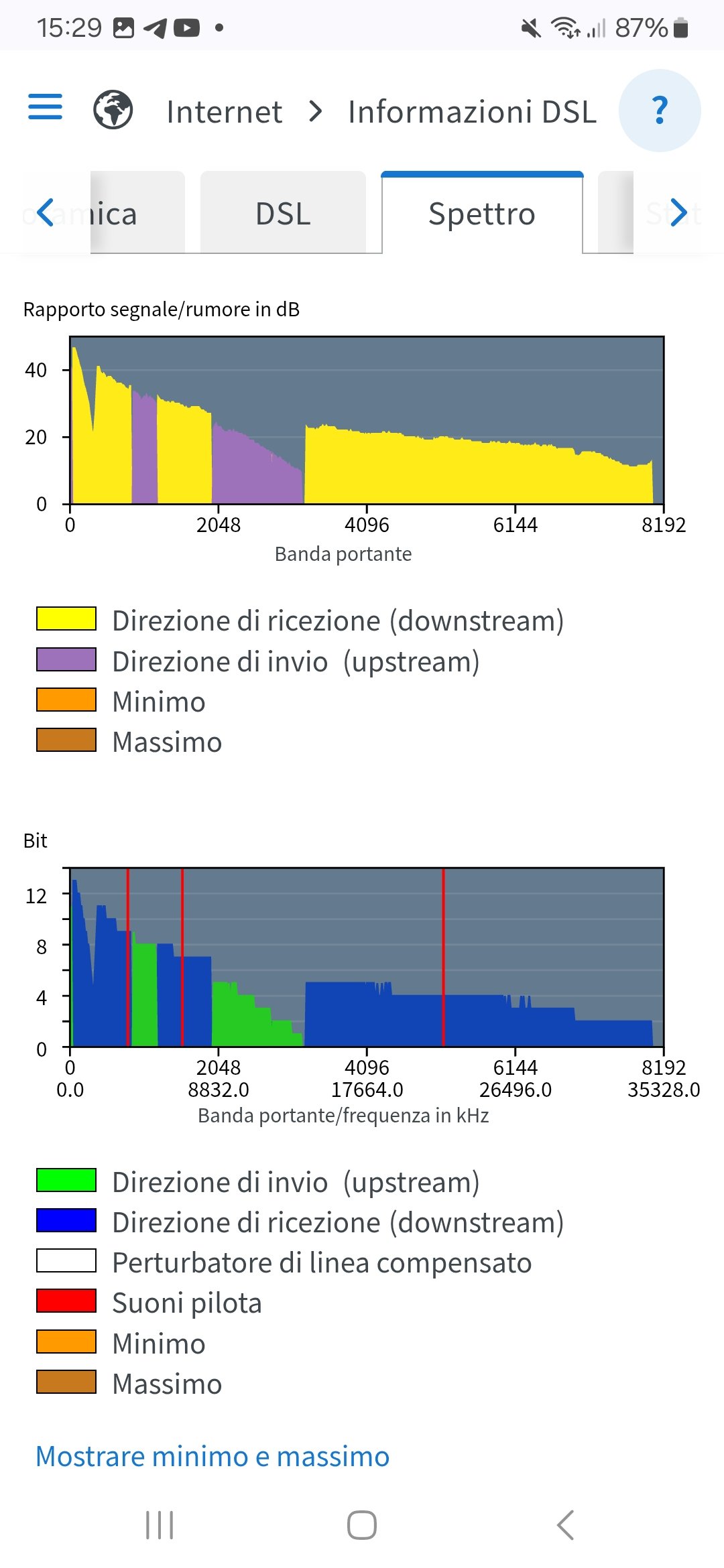

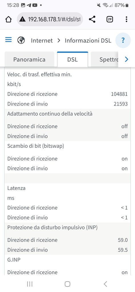

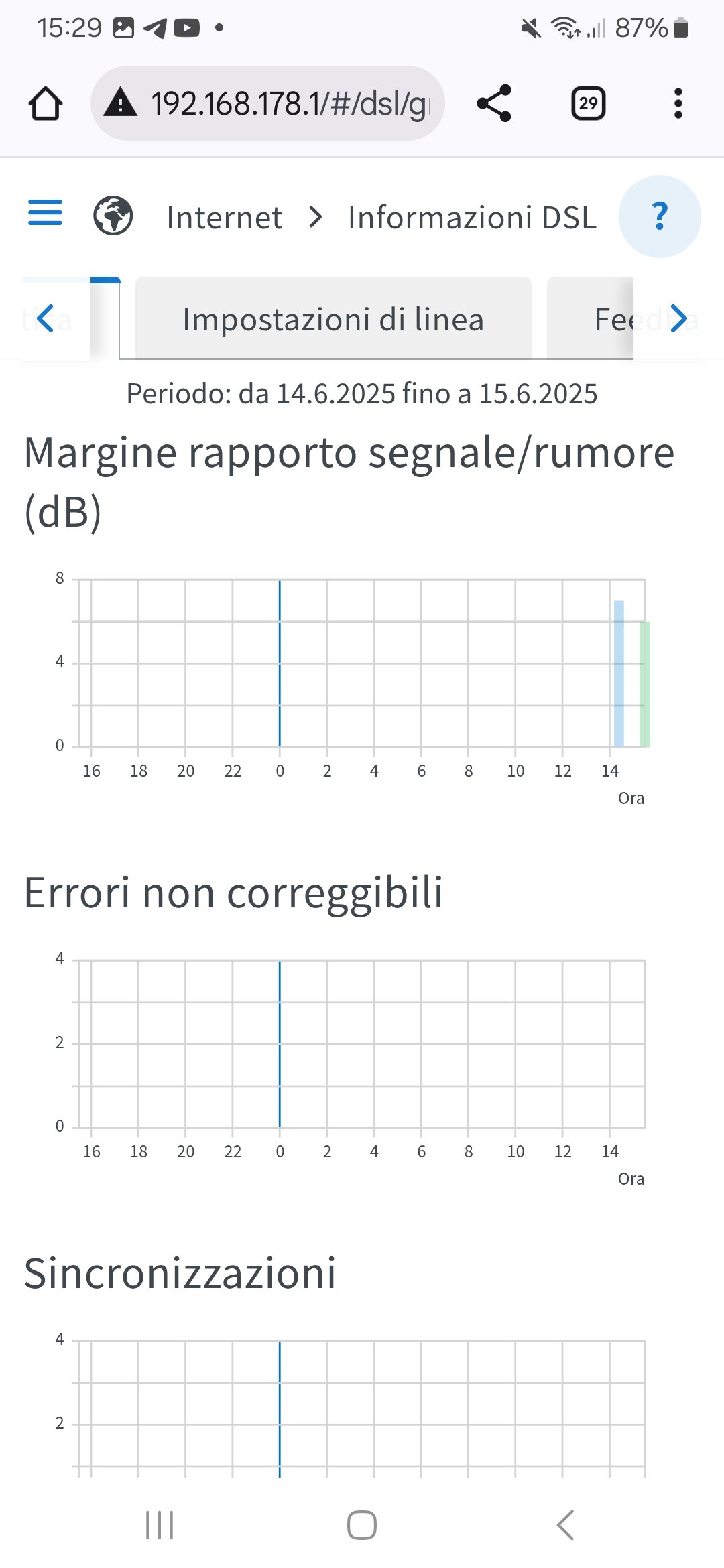

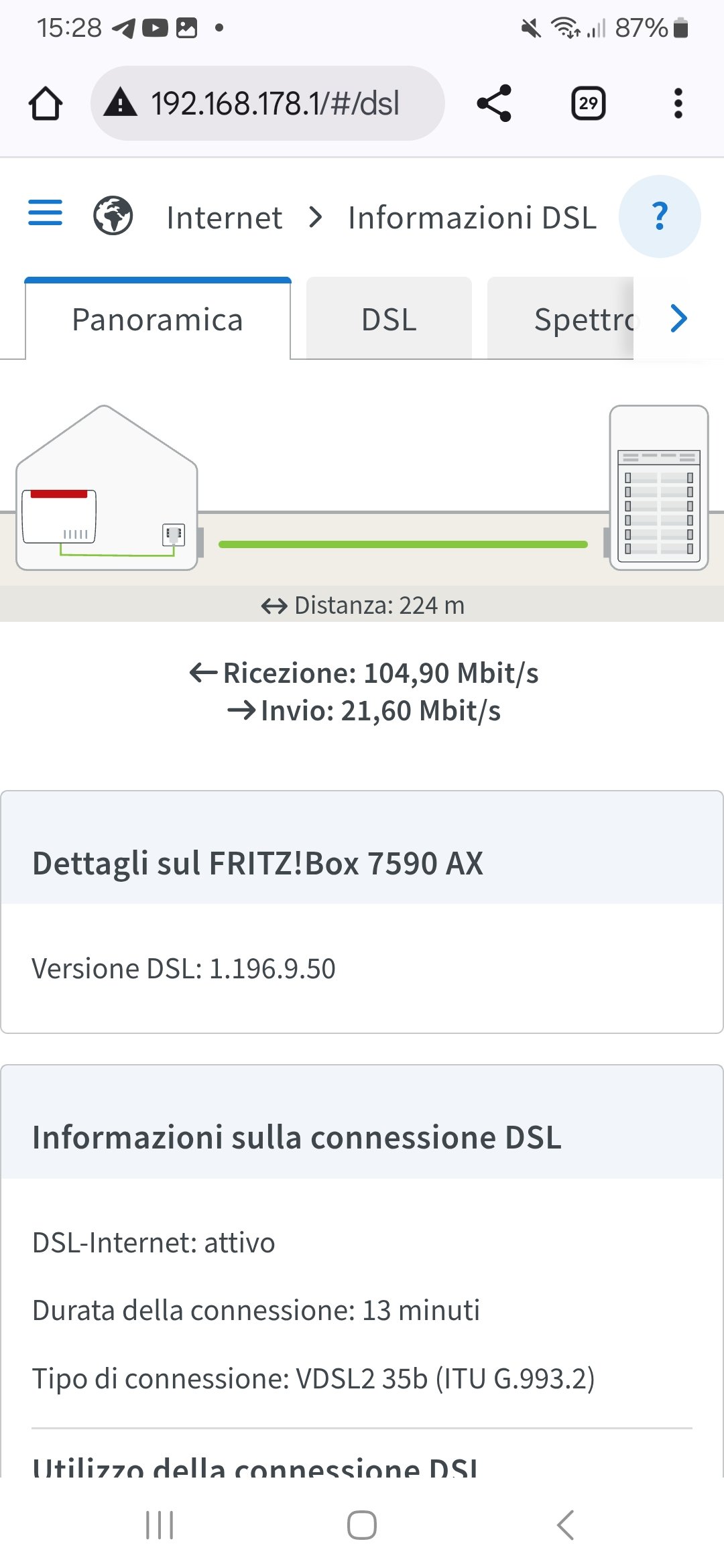

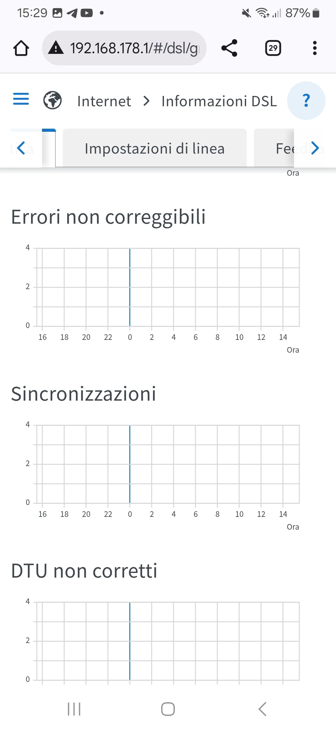

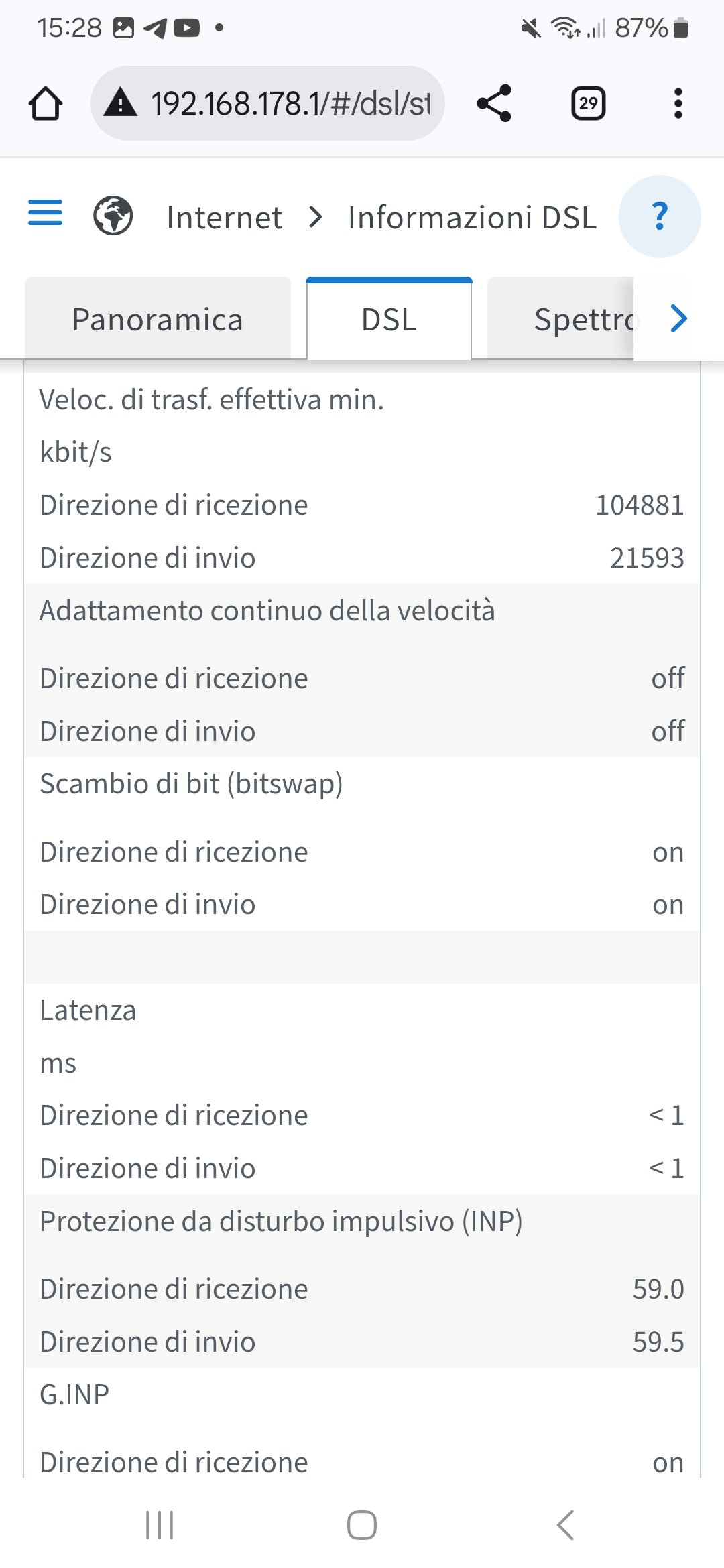

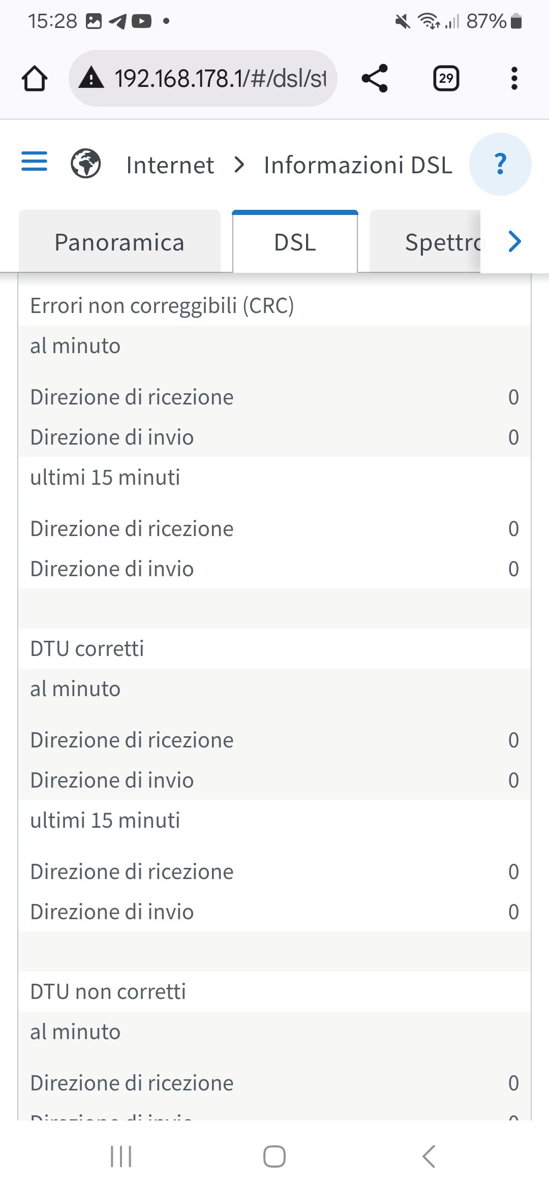

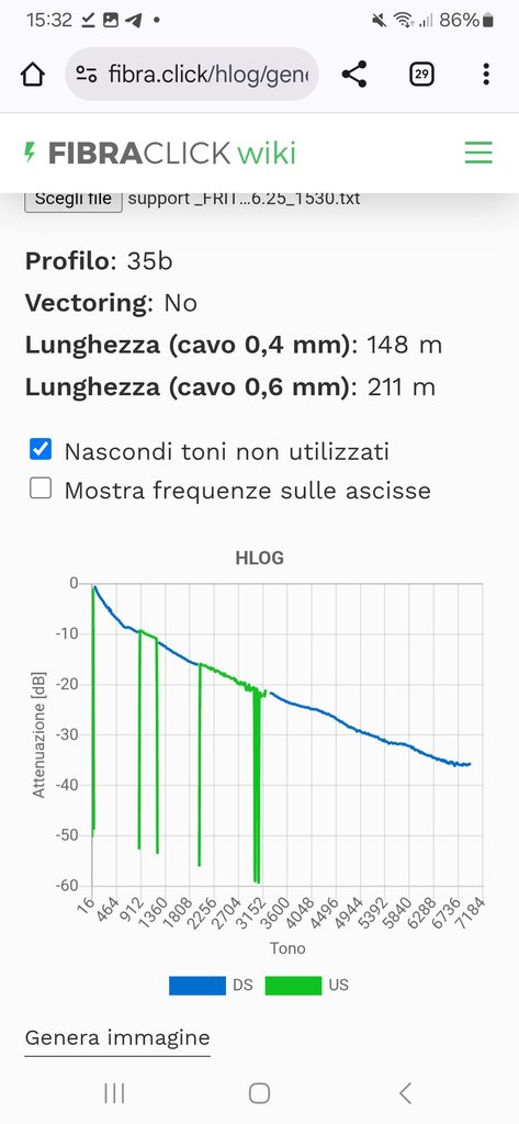

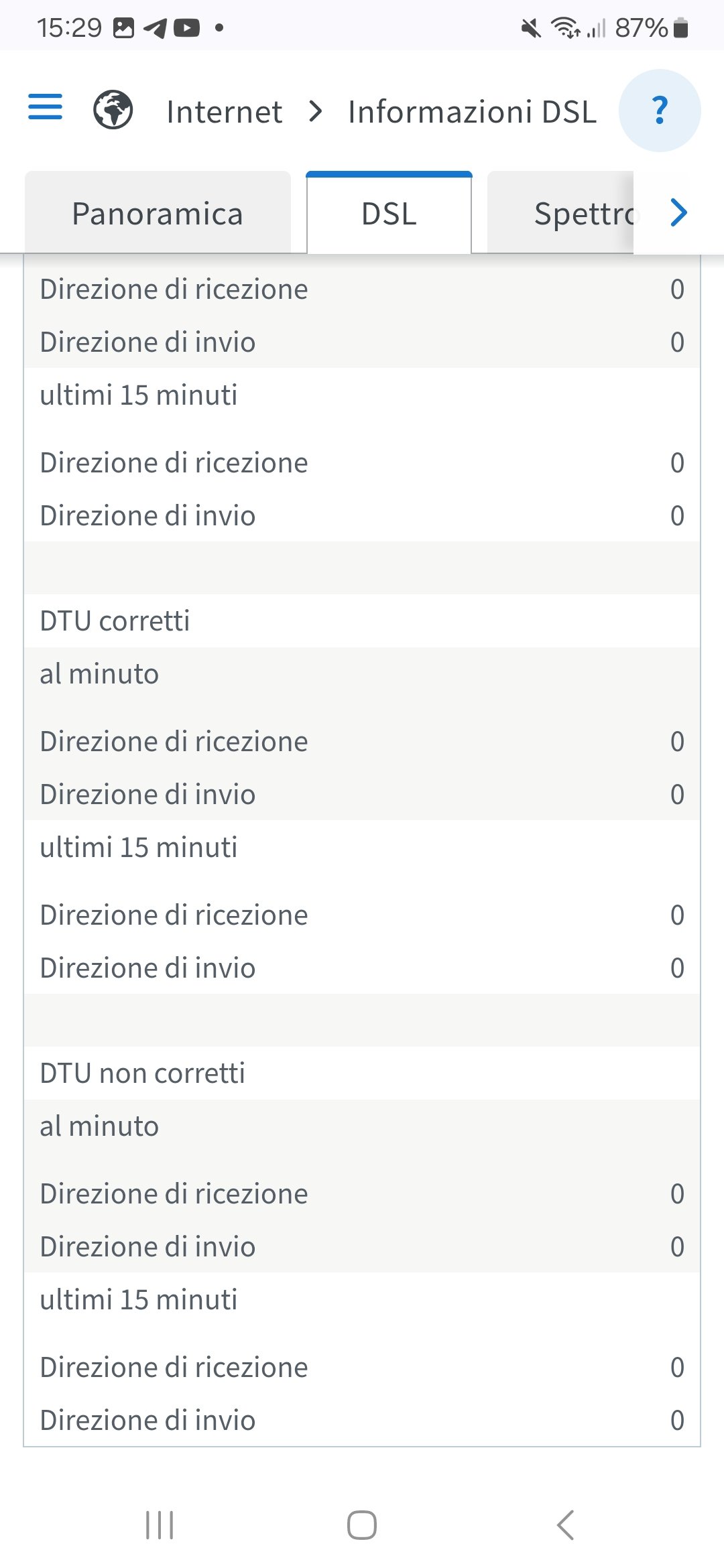

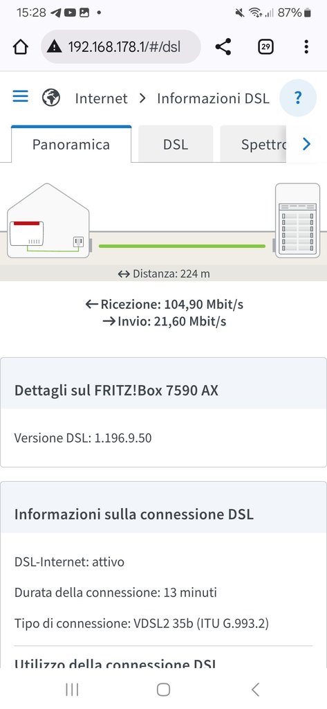

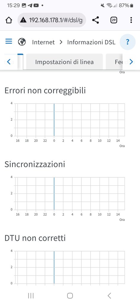

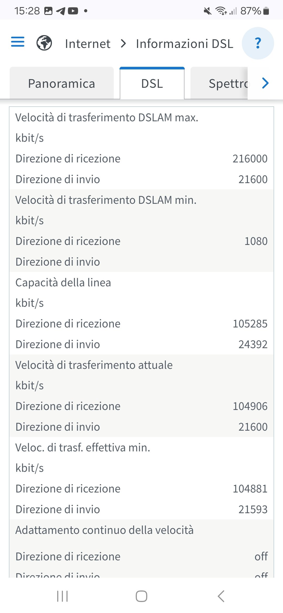

garbiuss93 Buongiorno ho eliminato la presa inferiore ma dato che il doppino entrava da lì ho fatto arrivare il cavo rj11 da sopra a sotto e ho collegato il doppino vi posto grafici , tutto e ditemi se ho fatto un buon lavoro di velocita non ne ho guadagnato da quanto ho capito perché ho il vectoring disattivato e fastweb non lo usa o non lo supporta dove sono io
