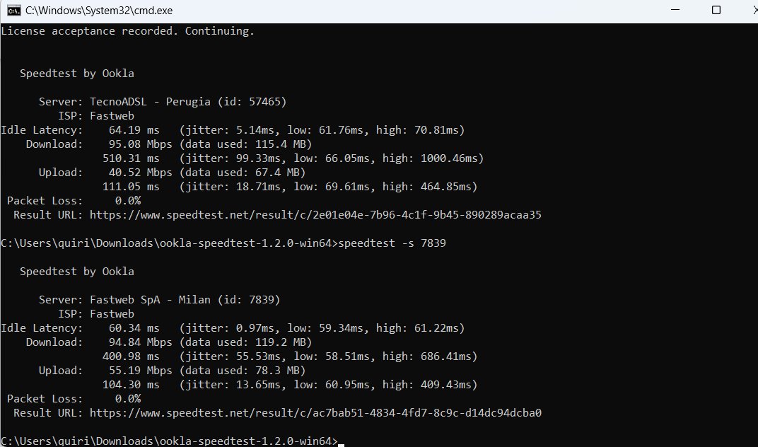

Fai speedtest come da guida (clicca sulla parola) e posta i risultati

Camel90 è in gigabit, il problema è che l'alimentatore dell antenna ogni tot va in errore e comincia a negoziare in fast, facendo cappare la banda. Di solito riavviavo più volte e si sbloccava e tornando in gigabit. Ora è 20 giorni che non riesco a "sbloccarlo".
