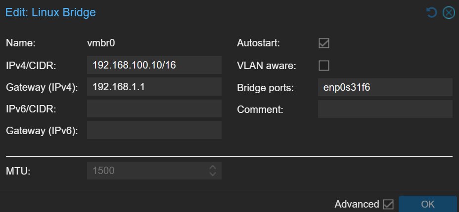

        Impostazioni rete nodo Proxmox:

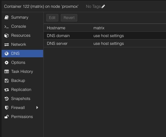

        impostazioni esempio di uno dei CT con problemi DNS al riavvio:

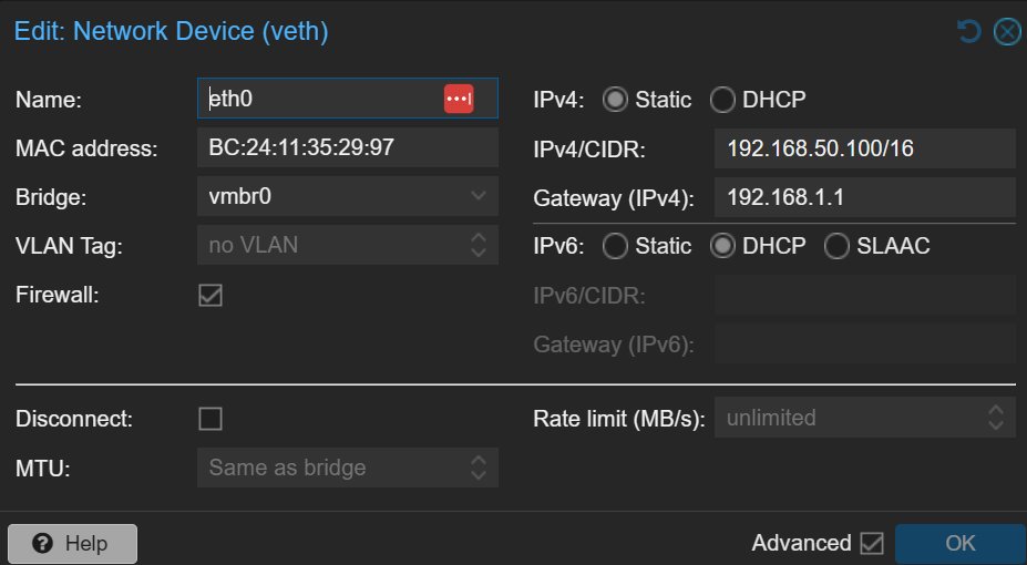

        Ah allora vuol dire che il problema sta nel fatto del DHCP impostato durante la creazione dei CT?
        Ogni volta che creo un CT nuovo, assegno IPv4 statico e nella scheda IPv6 imposto DHCP.
        Se disattivo gli IPv6 funzionerà tutto correttamente? compresi tutti i CT con FileServer, WebServer, WordPress,...

            Paueron togli DHCP su Ipv6 del CT,
            Come dicevamo disattiva ipv6 sul router
              Pietro395 togli DHCP su Ipv6 del CT,
              Giusto, mi era sfuggito quel flag!

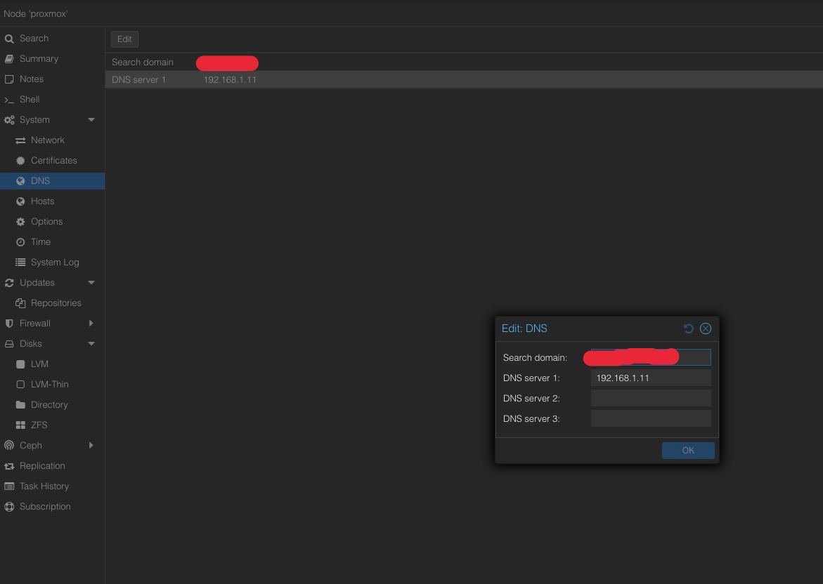

              walt
              nano /etc/resolv.conf di proxmox
              nameserver 8.8.8.8
              nameserver 8.8.4.4

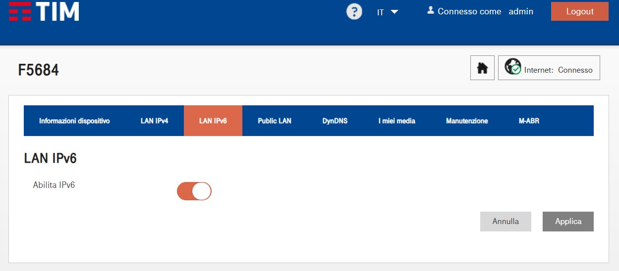

              ROUTER
              mi ero dimenticato di Rispondere... è attivato, che faccio lo disattivo? Non causa problemi?
                Paueron disattivalo, nella LAN non ti serve Ipv6, non ti causa nessun problema
                  Ok provo grazie!

                  e lo disattivo anche da ogni VM e CT Proxmox? Togliendo il DHCP e mettendo static(senza inserire niente)
                    Grazie mille! fatto

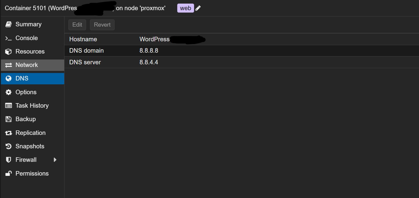

                      Paueron Ho tentato anche di impostare manualmente i seguenti DNS nelle impostazioni di rete dei CT "problematici":
                      Lo stavi facendo da qua? Altrimenti proxmox quando riavvii gli lxc resetta i DNS configurati se hai il container LXC con la config di default
                      Si esatto lo stavo facendo da quella pagina. Giusto?
