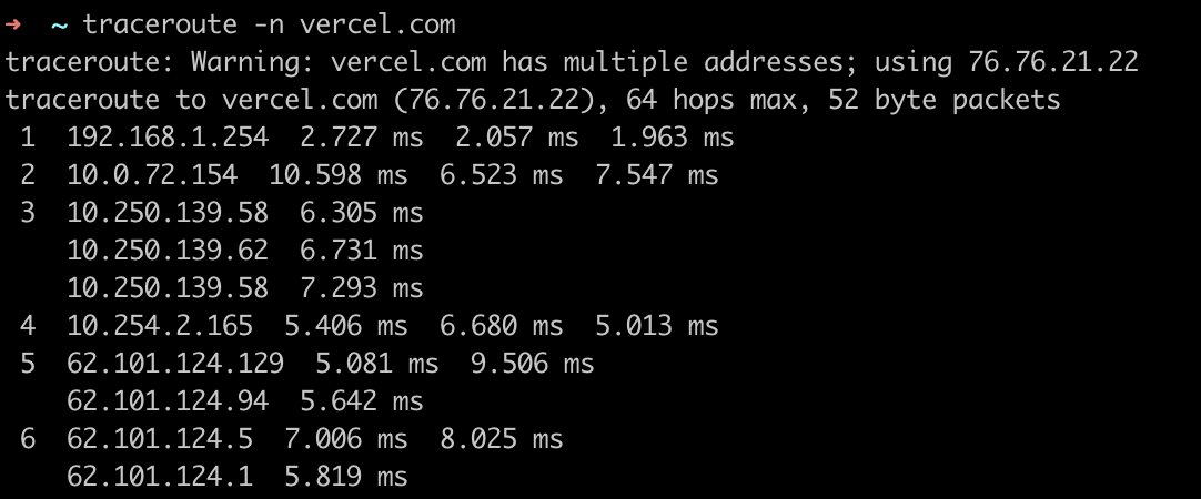

Buongiorno ragazzi, vorrei porvi un problema che ho con fastweb, premetto che abito a Milano e ho FTTH a 1gb.
Per motivi di lavoro devo collegarmi a questo dominio https://vercel.com/

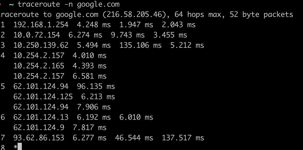

Il sito é lentissimo, davvero troppo lento, provando con hotspot telefono invece non ho questo problema, ho anche ipv6 pubblico abilitato. Facendo un rapido traceroute noto che fastweb sembra passi da ip privati prima di uscire sulla rete pubblica. Allego immagine di traceroute fatto su vercel.com e google.com

    Non ho capito bene cosa intendi per IP privato.
    Intendi quei 10.254 eccetera?
    Guarda che Fastweb ha sempre avuto una peculiare architettura di rete: in pratica è come essere dentro una rete aziendale, il tuo IP è nattato...
    In passato si diceva che questo era un punto di forza, sarei anzi curioso di sentire da qualcuno più addentro di me gli ultimi sviluppi (cioè se ancora è una cosa valida, se verrà mantenuta in futuro...)

      si esatto gli ip 10. sono ip privati.
      Ma sarà questo che causa la lentezza nel raggiungere quel dominio? mi sembra una roba assurda veramente.
      Se cosi fosse mi sembra una lacuna enorme.

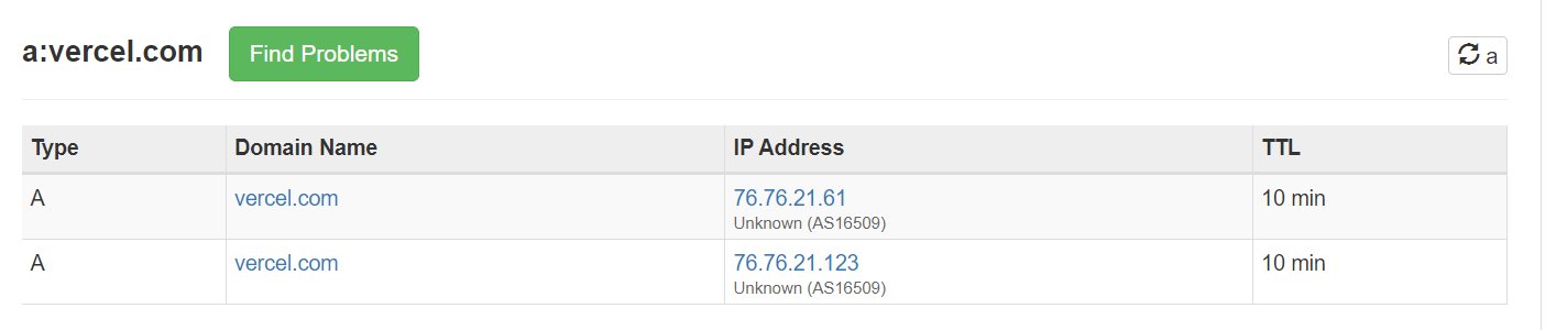

      peppescg ho anche ipv6 pubblico abilitato
      Il sito a cui vuoi collegarti tu però è V4 only.
      peppescg Facendo un rapido traceroute noto che fastweb sembra passi da ip privati prima di uscire sulla rete pubblica
      Normale, in tutte le reti succede così, sono nodi interni alla rete operatore.
      peppescg amici mi dicono che fastweb ha un infrastruttura di basso livello e puo essere ci sia una vpn dietro
      Ma non è vero. Alcune scelte di rete sono discutibili ma non è una brutta rete. Non c'è nessuna VPN (se escludi la L2VPN per il traffico wholesale ma vabbè è in L2).

      herbert_one Guarda che Fastweb ha sempre avuto una peculiare architettura di rete: in pratica è come essere dentro una rete aziendale, il tuo IP è nattato...
      È vero, Fastweb è in CGNAT. OP può richiedere all'assistenza un "ip pubblico" ma onestamente non credo possa influire (ma se è gratis, come l'ultima volta che ho dovuto farlo io anni fà, perchè non provare).
      herbert_one In passato si diceva che questo era un punto di forza, sarei anzi curioso di sentire da qualcuno più addentro di me gli ultimi sviluppi (cioè se ancora è una cosa valida, se verrà mantenuta in futuro...)
      Tutti stanno migrando in CGNAT gli utenti: gli IPv4 costano troppo. Si salva solo TIM che nè ha chiesti un fottio 20anni fà.

          peppescg Io ho provato sia con ipv4 che ipv6, con ipv6 pubblico ho notato un leggero miglioramento, ma comunque non é accettabile.
          Il sito non ha record AAAA ma solo A non puoi proprio raggiungerlo in V6 nemmeno se ti impegni 😆

            Comunque per raggiungere quel dominio fa un giro assurdo.
              peppescg Assurdo.
              Tu non ci puoi fare molto comunque. Puoi provare a chiedere un "ip pubblico" all'assistenza Fastweb ma dubito che cambi qualcosa (hanno TUTTI i clienti dentro by default andrebbero tutti malissimo su tutti i siti).
              Su rete Fastweb ti sconsiglio di tenere attivo IPv6 (non perchè V6 sia brutto, anzi, parli con un fanboy 😇) ma perchè la loro implementazione è 6in4 e non è il massimo. Controlla inoltre eventuali configurazioni DNS strane (controlla di non avere attivo DNSoverTLS, DNSoverHTTPS e tutta quella roba lì) ma, anchè qui, dubito perchè andrebbe tutto male.
