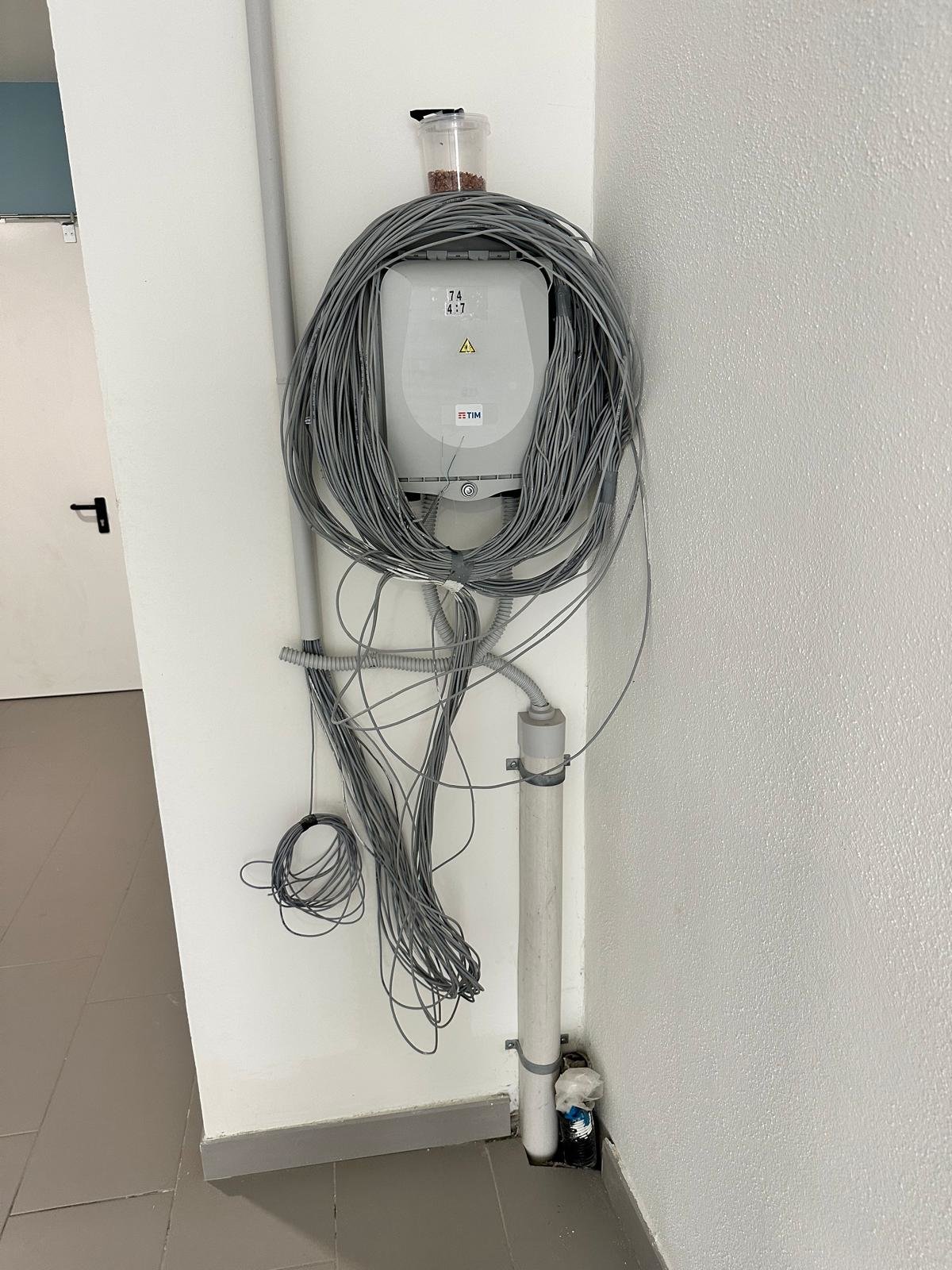

        typedave puoi mandarci una foto della PTE installata nel condominio ?

        A chi interessa ecco la foto del PTE:
