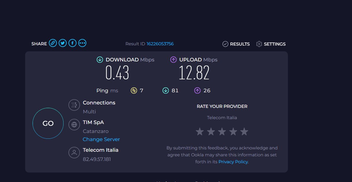

freddyel Salve a tutti non è il solito pippotto su come velocizzare la rete. piuttosto, ho tim da 6 mesi ormai, va lento lento, a 50mb/sec da due giorni sta viaggiando talmente lento che per scaricare 8MB ci mette 5minuti, insostenibile. sapete se esiste qualche escamotage o tramite anche via legale il recesso senza dover pagare una fortuna?

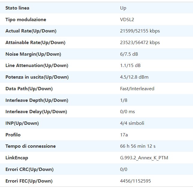

loree12 freddyel Prima del problema a quanto andavi? Hai la fttc 100 e distanza dal cabinet collegato?
ElCresh freddyel La tua portante effettiva è 52dw/21up. Direi che il problema non è fisico della linea. Hai provato ad eseguire uno speedtest come indicato nella Wiki?
freddyel ElCresh ho fatto lo speed test e risulta come sopra! direi che me lo hanno limitato causa insoluto
Filippo94 Stai usando il Wi-Fi? Sei distante dal modem? Secondo me è un problema interno a casa tua, la portante va bene
nicos18 freddyel dallo speed test a me sembra più saturazione (perché il download è molto più basso dell'upload), poi sono certo che per insoluto la connessione internet non funziona proprio e nemmeno la linea telefonica (solo in ricezione va). Quando sono stato in TIM così era.
ElCresh freddyel ho fatto lo speed test e risulta come sopra Come lo hai eseguito? Da CLI? freddyel direi che me lo hanno limitato causa insoluto In quel caso si dovrebbe disattivare l'autenticazione a quanto so o cessare la risorsa (a seconda delle varie politiche e sitemi dietro)
