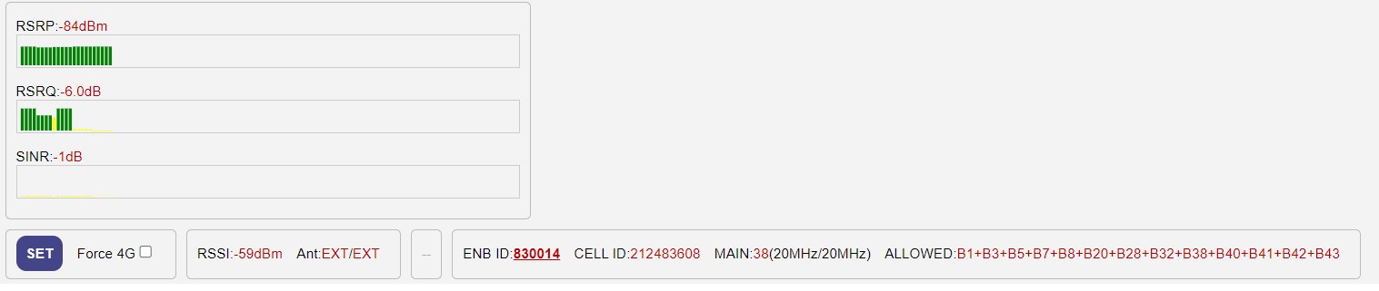

Ciao ragazzi sono nuovo sul forum ma vi seguo da un paio di anni, grazie a Christina (MioNonno su youtube) ho migliorato la mia connessione a casa. Attualmente ho ancora B818+kaser lpda, a distanza di 2 anni la connessione 4G+ Wind è diventata pessima, sono costantemente in banda singola(38) e ho perso tutte le altre, pur essendo collegato ad una bts abbastanza corazzata, immagino per il risparmio energetico e per il 5G.

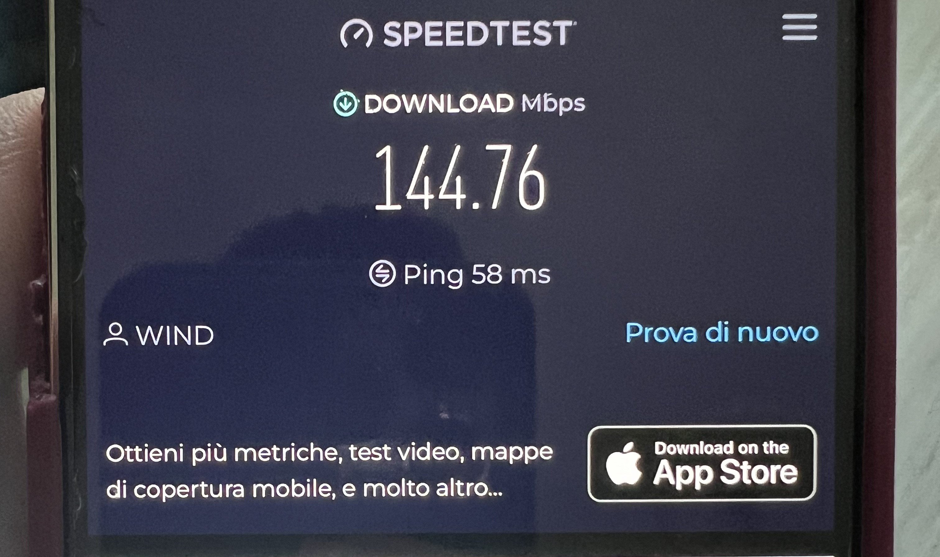

A giugno prenderò una scheda alpsim 5G proprio per cercare di risolvere questo problema (ho effettuato speed test con iPhone 14 pro, con una scheda Wind 5G di una mia amica e fuori casa sto sui 280mb, in casa 140/160mb.

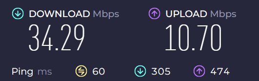

Invece con il mio setup attuale antenne + router sto sui 30/40mb quando va bene.) La mia Bts è a circa 3,3km.

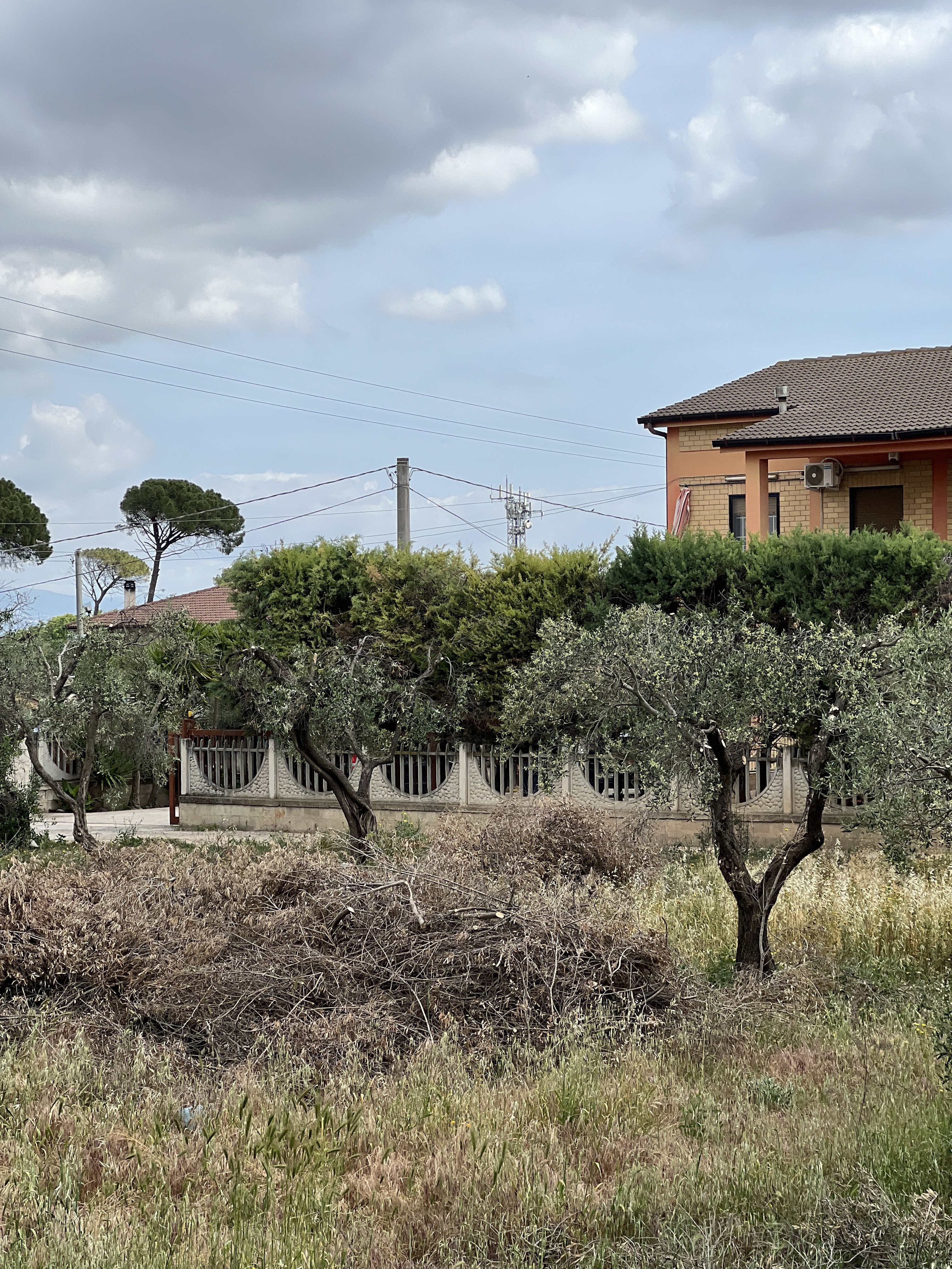

In realtà ho la fortuna e sfortuna di avere una bts Tim 5G a 350 metri completamente a vista, il problema è che l'unica sim che ho trovato ad un prezzo "decente" è quella Lundax e solamente con il pagamento biennale si arriva ad una cifra di 25 euro al mese ma bisogna comunque pagare anticipatamente i 600€
