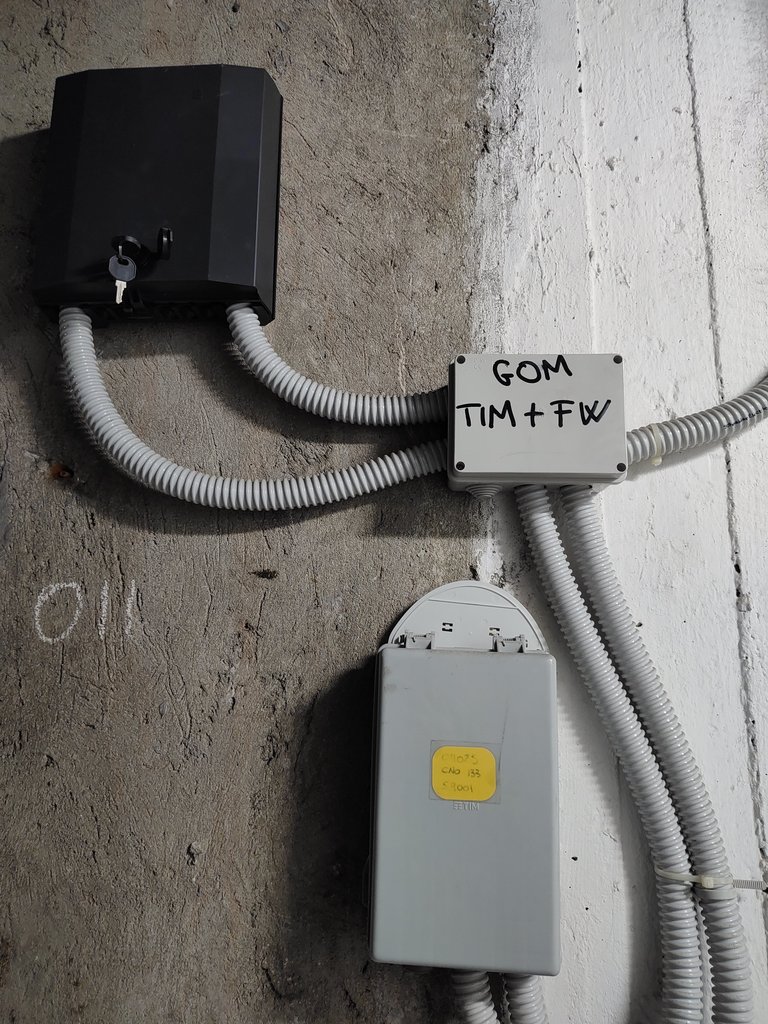

Architettura del PTE alla scala B adiacente alle nostre cantine

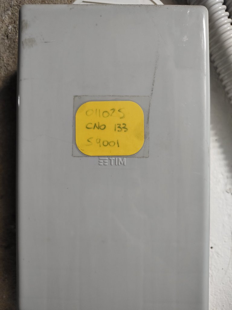

PTE 9001

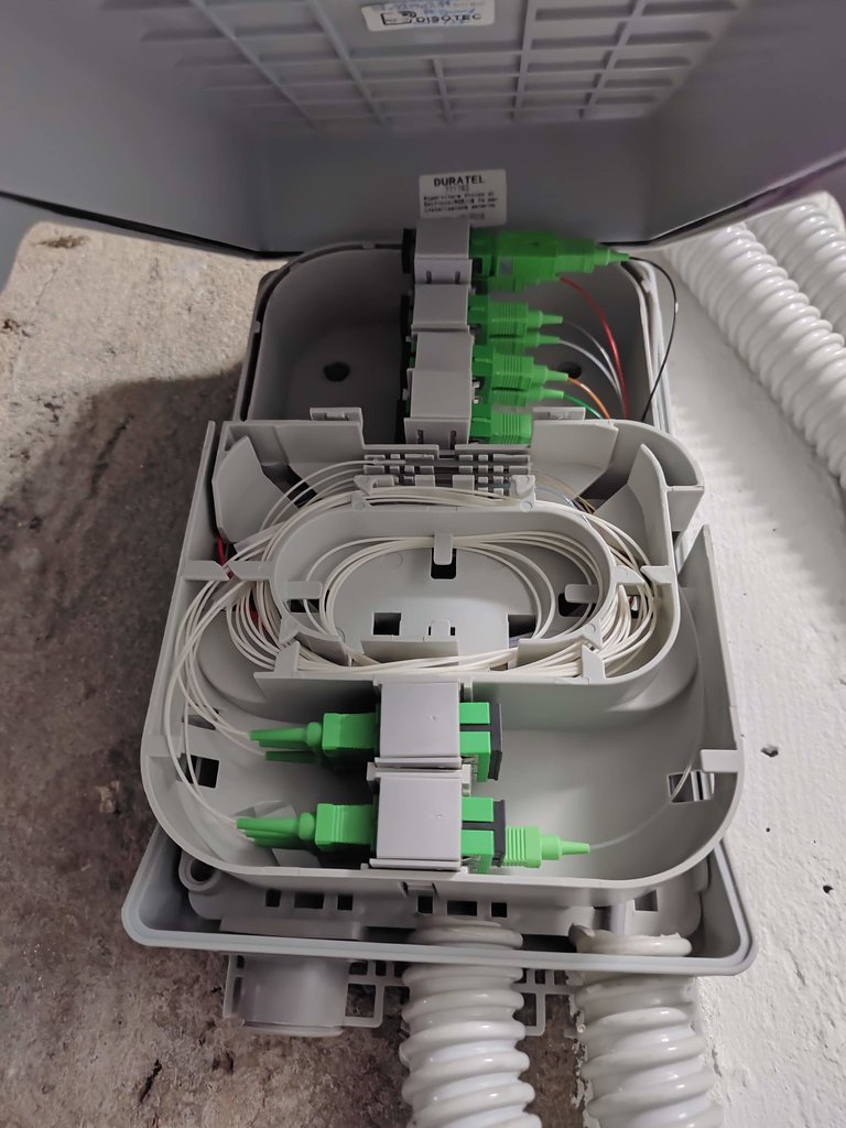

Interno della scatola 9001
