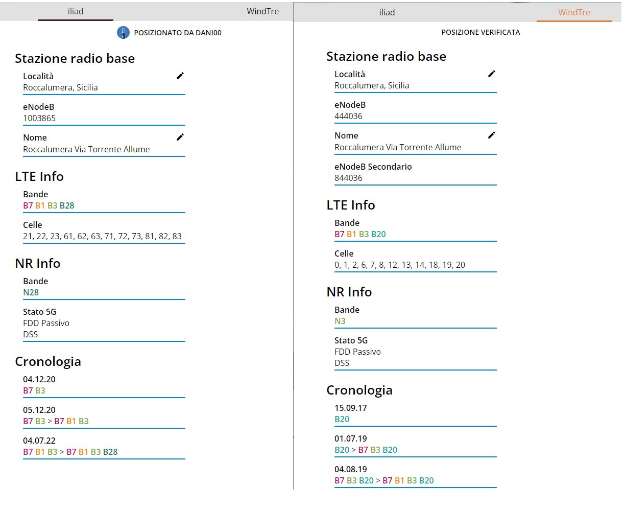

Nei dintorni ci sono due bts, una a circa 350m in linea d'aria, che secondo lteitaly è 5G Iliad/WindTre, di cui riporto i dati:
La stessa antenna in 4G riporta i seguenti dati:
Iliad 4G+4CA
WindTre 4G+4CA

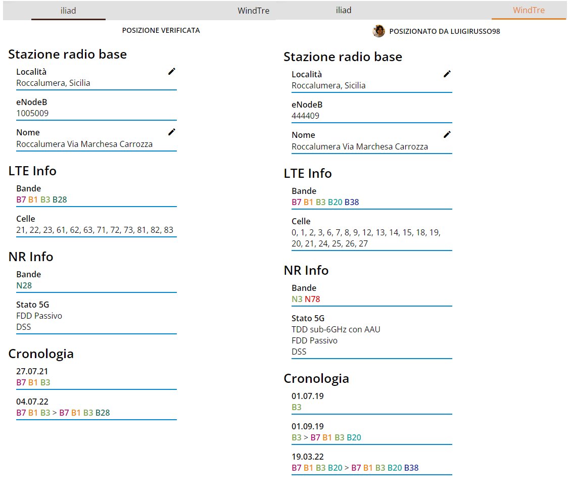

Un'altra antenna è invece a circa 550m in linea d'aria, anch'essa secondo lteitaly 5G Iliad/WindTre:
Anche qua, la stessa antenna in 4G riporta i seguenti dati:
TIM 4G+3CA
Vodafone 4G+6CA
Iliad 4G+4CA
WindTre 4G+5CA

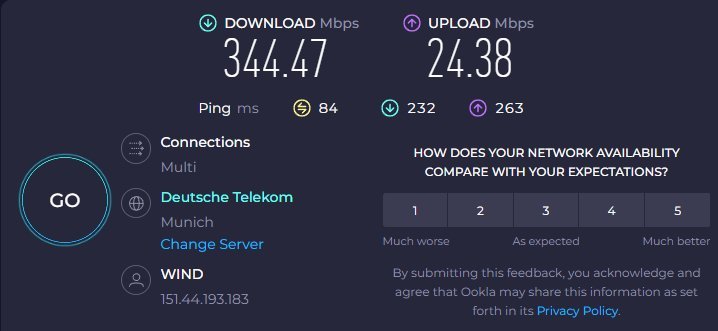

                      Dopo 1 mese passato con una ADSL a 2 mega, mi sembra di sognare.
                      Premesso che ero abituato al massimo ad FTTC a 30 mb...
                        Bender06 dove te li tirano dietro ?
                        Effetti che modem e sim hai preso alla fine? scommetto alpsim, vedo lo speedtest fatto sotto wind, quindi tanta roba 🙂 e modem?
                        • Effetti ha risposto a questo messaggio
                          sharkkk ho preso un MC888 Ultra e una sim Alpsim.
                          Super soddisfatto, considerando che ho messo il modem semplicemente nella stanza dove ho il pc, senza badare a punti in cui la ricezione potrebbe essere certamente migliore.
                          Diciamo che l'attesa dell'allaccio della FTTH (già uscito qualche piccolo intoppo) se ritarda un po' non mi lascia a smadonnare almeno...
