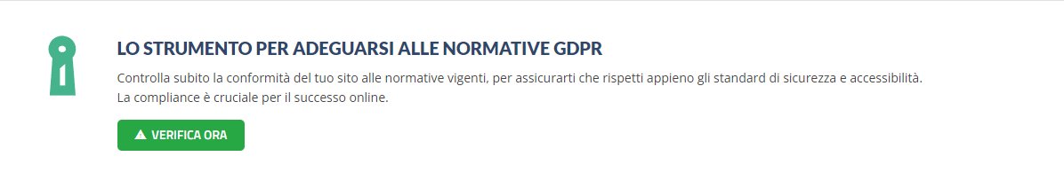

    Esatto, devono aver chiuso un deal, un po' di tempo fa è compaso il bottone check dalla lista domini nell'area clienti.

      marcoatqnets Esatto, devono aver chiuso un deal, un po' di tempo fa è compaso il bottone check dalla lista domini nell'area clienti.
      Confermo!

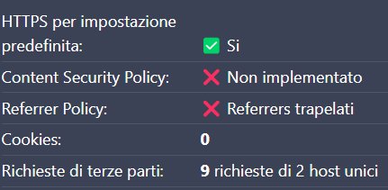

        Su richieste di terze parti ho questi due che sono i fonts di google:

        I fonts di google, o meglio i server dai quali vengono serviti, possono violare il GDPR perchè raccolgono l'indirizzo IP di chi visita il sito che se ne avvale (in questo caso il tuo), quindi ne va chiesto il consenso.
        Puoi ovviare sostituendoli con i font equivalenti di BunnyNet che è attento a questo aspetto e non raccoglie dati: https://fonts.bunny.net

          rikyxxx Grazie mille!
