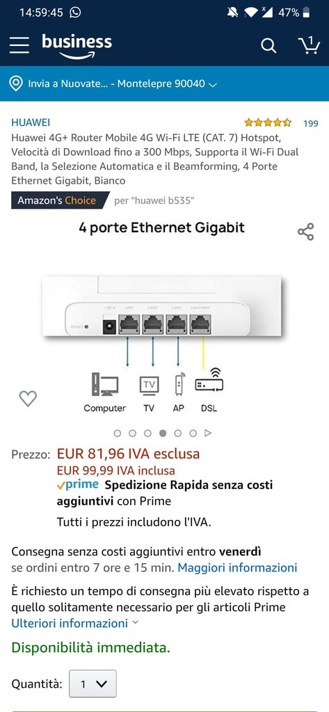

    Lo Huawei B535 supporta sia "ethernet" che 4G: se all'ethernet ci attacchi il tuo modem ADSL e i tuoi dispositivi li colleghi allo Huawei potresti ottenere quello che cerchi: alla fine dei GB togli la SIM o forzi l'uso della connessione cablata.

              Questo ha anche la porta dsl e LTE cat. 7. Andrebbe bene?
              La porta "DSL" di quel router è per collegarci un modem via ethernet. Non ha modem adsl/vdsl integrato. Ma puoi sempre fare come ti ha suggerito LucaTNT .

                Technetium allora penso di fare come mi ha suggerito lui. Se ci sono problemi facendo questo basta che metto il modem 4g e appena finiscono i GB lo stacco e metto l'adsl, anche se è un po' scomodo

                LucaTNT Posseggo un B535 con una sim Iliad installata... visto che mi hanno da poco attivato la fibra FTTH, sai se è possibile sfruttare l'ingresso WAN del B535 per collegarlo all'ONT? Ovviamente senza mettere un modem tra ONT e B535...
                  Ono88 Si, puoi farlo... Dubito fortemente che il B535 abbia una cpu sufficiente per gestire 1 Gbps di FTTH però.
                  Puoi solo provare e se vedi che la connessione viene rallentata, lo cambi con un router più potente.
                  Ono88 Ovviamente senza mettere un modem tra ONT e B535...
                  In FTTH il "modem" è proprio l'ONT. Se il B535 ha una porta WAN capace di gestire la connessione PPPoE o IPoE richiesta dall'ISP - compresi i tag VLAN necessari - non ci sono problemi - tranne come nota LSan83 eventuali problemi di prestazioni.
