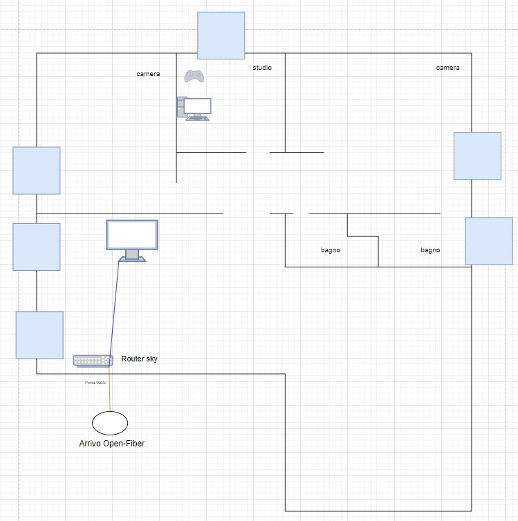

            MaxBarbero Certo, io infatti sono stato sempre abituato a quella soluzione in precedenza. Purtroppo la situazione è questa (vedi foto) e trovandosi lontano devo trovare una soluzione parlandone direttamente con l'elettricista. Nello studio c'è una presa dell'antenna, eventualmente è possibile sostituirla e con una presa LAN a muro?
            Ps: mi scuso con l'immagine ma sono pessimo su draw.io
            Pps: i rettangoli azzurri sono le finestre

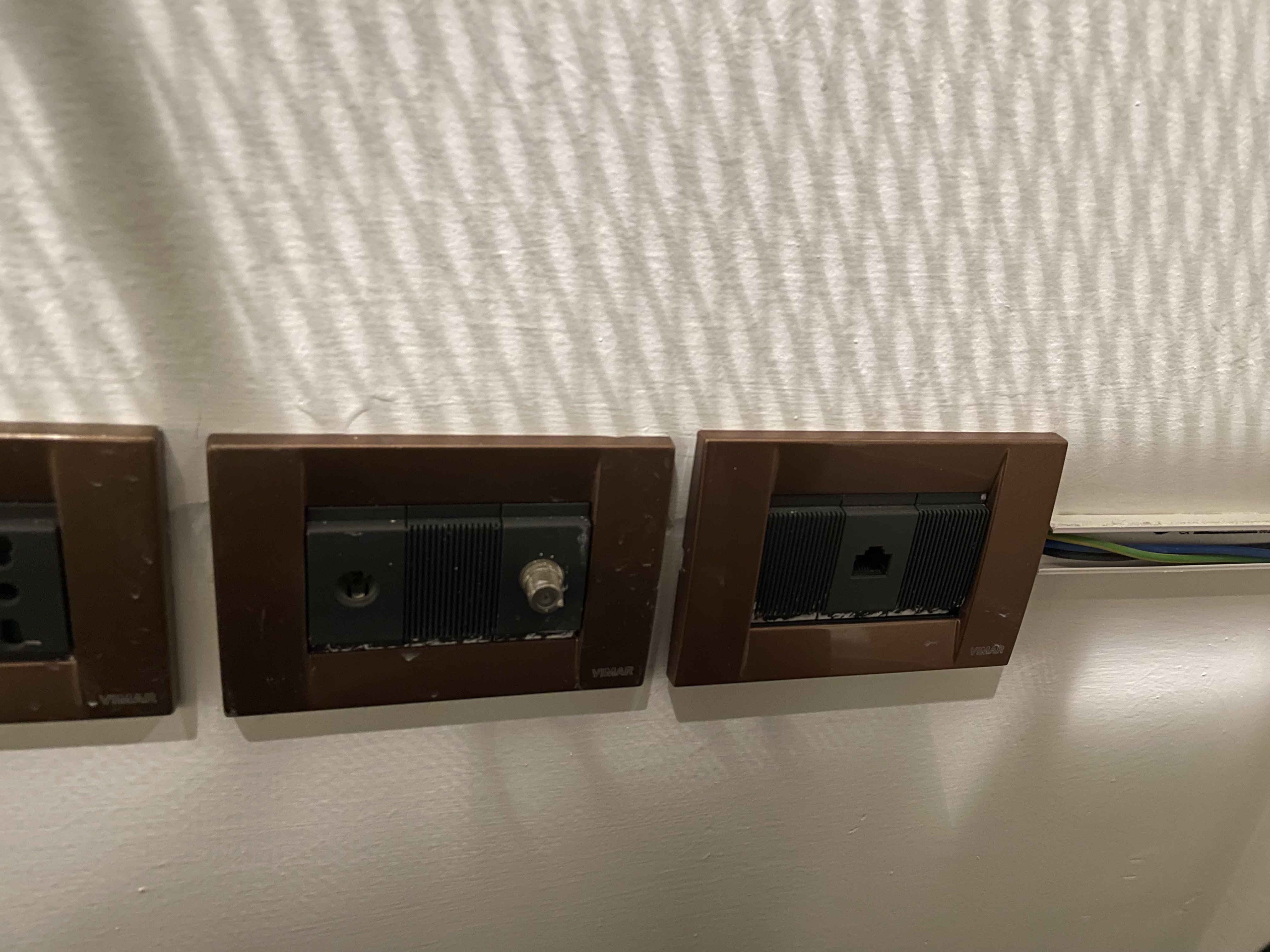

              frahp_ Nello studio c'è una presa dell'antenna
              hai anche una presa antenna vicino al router sky?
              frahp_ eventualmente è possibile sostituirla e con una presa LAN a muro?
              se hai la presa antenna vicino al router sky puoi o sostituirla o aggiungere una presa lan. Per capirci è la vecchia scatola circolare o la rettangolare 503?
              • frahp_ ha risposto a questo messaggio
                io non mi preoccuperei della presa lan, l'importante è far passare il cavo, stai sullo stesso piano, utilizzando le canaline già esistenti non vedo problemi in una situazione normale ad arrivare allo studio. Poi se non riesci a mettere un plug nella scatola, lascerai il cavo uscire direttamente.
                MaxBarbero purtroppo no, questa la situazione nello studio, con le canaline potrebbe essere fattibile
                  frahp_ vicino al router non hai una presa telefonica? Vedo che nello studio c'è
