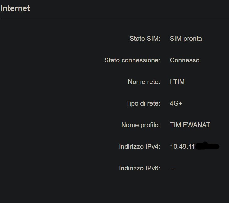

    Se vuoi pubblica pure le foto dell'interfaccia dell'antenna e del fritz censurando i dati sensibili, così vediamo se hai sbagliato qualcosa nella configurazione.
    Ho servizi tipo il gestore password, il cloud ed altri che appena mi arrivano le notifiche sul telefono che sono irraggiungibili mi ricordo (mannaggia)
    Ad essere brutalmente sincero, non saprei come verificare la presenza di un IP pubblico raggiungibile e nemmeno se sono in cg-nat, se hai suggerimenti su come controllare faccio tutto il necessario.
    Questo è quello che vedo collegandomi alla GUI del router FWA, dove ho già tentato di mettere l'IP che assegna al Fritz in DMZ

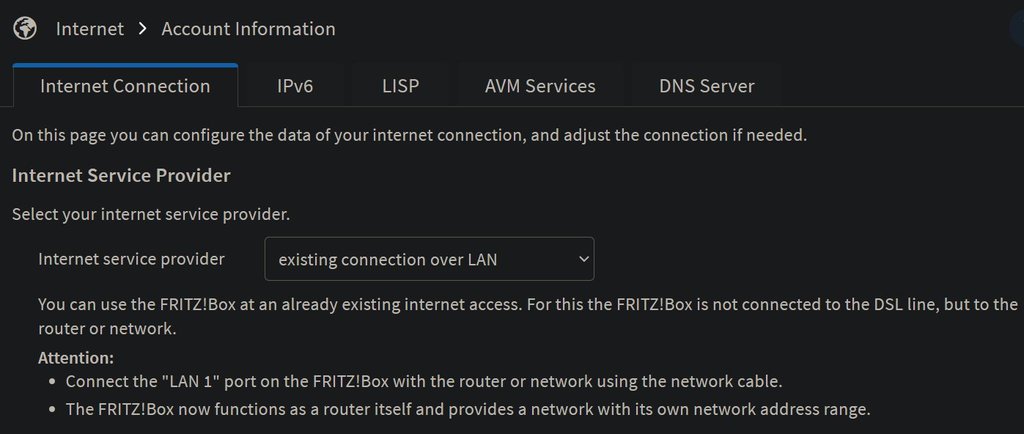

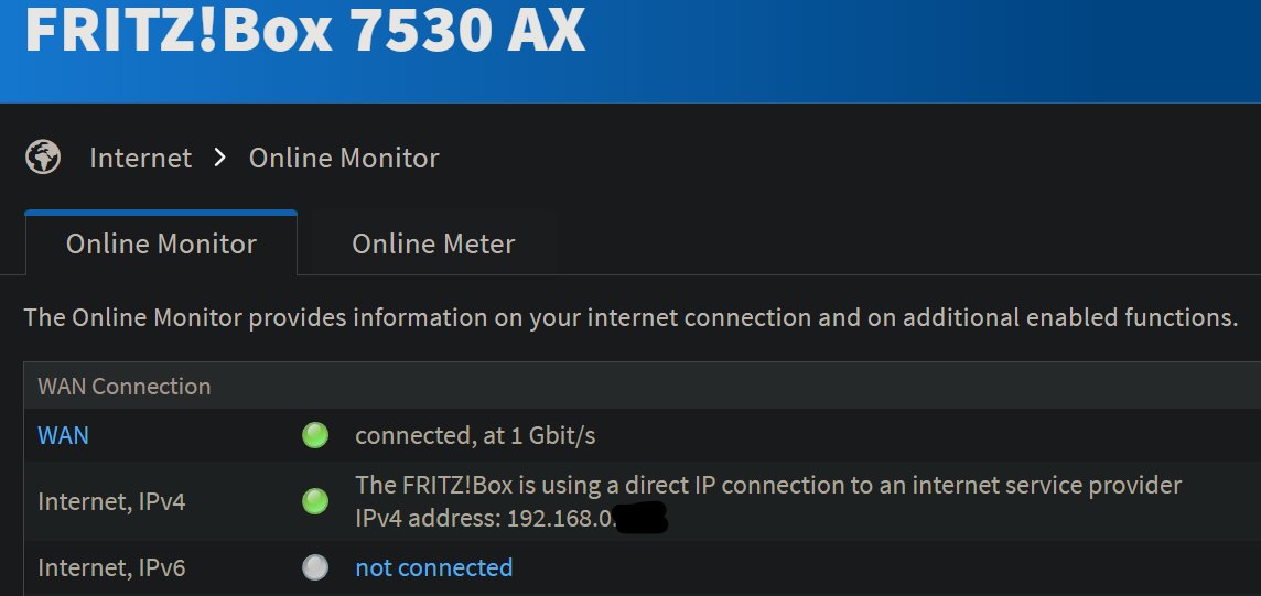

    Mentre il Fritz è configurato così
