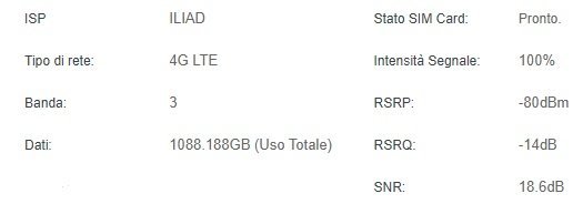

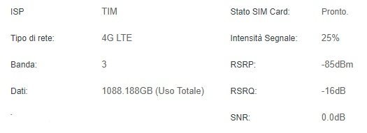

Router Archer MR600. Risultati senza spostarlo di 1 millimetro passando da SIM Tim a SIM Iliad:
SIM TIM
SIM ILIAD
Mi pare evidente che il segnale ILIAD è migliore di quello TIM... come si spiega il PING molto più alto?

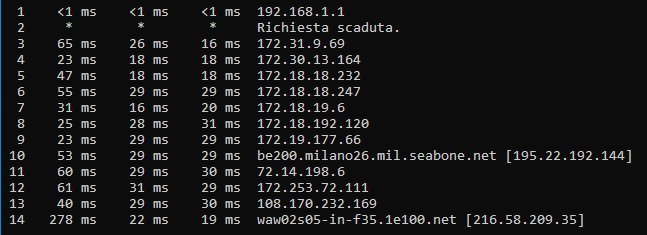

              Si, ma vedo che anche TIM non scherza per raggiungere google.it
              se faccio un "https://www.ipaddress.com/ipv4/108.170.232.169" per vedere dove è il penultimo server... vedo che è in KANSAS!!
              Domani ritiro fuori la SIM Iliad e faccio un tracert anche con quella.
                phil2000 Non è in Kansas, quei siti di geolocalizzazione non sono affidabili. Ti dice così solo perchè l'IP appartiene a Google. L'indirizzo su cui fai il traceroute (216.58.209.35) si trova a Varsavia. La sigla "waw" nella risoluzione dell'indirizzo lo indica.
                  phil2000 corretto quanto scritto da vanzo, passi per Milano e passi a Google con l’ip da te indicato con AS 15169
                  vanzo quei siti di geolocalizzazione non sono affidabili
                  Mah, pare proprio che sia così. Se ne provo un altro "https://ipinfo.io/216.58.209.35" mi localizza il server finale a Milano e il penultimo 108.170.232.169 sempre il Lombardia. Che, detto tra noi, mi paiono locazioni più consone al percorso intrapreso.
                  Strano, certi dati non dovrebbero essere così aleatori. O no?

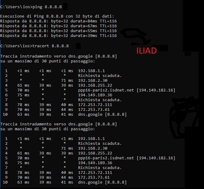

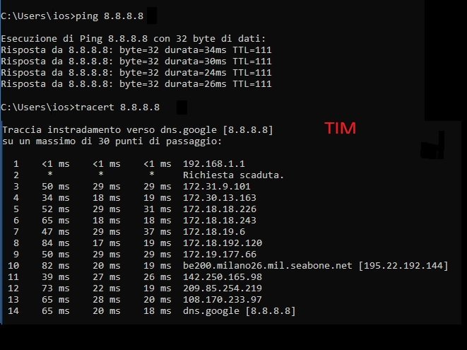

                      Ping + tracert sia con TIM che con ILIAD a pochi istanti l' uno dall' altra.
                      NOTA: le torri TIM e ILIAD sono a pochi metri l' una dall' altra sul tetto dello stesso palazzo alto 7 piani a 300 metri da casa mia. Io sono al 5° ed ultimo piano. Purtroppo l' unico palazzo che si interpone, direttamente di fronte a casa mia, è alto 6 piani e me le nasconde completamente alla vista.
                      Sembrerebbe che ILIAD si serva di meno server per raggiungere Google, ma sembra anche che il tracert (ripetuto 2 volte) faccia pena (ignoro cosa siano tutti quegli asterischi) e che il segnale passi veramente per la Francia.
