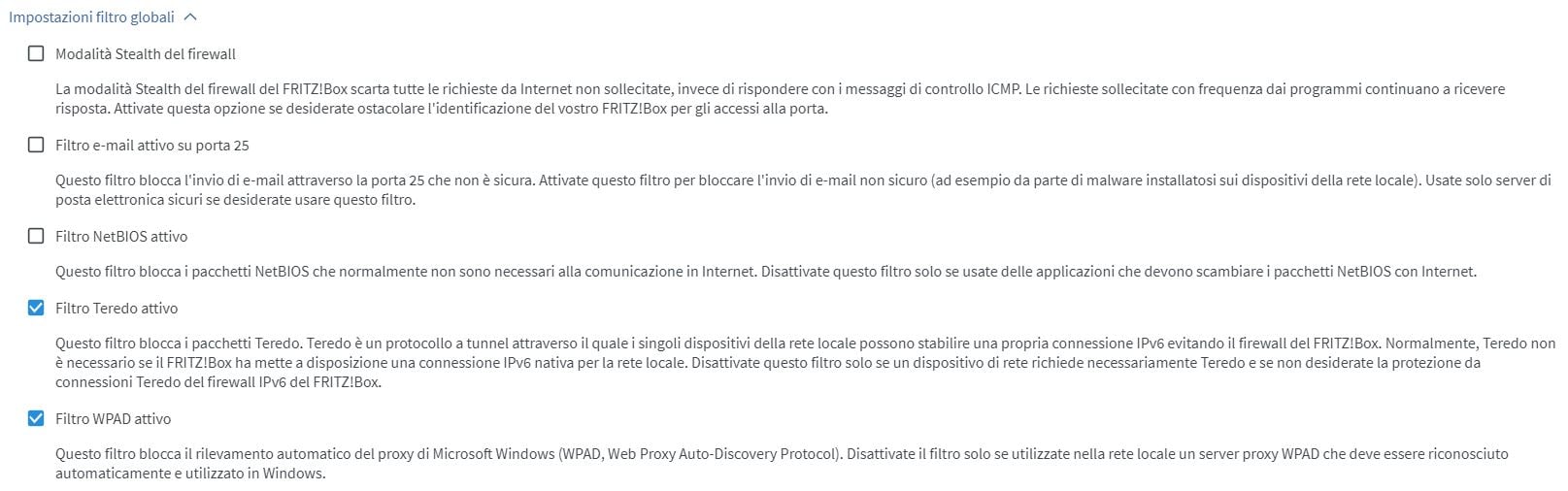

                Ragazzi, siate gentili ho lo stesso identico problema di NicoInve l'unica differenza è che togliendo il filtro NETBIOS non ho risolto l'oscuramento della porta 445 in uscita dal mio Fritz box, ho creato un data center come faccio ormai da anni e ho eseguito la route della porta smb sulla NAS in questo Datacenter per poi raggiungere dall'esterno con autenticazione le cartelle dell'ufficio con ip statico. Da qualsiasi pc e connessione funziona compresa rete mobile, solo questo fritz 7530 non ne vuole sapere, considerate che su questa stessa connessione Wind ho anche provato un modem diverso e funziona tutto correttamente. vi posto una foto dei filtri. Se qualcuno avesse qualche suggerimento gliene sarei grato.
                [cancellato]
