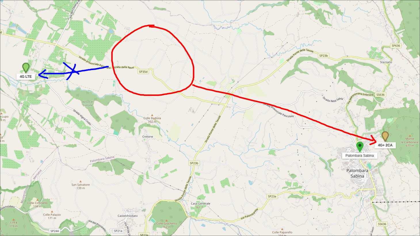

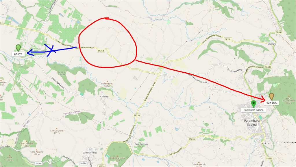

      Il mio comune è Palombara Sabina, ecco uno screenshot.
      Il cerchio rosso è la zona in cui mi trovo, e la freccia rossa è l'antenna che ho visibile da casa (sul monte).
      L'antenna blu è bloccata da una collina, non la vedo.
      Le antennte 5G non ci sono su LTE italy vero?

          mq95 Le più vicine a te sarebbero quella di WINDTRE E iliad.. però sei in una zona non servita molto bene dagli operatori...
          Secondo me anche con il 5G, non avresti molti successi... poi magari mi sbaglio essendo che mi confido alla mappa non conoscendo il posto.
          O provi con Eolo, e qui @kaia ti può essere di aiuto. Oppure vai di starlink che risolvi tutte le problematiche.

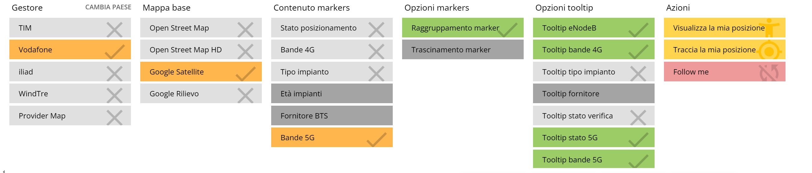

            mq95 Le antennte 5G non ci sono su LTE italy ver
            seleziona le opzioni 5g che si vede meglio
            • mq95 ha risposto a questo messaggio
              Risparmio1 Si ora le vedo, dovevo registrarmi altrimenti non comparivano le opzioni
