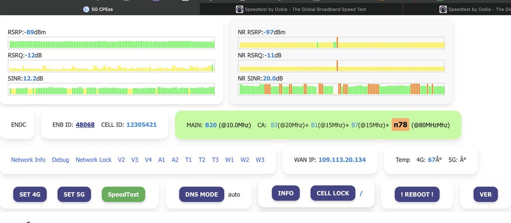

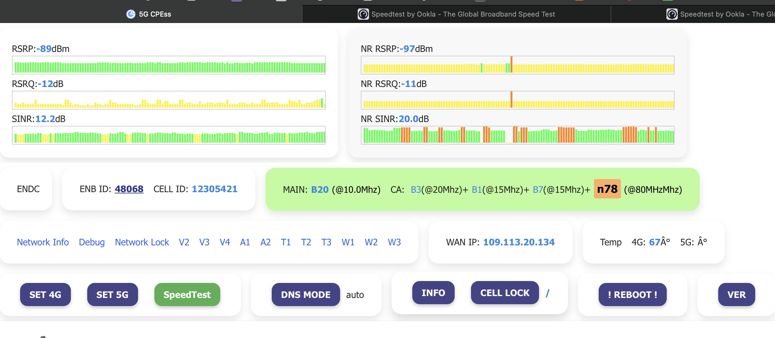

muscken è complicato spiegarti qui, ci vorrebbe tempo e un bel po' da scrivere.
fai una ricerca su Google o Gemini o chat gpt se c'è l'hai, chiedi come capire i valori radio di rssi rsrp rsrq e sinr.
ti dico solo rapidamente che rssi è una sintesi di tutte queste voci e quindi in generale indica la bontà della rete, il valore è negativo e più si avvicina allo zero più è buona la situazione. rsrp indica la potenza del segnale, anch'esso è negativo e più tende a zero e meglio è, tra 70 e 80 è ottimo. rsrq indica la qualità del segnale e vale la stessa cosa appena detta, più tende a zero e meglio è, un valore sotto 10 è ottimo, sopra comincia a peggiorare. il sinr indica la presenza di rumore/interferenze ed è il quoziente di rsrp per rsrq, più è positivo e meglio è, sopra 15 ottimo, sotto comincia a peggiorare.
rsrq e sinr peggiorano con la congestione/saturazione della rete
ora dovresti avere un quadro mentale più aperto, spero che questo messaggio lo leggano quelli che hanno lacune sull'argomento
