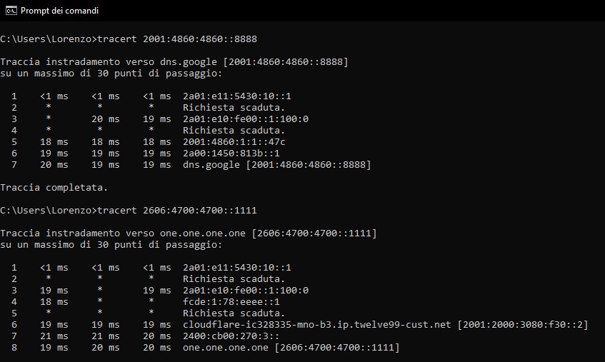

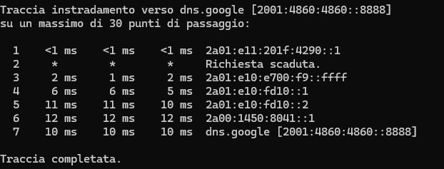

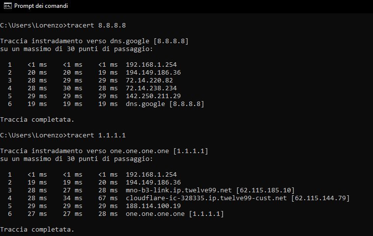

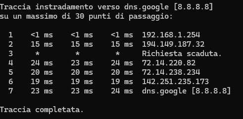

walt se sei fortunato che applicano le configurazioni corrette si è tutto discretamente ottimizzato, da Bologna a Milano (salvo che non siano in OS) in 20ms non è certo la normalità, c'è sicuramente qualcosa che è sotto bypass, non ho ancora avuto modo di testare se anche io ho la stessa condizione oppure è una cosa isolata
Forse è complice il fatto che stanno agendo anche sulle configurazioni sugli apparati negli IXP dato che a Roma, sicuramente per una maggiore richiesta di banda data dai maggiori accessi EPON rispetto al Nord, hanno ridimensionato la porta di peering da 100 a 200GB (forse perché ci sono attestato io e hanno visto un traffico a limite 😏) mentre a Milano resta per ora ancora a 100GB

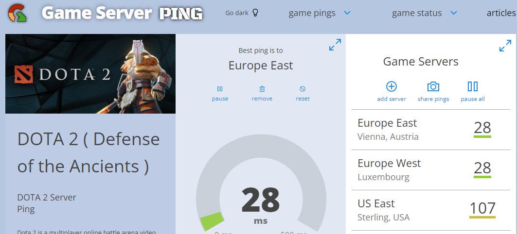

ilboy95 verso la Germania (addirittura per certe destinazioni anche meglio della Francia) le latenze sono veramente fantastiche
