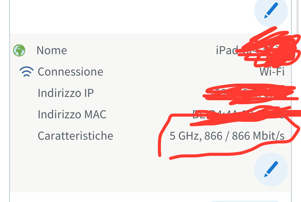

Ho controllato e il dispositivo è collegato con i 5ghz dovrebbe essere attendibile l’immagine vero? Nell’immagine si vedono 866mega di velocità perché è dopo il riavvio.
Sbaglio?
Tra l’altro i test li faccio a pochi metri dal router, circa 3, e senza ostacoli.

Ti ho già spiegato come funziona e puoi leggere effettivamente a quale sei collegato e quando hai di link massimo.
Quindi avrai throughput leggermente minore del link.
