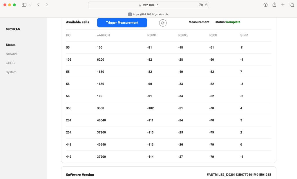

Tiziana, la tua FM2 ora sta puntando la BTS 304361 Loc.Furci, ora bisogna puntare fisicamente la FM2 verso la BTS che vorresti agganciare la 304374, poi nella pagina di ingresso che hai postato hai Celle disponibili con il pulsante blù [Misurazioni del trigger] clikka sul pulsante, servono circa 5 o più minuti. Alla fine ricaricando la pagina o premendo sul pulsante sulla dx di quello blù, con le due freccette ti uscirà, sotto il pulsante blù, un elenco di celle che potrai utilizzare con PCI e eARFCN. La schermata è tipo questa:
Quasi certamente, le celle con RSRP migliore sono quelle dove avrai direzionato la FM2, dovrai inserire PCI e eARFCN nella pagina Network, nel riquadro LTE Cells. Così saranno bloccate.
