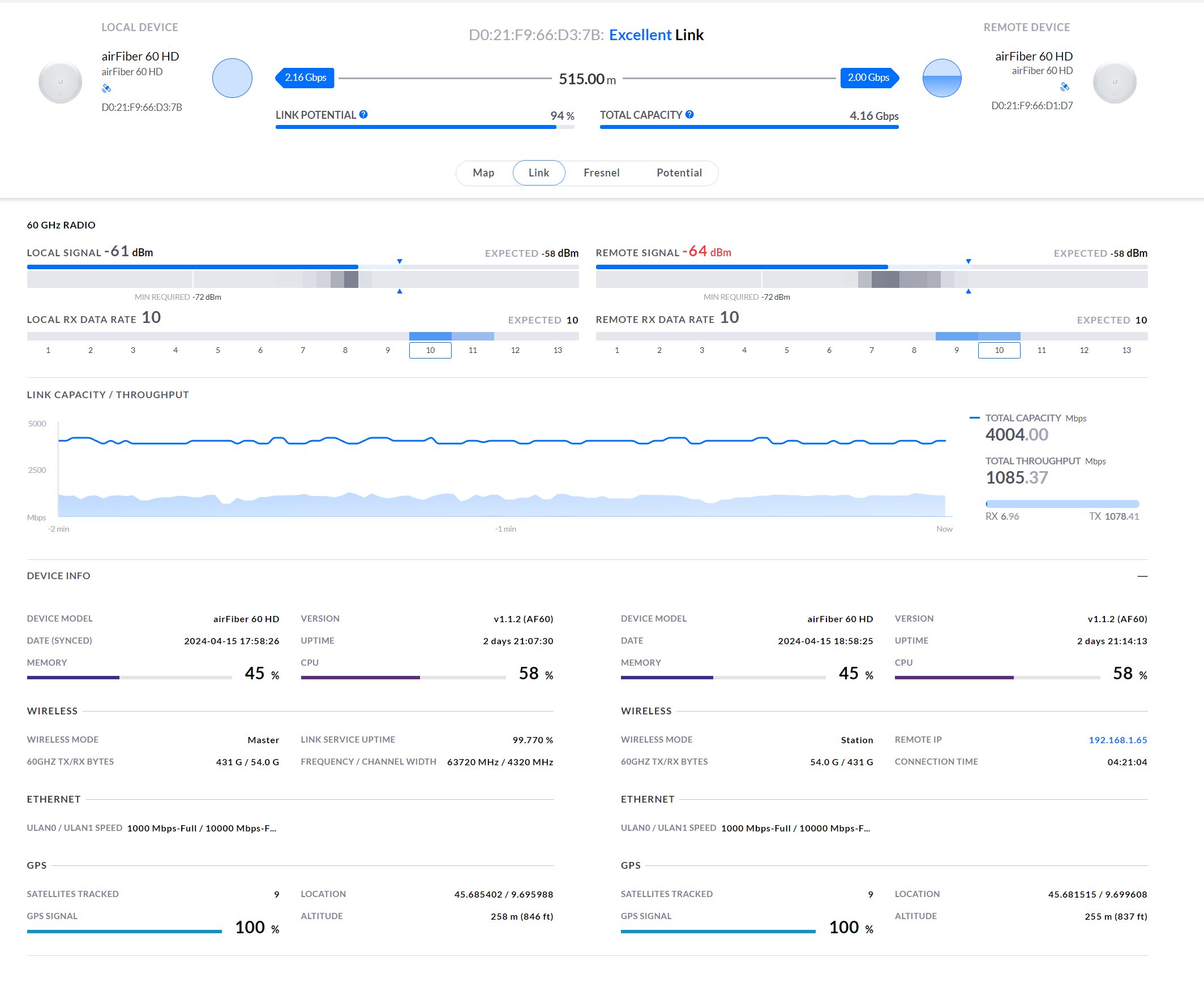

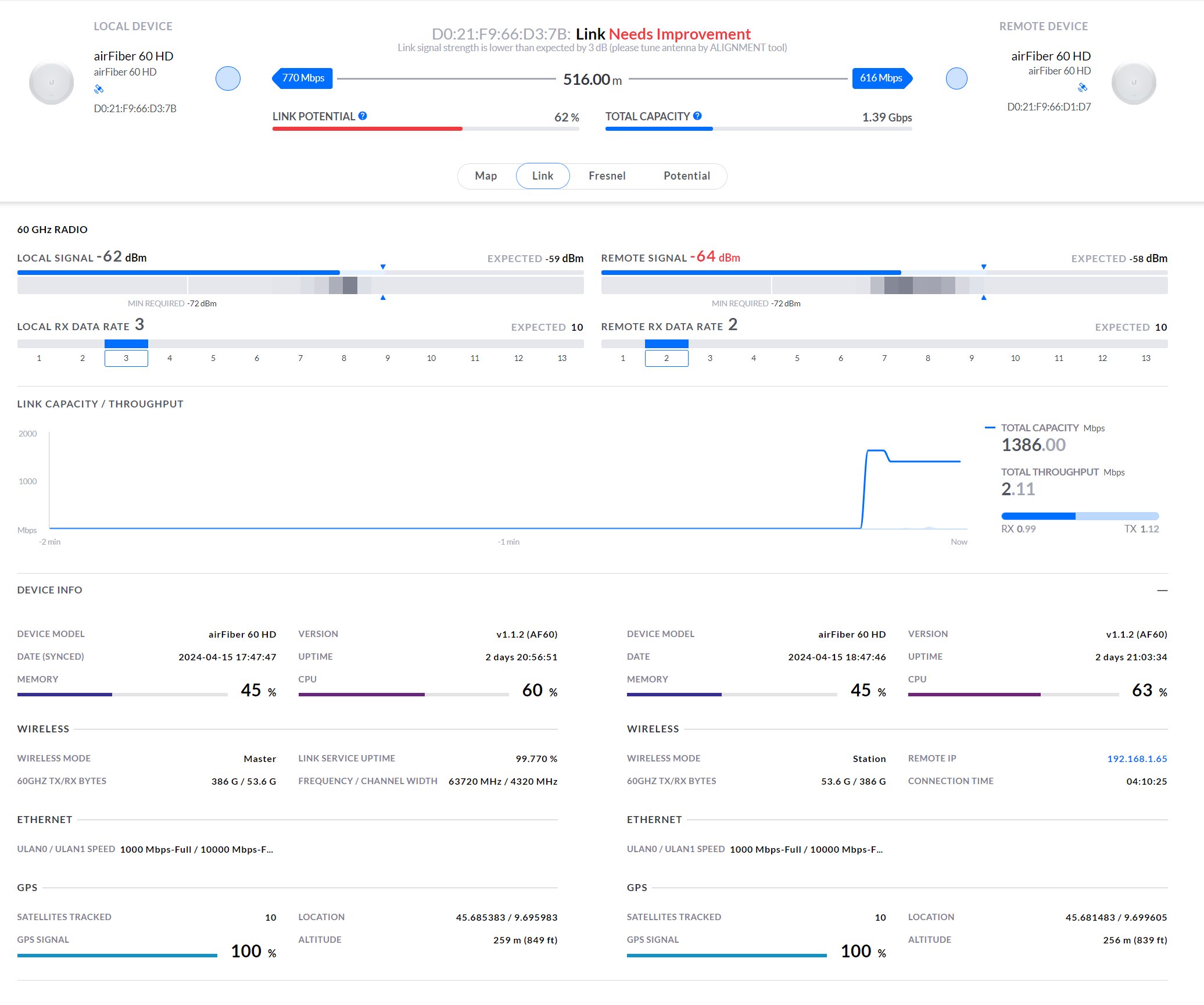

          CosimoP il link si disconnette quasi istantaneamente in caso di maltempo, nel senso che non ho mai visto una diminuzione della qualità ma direttamente l'assenza della linea.

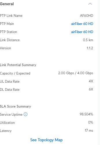

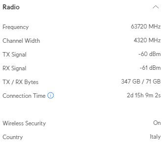

          sono da remoto e non ho accesso alla pagina delle singole antenne quindi vi riporto per il momento i dati che ho da UISP

            Allora valuta: io con un setup così estremo (63Ghz, 4Ghz di canale) un link di backup me lo terrei su, magari con una coppia di LiteBeam AX (300 euro su wisp.store, chiedere la disponibilità).
            Così come farei tentativi sia di portante più bassa (58), sia di canale più stretto (già ora perdi il 50% sull'expected, valuta se il problema è il canale largo o se altro).
              CosimoP Posta qualche screen delle pagine di configurazione
              mark129 Così come farei tentativi sia di portante più bassa (58), sia di canale più stretto
              ci ho provato e a parte perdere 1gbps non ho dei reali miglioramenti di stabilità nel segnale.

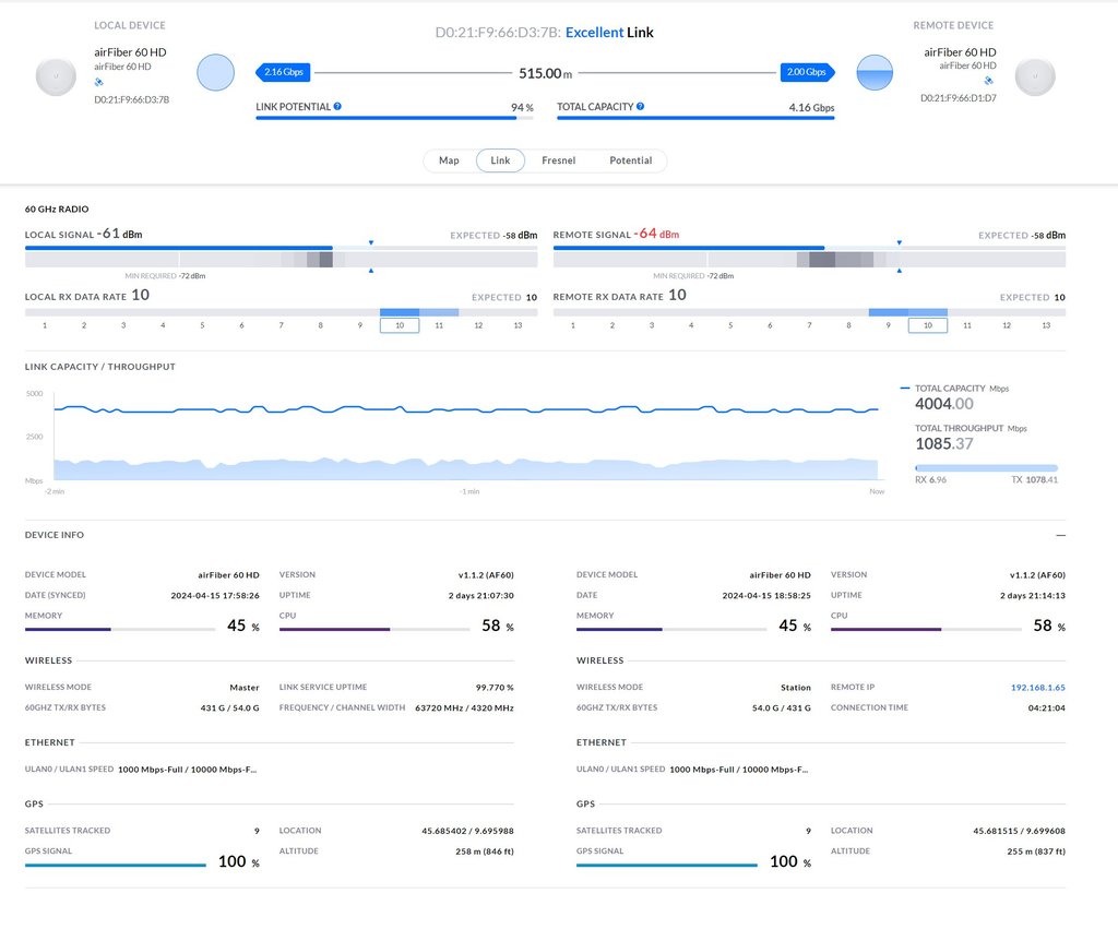

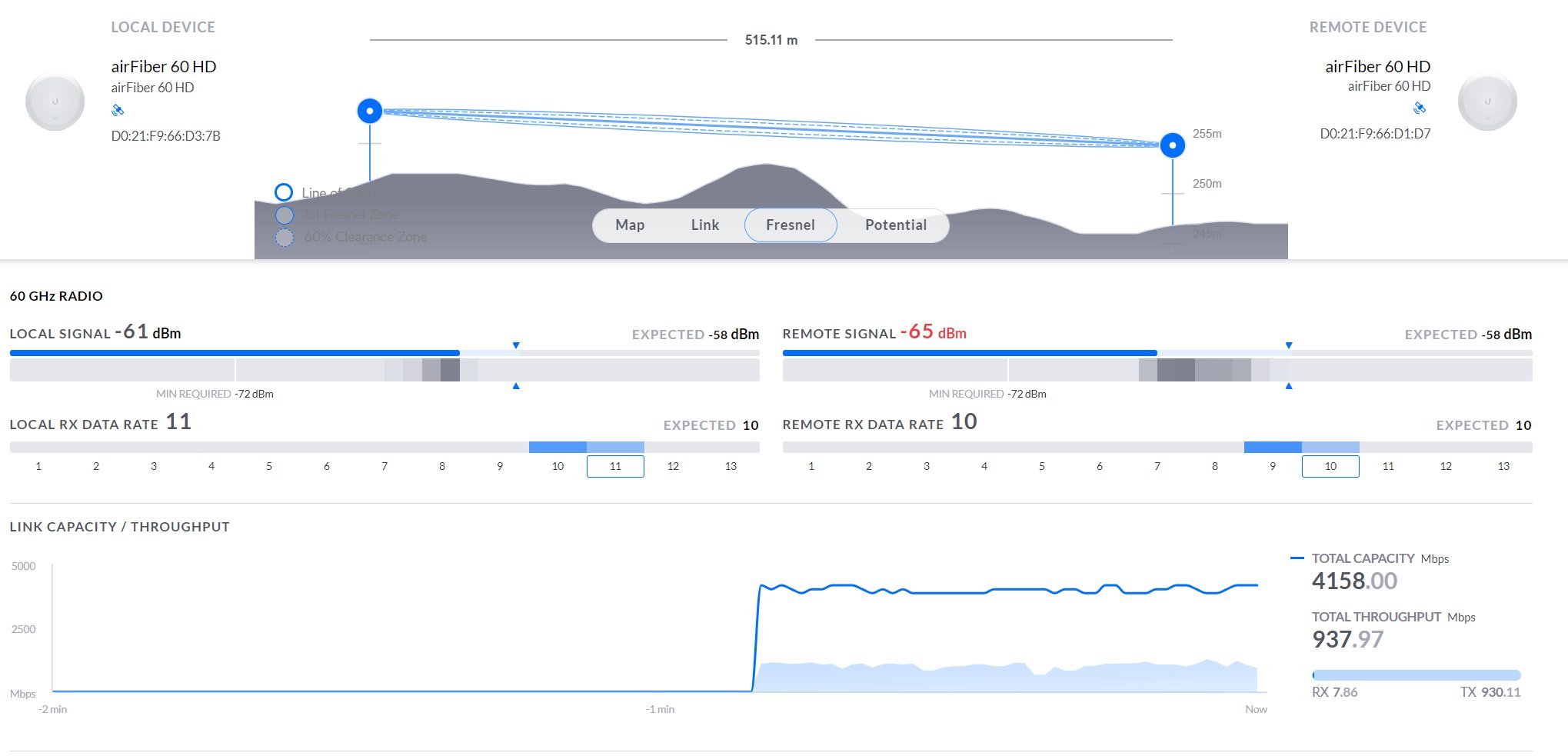

                Comunque, dai valori potenziali (alti rispetto agli effettivi) potresti avere forse qualche problema di puntamento.

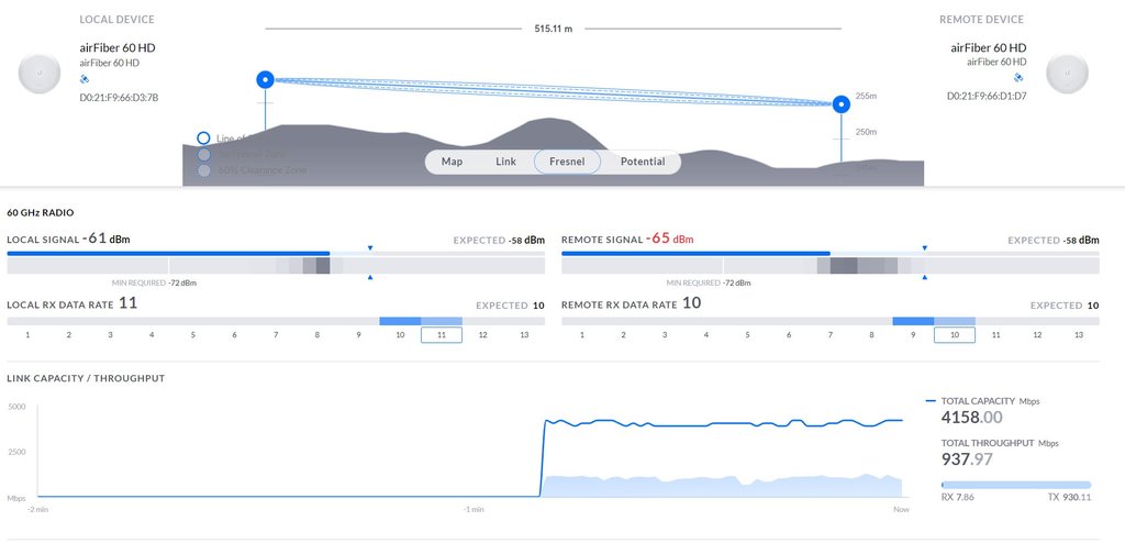

                La tab Fresnel che dice?

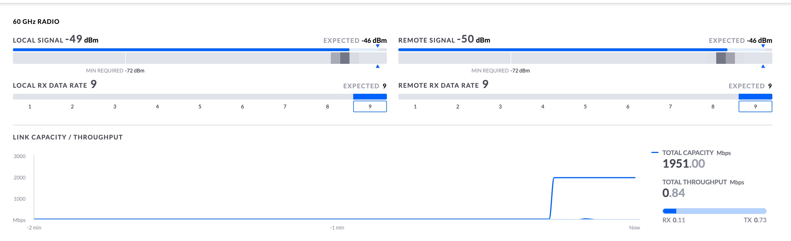

                  ho provato or ora e non c'è brutto tempo
                  fatto ora mentre scarico.
                  quando non sto usando la banda rimangono al 50-70% di link potenziale poi appena faccio anche solo uno speedtest volano al 90%
                  cosi:
