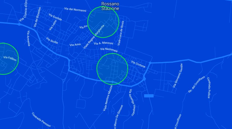

Ciao a tutti! Sul sito di Fibercop per la città di Corigliano-Rossano, nella frazione di Rossano Stazione, da diversi mesi risulta il pallino verde vicino al mio civico (Via Pietro Nenni 8). Tra settembre e ottobre dell'anno scorso sono stati fatti gli scavi per la posa lungo la strada che costeggia il mio condominio, ma una volta terminati non è stato fatto altro. Ancora non vedo ARLO nè PTE.
Qualcuno ha informazioni sulle tempistiche per completare la copertura presso il mio civico? Grazie!

              Via Pietro Nenni 8 Rossano. Attenzione che il comune si chiama Corigliano-Rossano e la stessa via è presente anche nella frazione di Corigliano. A me interessa la frazione di Rossano
                Meteo02
                Perfetto grazie della spiegazione.
                L'ARL al quale sei collegato è il 98300E_522 (il 522 per dirla semplice).
                Coordinate 39.59677291043976, 16.641097519750286 puoi inserirle su maps così e lo trovi, è sotto gli alberi.
                Ho dato anche un'occhiata ai file dei CRO ed attualmente ce ne sono vari programmati ma non quello al quale sei collegato.
