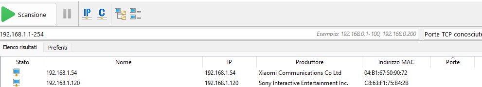

Ho un Fastweb Nexxt, indirizzo pubblico (che corrisponde anche sul modem), ho assegnato un indirizzo ip alla ps4, e aperto tutte le porte che mi interessavano, ma quando faccio la scansione con advaced port scanner, non ho nessuna porta aperta...

    Pecoranera Anch'io stesso identico problema, non importa se configuro manualmente le porte oppure tramite upnp. Compaiono nell'interfaccia del fastgate, ma andando a fare un port scan risultano tutte chiuse.
      Gulp-007 Le sto provando tutte da...boh, più di un anno? Ho anche resettato il modem portandolo alla sua configurazione di fabbrica (pura interfaccia Sercomm)...
