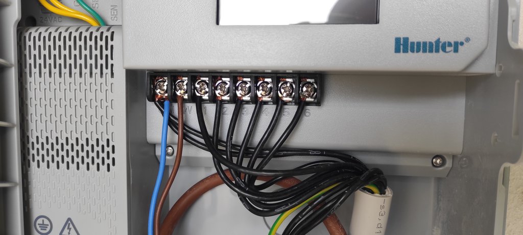

Salve a tutti, ho un impianto di irrigazione composto da un programmatore Hunter Pro 6 hc, collegato al comando di accensione del pozzo artesiano tramite un relè a 24v inserito nel quadro comando del pozzo e 6 elettrovalvole di irrigazione

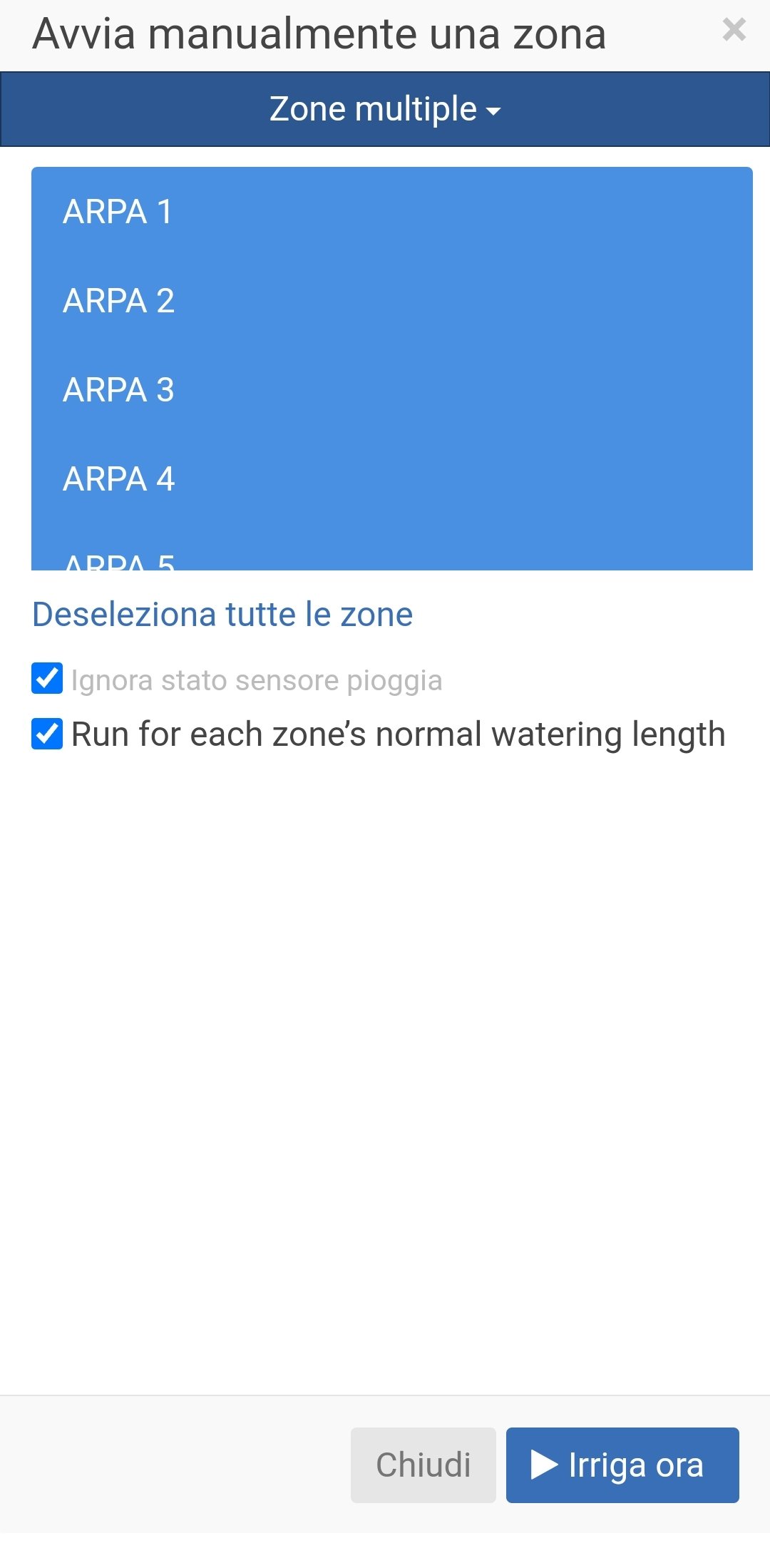

in sostanza attivando singolarmente ogni zona funziona tutto bene, ma nel momento in cui volessi far partire 2 zone contemporaneamente, pur dando il comando, il programmatore ne apre solo una

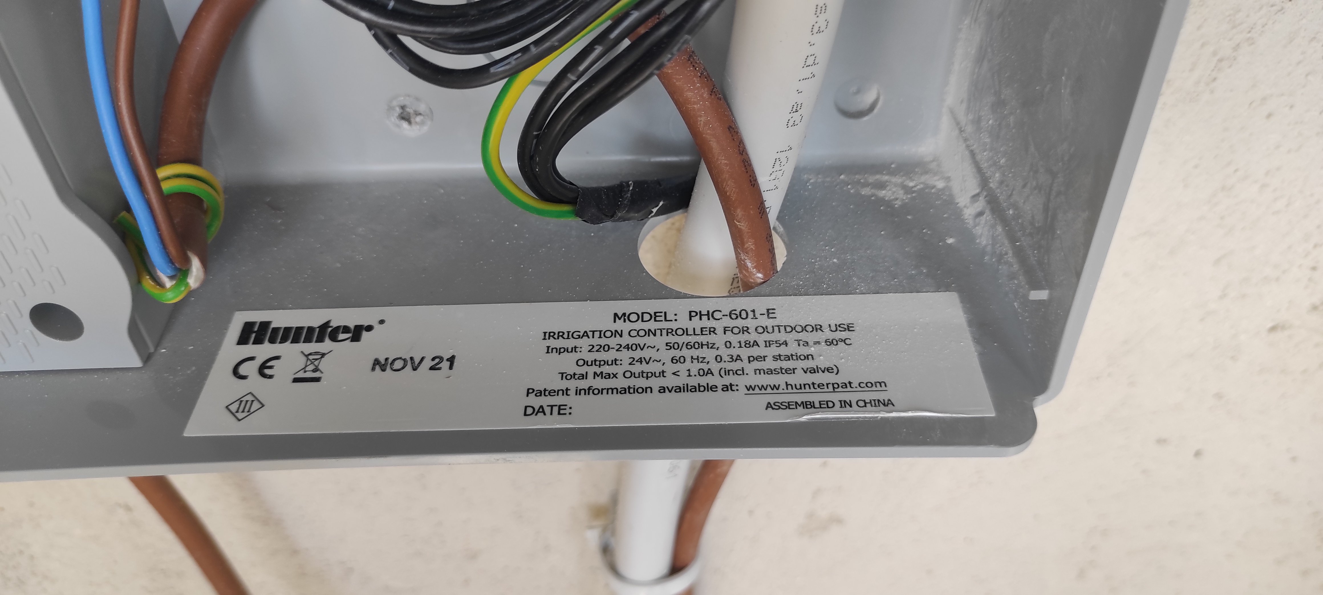

penso sia un problema di amperaggio delle elettrovalvole?
oppure è il modello del programmatore che non consente ciò?( anche se da app mi da la possibilità della zona multipla)
la distanza tra le elettrovalvole e il programmatore è di circa 15 metri
questo è il programmatore

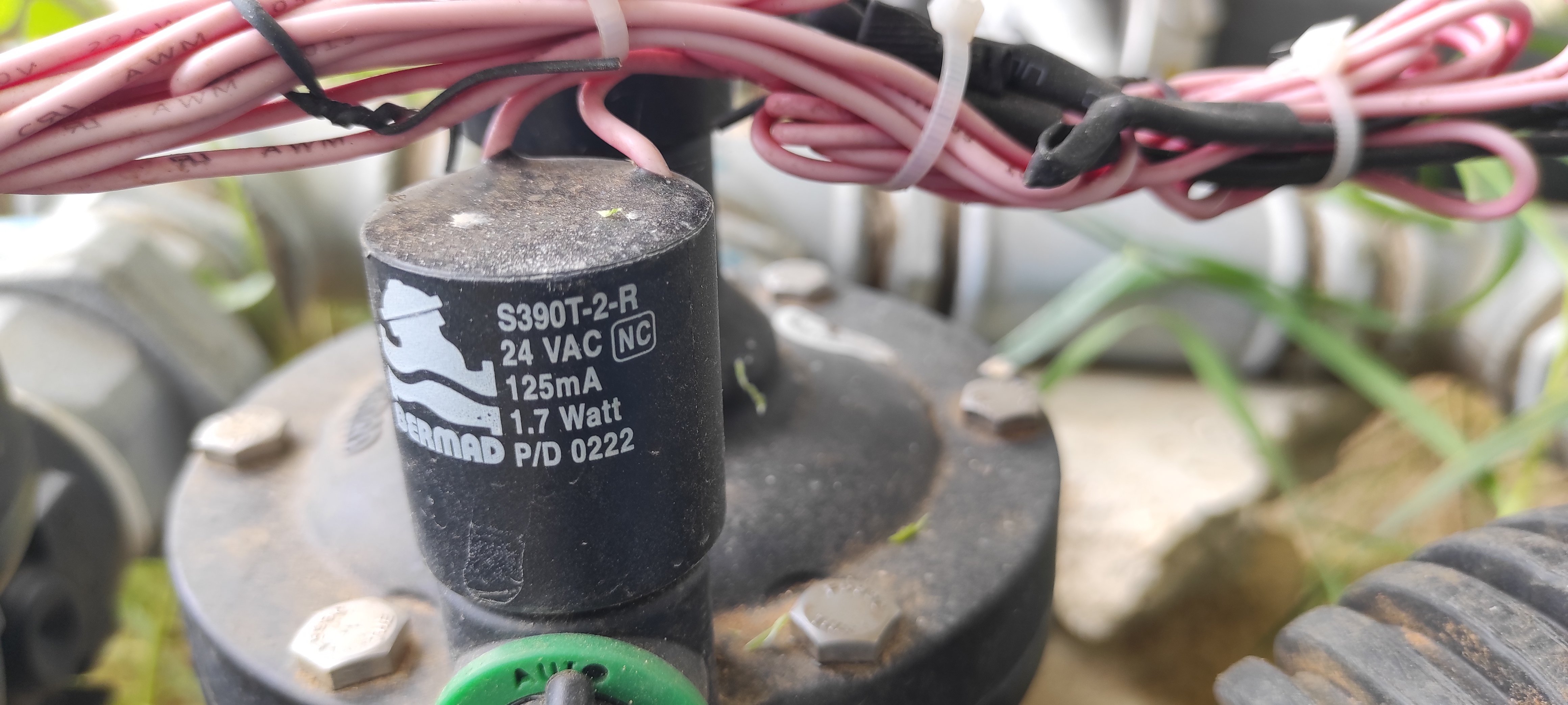

allego le foto delle elettrovalvole
125 mA quanti Ampere sarebbero? ( la marca è bermad)
