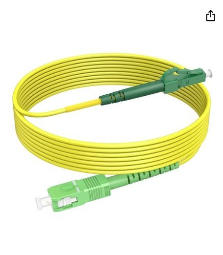

il consiglio è quello di cercare di far passare il cavo già preassemblato a meno di non avere una giuntatrice o un conoscente che la possiede. Ci sono anche i connettori a freddo ma per esperienza personale te li sconsiglio perchè farli funzionare è un terno al lotto. In tal caso dovresti inoltre acquistare pinza spellafili per la fibra ottica, mannaia per fibra e kit pulizia. Il tutto, specialmente se gli utensili sono di qualità, non ha un costo indifferente.
Potresti provare a far passare un cavo del genere che ha da una parte un connettore più piccolo e poi lo ritrasformi in SC tramite un accoppiatore. In genere gli accoppiatori hanno una perdita di segnala pressochè nulla.
Occhio ad acquistare i cavi connettorizzati APC ( connettori verdi).
