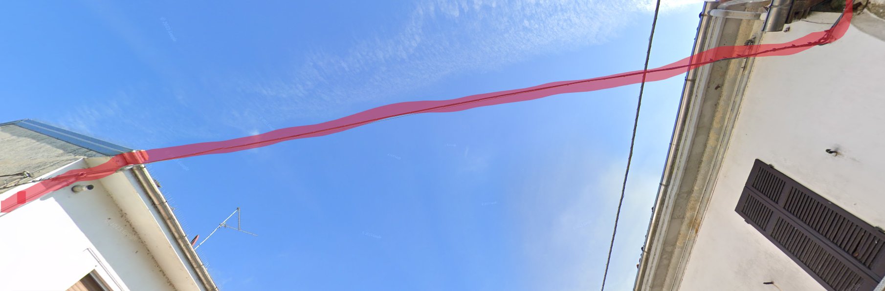

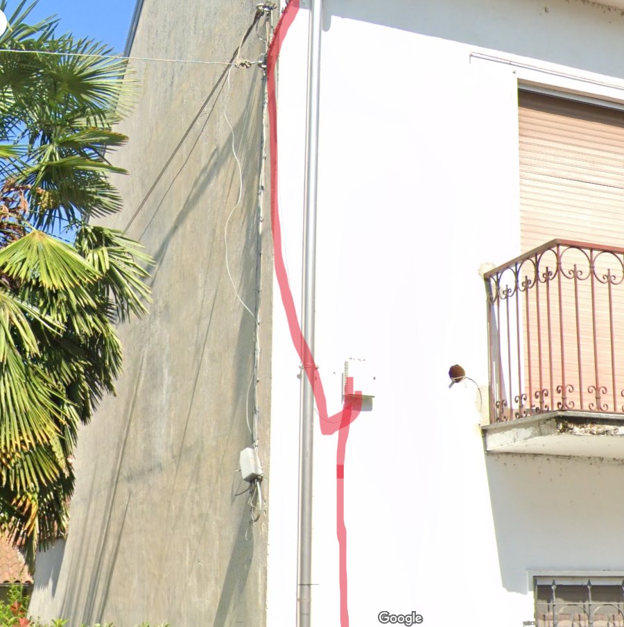

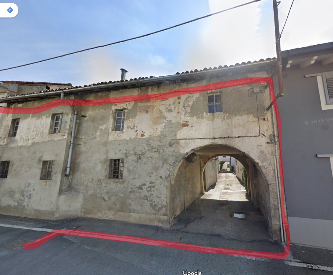

                        Metto tre foto del percorso tombino - pte - casa per intenderci
                          Pandemonio la strada però è di competenza provinciale per qualche strano motivo (ragion per cui ho dovuto sbattermi parecchio per i permessi, grazie alla nota tattica dello scarica barile dei politici).
                          Innanzi tutto ecco svelato l'arcano mistero delle tue fatiche.
                          Le pronvince sono storicamente bastarde nel rilasciare permessi e nell'approvare i progetti, il tuo sforzo è stato un atto per tutta la collettività, a tua insaputa.
                          Al 99% il progetto prevedeva già una soluzione del genere ma, per colpa della provincia, si è affossato tutto l'iter.
                          Quindi, una volta ottenuti i permessi tutto si è svolto secondo i progetti già fatti anzitempo.

                          Pandemonio Metto tre foto del percorso tombino - pte - casa per intenderci
                          Come si vede dalle foto oltretutto hanno utilizzato un percorso che prevede già il diritto di servitù, in quanto c'è la linea elettrica/telefonica (non riesco a distinguere).
                          A conferma che è tutto in norma.
