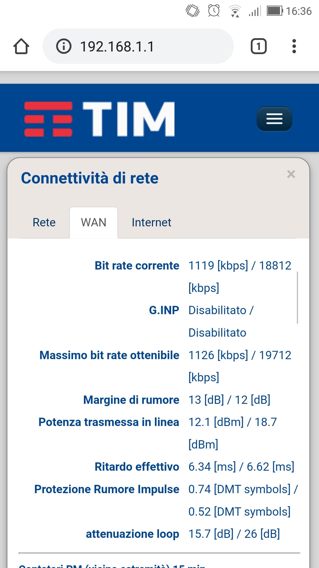

Buonasera a tutti, chiedo ad esperti, ho un adsl 20 mega tim, ed i valori di linea sono questi:
Sono a circa 950 metri dalla centrale, e per avere una linea migliore possibile ho collegato il modem alla prima e sola presa di casa, che ho fatto installare proprio all'ingresso, quindi il massimo. Ho un attenuazione di 18 db.

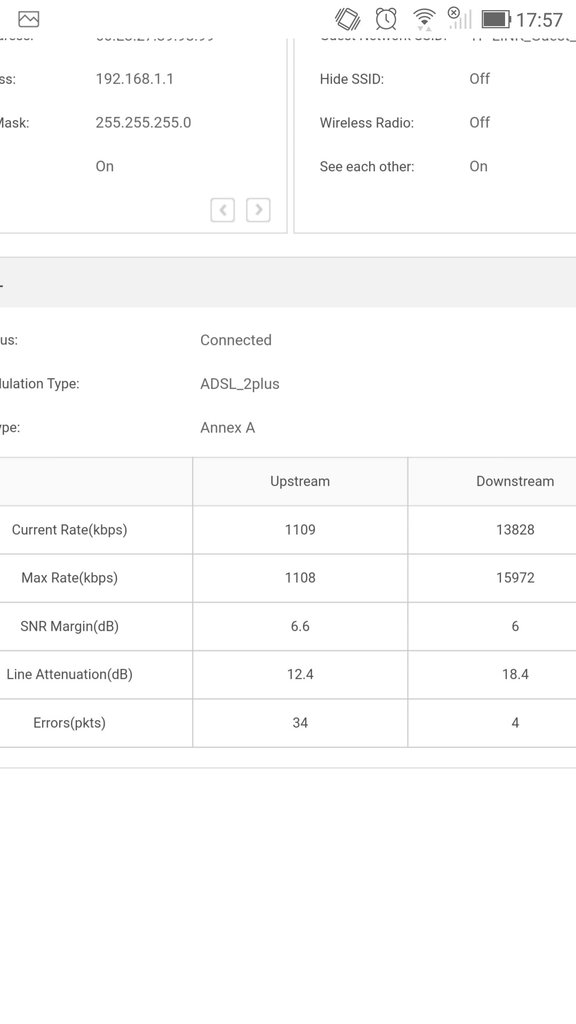

Questi invece sono i valori di un amico, che abita nel comune limitrofo, anche lui a circa 1 km dalla centrale:
Com'è possibile che con un'attenuazione di 28 db riesca ad agganciare quasi 20 mega pieni?

    btommy24 L'attenuazione mi sembra buona sia per la tua linea che quella del tuo amico.
    L'attenuazione alta sarebbe da circa 40 in su.
    Però hai un valore piuttosto basso del SNR rispetto al tuo amico. Mi sa che la tratta in rame è messa male
      D3de Però hai un valore piuttosto basso del SNR rispetto al tuo amico
      Se ha un profilo con SNRm a 6dB è normale che l'SNR sia così, se l'amico non se lo è fatto modificare ha ancora quello standard a 12dB.
      btommy24 Gli errori CRC, ES e SES come sono?
      Comunque sei relativamente vicino, probabilmente la coppia attuale è messa male.
      Probabilmente la primaria, ma non è possibile escludere a priori che non sia la secondaria.
      Dovrebbe uscire un tecnico e testare le coppie libere per vedere se ce ne è una migliore disponibile.
      Auguri
