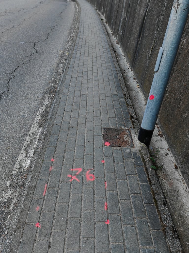

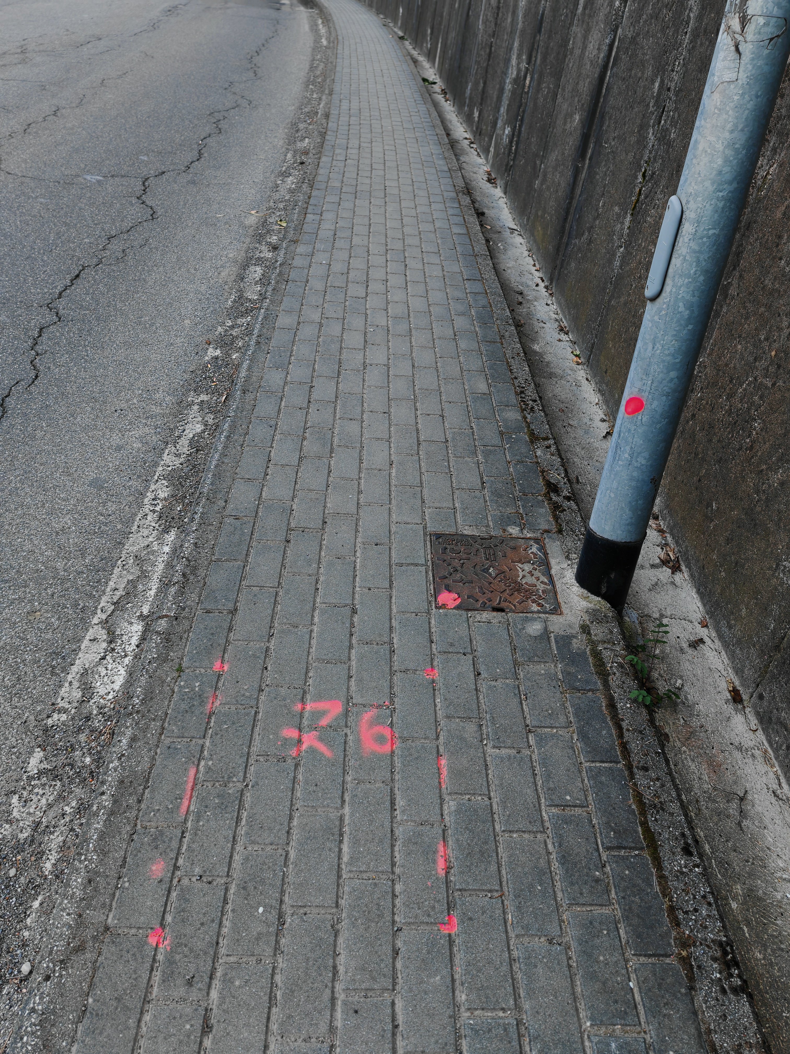

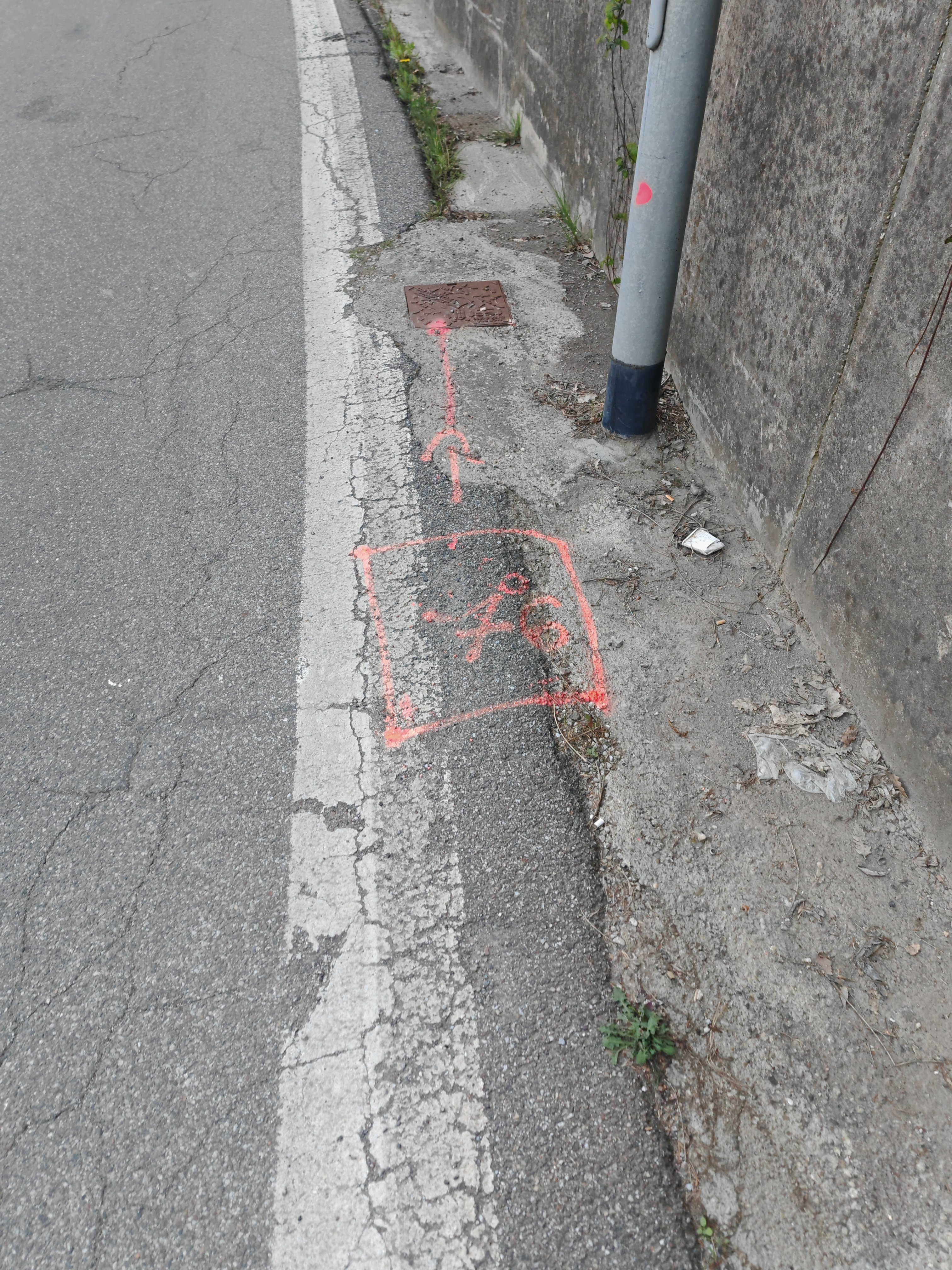

loree12 Ciao a tutti, ho un dubbio riguardo i lavori FTTH BUL in questo territorio. Da poco ho notato questi segni rossi che so benissimo riguardano i pozzetti da fare. In questo caso verranno fatti alcuni scavi mettendo i tombini BUL o semplicemente usano quelli dell'illuminazione pubblica? Coordinate delle foto: 44.147747, 10.983124 e 44.146461, 10.983712 Preciso che nel Webgis la tratta delle coordinate specifica "Cavidotto".
MassimoC loree12 Viene utilizzato il cavidotto dell'illuminazione pubblica come direttrice. I pozzetti 76x40 sono di nuova posa, necessari per l'inserimento di elementi ottici come ROE o giunti o semplicemente come rompitratta per cambio tipologia di scavo. In questo ultimo caso è sempre necessario inserire un pozzetto di nuova posa nel momento si cui si "esce" da un'infrastruttura di terzi.
